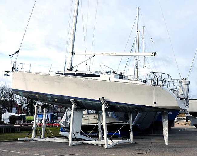

Nie wyglądają ale są. Rura kwadratowa Fi 40 grubość ścianki 2. To nie mało prawa wytrzymać

A w Pucku miało prawo wytrzymać lecz cała koncepcja podstawy wadliwa.
Gdyby nie podparcie steru też by runął.
Błąd na błędzie w tej konstrukcji - kto to projektował ?
Pewnie najlepszy "fachowiec" w okolicy.

Myślałem, że takie podpory projektują inżynierowie, którzy się na tym znają, albo ludzie, którzy kopiują sprawdzone konstrukcje... Ale, wygląda na to, że nie.

Tak, wiem... Kilkadziesiąt/kilkaset tysięcy złotych stawia się na zimę na paru zardzewiałych, cienkich profilach złożonych w kratownicę, która nie ma prawa tego unieść. Taka historia...
