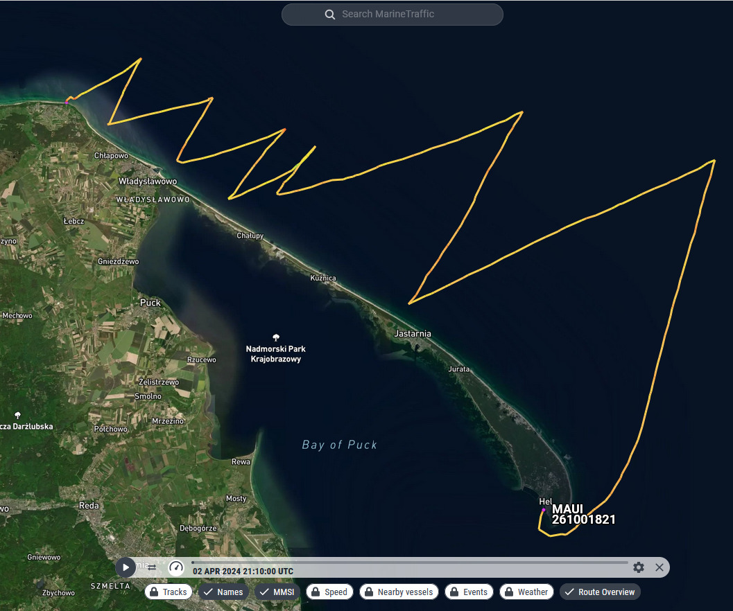

Bardzo blisko brzegu halsowali

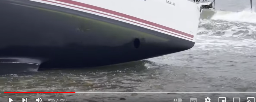

Na filmie widać, że balast cały.
Balast cały z tym, że w miejscu połączenia z kadłubem odbarwiony antyfouling, rysa na połączeniu.

Ciekawy ten zrzut trasy. Wygląda, że mieli kąt martwy powyżej 130 stopni. A jacht nie wygląda na żaglowiec rejowy...
Zarefowany fok, fala, prąd, być może nieprecyzyjny autopilot i/lub sternik.
Nie widzę tu nic niespotykanego.

noone napisał(a):
W sumie ja też nie: podobny kąt martwy mieliśmy w tej samej okolicy na proa, podobny zmierzony w czasie prób na zatoce miał Ragtime.
Zwracam tylko uwagę, że były na forum wypowiedzi, iż taki kąt martwy jest wręcz niebezpieczny (poniekąd słusznie - oto mamy dowód) i że to m.in. ostre chodzenie na wiatr stanowi o przewadze nowoczesnych jachtów z głębokim kilem nad konstrukcjami tradycyjnymi.
A tu się okazuje, że w bałtyckiej praktyce nowoczesny jacht chodzi akurat tak samo ostro jak starocie.
pozdrowienia
krzys
Za ten post autor myszek otrzymał podziękowania - 2: Marian Strzelecki, robhosailor
Tylko że to wszystko zależy. Od kształtu kadłuba oczywiście też, ale znam kilka starych jachtów, które chodzą ostro do wiatru.
Czemu nowe nie chodzą? Bo mają kadłuby mało odporne na falowanie, z wysokimi burtami, do tego mają kiepskie żagle w ogóle, na rolerach w szczególności (częściowo zwinięte to już w ogóle). Przy gorszej pogodzie dochodzą do tego wszelkie przeszkadzajki typu szprycbudy, bimini, fartuchy na relingi i tak dalej.
Jak do tego dołożymy może niekoniecznie dobrze ustawiony maszt (albo w ogóle złe zrównoważenie żaglowe jachtu) to efekt jest jak tutaj.
Ale może w tym wypadku to po prostu wina silnego przeciwnego prądu? A może wszystkiego razem?
Nam się też zdarza kąt martwy większy niż 90 stopni, gdy prąd przeszkadza, a wszak w halsowaniu jesteśmy dobrzy.
A inna rzecz, że w pełni się zgadzam, że dobrze jest, jak jacht żegluje dobrze pod wiatr, tylko że to dość niepopularny pogląd.
Za ten post autor waliant otrzymał podziękowania - 2: myszek, robhosailor

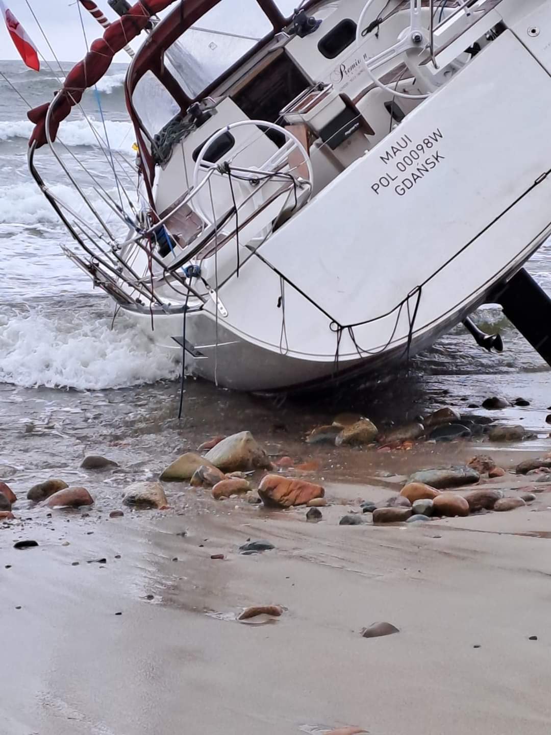

Pantanieus pozostawił komentarz https://www.facebook.com/share/p/YenTpSaES8B69DDq/
FB_IMG_1712561612538.jpg [ 82.36 KiB | Przeglądane 7411 razy ]
Na foto widać, że kil został zdemontowany z jachtu

Z tego co informują media i w sumie widać na zdjęciu przyczyną było ułamanie/ukręcenie się trzonu sterowego między kokerem a ramieniem steru.
Trzony sterowe wykonuje się z grubego (u mnie cirka 40 mm) pręta ze stali nierdzewnej, nawet nie rury tylko pręta.
PostNapisane: 14 kwi 2024, o 14:28
Posty: 9039
Otrzymał podziękowań: 1969
40 mm trzon na 37 stopowy jacht to chyba troche malo ? :) Ja projektujac nowy ster do mojego Lasera 28 ( 2220 kg wagi w trymie pomiarowym) 0,41 m2 zalozylem pret 45 mm.
PostNapisane: 14 kwi 2024, o 16:20
Posty: 14371
Podziękował : 1960
Marku, to tak na oko, w każdym razie jest to kawał solidnego ajzola, a nie spawanego amelinium. :D
PostNapisane: 14 kwi 2024, o 19:06
Posty: 9039
Ja moze jestem przeczulony ale na obu uzywanych jachtach ktore kupowalem demontowalem stery i opuszczalem balasty . Robilem to po to zeby byc pewnym ich stanu.
Na starej "Kiwi" wylaminowalem caly nowy wreg i dalem nowe bolce balastowe. jeden ze starych mam do dzis i demonstruje Kolegom ktorzy twierdza ze nie warto tego robic :)
Jako ciekawostke napisze ze na Eythene 24 budowanych seryjnie na Wyspach Normandzkich wregi sa z oblaminowanej dębiny. Ja glowny zrobilem z litego laminatu bo oryginalny byl pekniety i nieudolnie naprawiany przez poprzedniego wlasciciela.
PostNapisane: 16 kwi 2024, o 20:56
Posty: 122
Podziękował : 83
Otrzymał podziękowań: 98
Na pewno nie jesteś przeczulony. Wyobraźnia i rozsądek na bardzo dobrym poziomie :)
Na drugim forum właśnie pojawił się filmik z zatonięcia innego jachtu, Arcona 460.
Na sąsiednim forum więcej szczegółów, nawet filmik z produkcji steru jest: wydaje mi się, że trzon steru jest z aluminium – a to się zdziwiłem!
Myślę jednak, że trzon steru nie powinien być bardziej wytrzymały niż jego mocowania w kadłubie. Bo w razie ekstremalnej kolizji w tym miejscu, ster wytrzyma, ale np. wyłamie się mocowanie i np. przyległe poszycie.
Dobrym rozwiązaniem wydaje się gródź wodoszczelna, powiedzmy 1 metr przed sterem.
Nie musi być aż do pokładu, wystarczy 1 metr (zgaduję) nad linią wodną i/lub do podłogi kokpitu. Inwestycja nieduża, a w rejonach gdzie orki atakują właśnie płetwy sterowe, czy innych takich – może ocalić łódkę od zatonięcia. I będzie czas, żeby ster naprawić.
