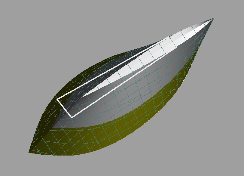

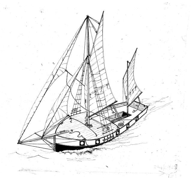

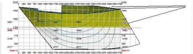

Zastanawiałem się dlaczego nikt nie chce robić C'hardego w żelazie, a za to wszyscy pytają;
jak to będzie pływać?/ile będzie ważyć?/czy nie zrobić z aluminium?/czy nie dodać ołowiu?/itd
Powoli "doszedło"* do mnie:

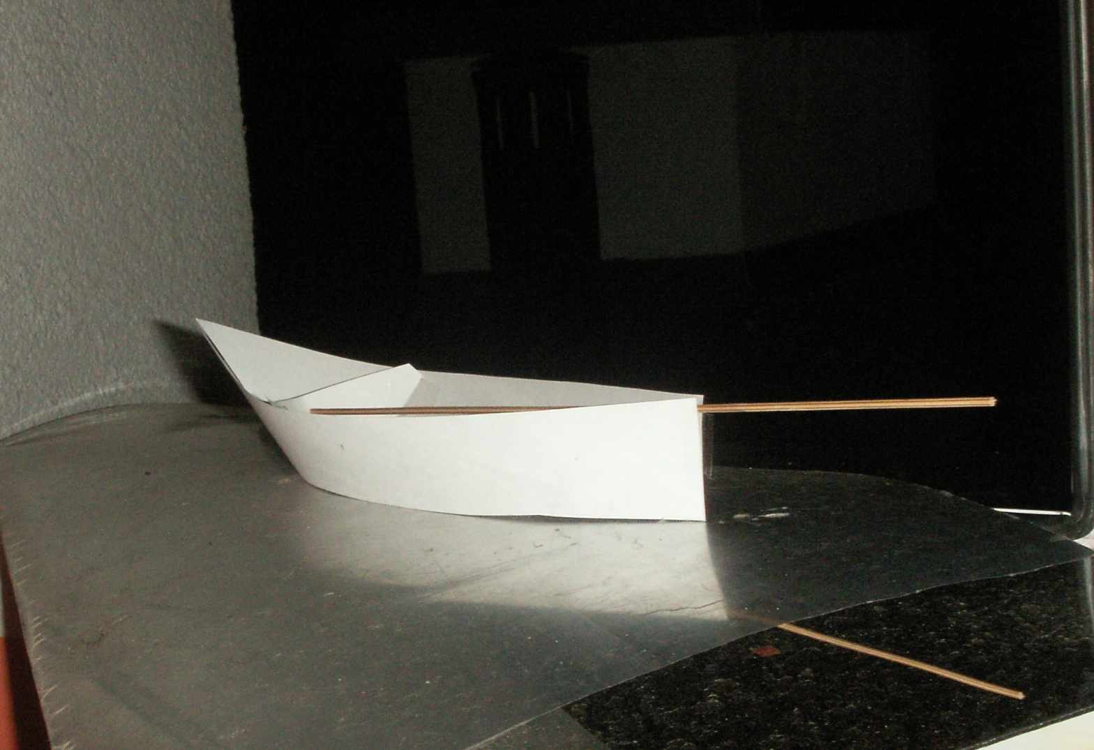

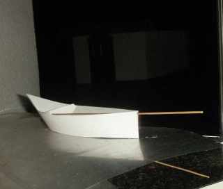

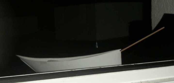

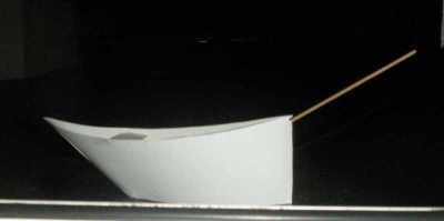

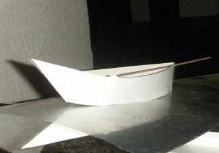

Trzeba zrobić pływający model np. w skali 1;2
a w zasadzie w skali takiej na jaką starczy arkusza sklejki; czyli około 2,5m (jeśli z pawężą), a trochę więcej, jeśli dokleimy do końca nawis z ładną rufą.
Dwa kawałki sklejki zeszyte trytkami na dziobie i rufie
i rozepchnięte w środku deseczką,(jak na modelu fot.)
dają już pełen ogląd kadłuba.
Wystarczy podoklejać pokład, dno i kokpit,
aby mieć w pełni funkcjonalną łódkę:
do kabiny wsypujemy mokry piasek (w ilości dostatecznej*) i możemy stawiać żagle.
Pływałem z takim balastem kilka lat na Mamucie:
link:
Oczywiście kadłub zalaminowany w dnie od środka,
na zewnątrz tylko zakończenia: tył, dół i przód.
Zastanawiałem się którą część uznać za dziób?
mając do wyboru oba ostre końce - ale wybrałem wg. mojej świętej zasady:
rufa ma być zasysająca - do dołu; więc tam musi być ster.
(W sztormie, na dryfkotwie z rufy; będzie lepsza.)
Oczywiście (jak w C'hardym) pod spodem kadłuba płyta pozioma jako zakończenie profilu.
Płyta może być z blachy, ale nie musi: ilość balastu i tak będzie wystarczająca.
Nawet lepiej gdy ten statecznik będzie mógł być regulowany w trakcie zmian ożaglowań, ułatwi to zrównoważanie żaglowe.
Ożaglenie oczywiście najprostsze:
maszt 4m na 3 sznurki i lugier z plandeki 3x2 ~ 5,5m.
Szkoda, że nie ma plandek w ładnych żaglowych kolorach.
Po opływaniu będzie czas na gafle, foki czy bukszpryty.
Z bukszprytem jacht może mieć nominalne Lc=5m
Przy takim kształcie kadłuba w zasadzie nie jest istotne ile jacht się zanurzy, balastu ma mieć tyle; aby wstawał do pionu z każdej pozycji i aby załoga mogła normalnie egzystować na postoju.
Jachcik będzie bardzo miękki bo przecież założeniem takich właśnie kilerków
(patrz Lonner Haslera w wątku o C;Hardym)
jest: pięknie pływać w dużym przechyle (jak przecinak) ;-)
mało walić o falę,
oraz wstawać z największego kataklizmu z najmniejszymi możliwymi stratami.
(bo miękki - mało nadwyręża takielunek)
Teraz czas na pomysł:
Kadłub łódki, (jeśli tak postanowimy po pierwszym sezonie): można w prosty sposób zmienić w...
- przecinamy go po wodnicy (-5cm) jak na rysunku z żaglami
i dorabiamy do tych dwóch części; pokład, czy do drugiej dno ze sklejki.
Powstają dwa wąskie lekkie kadłuby,
które możemy używać razem lub oddzielnie.
Jeden kadłub z pokładem kabinkowym i istniejącym już ożaglowaniem:
- dorabiamy mu miecz,lub dokręcamy kil,
a drugi cieńszy używamy jako pływak,
albo jako pirogę ciągniemy za rufą.**
Dokąd ciągniemy?
Ano, znam jeden sensowny kierunek:
Wisłą w dół! ;-))
Aby tam na powrót połączyć oba w jednego kilerka i popłynąć dalej.
Połączenie kadłubów może być rozłączne.
Dolny kadłub znów może mieć balast piaskowy,
(plaże mamy wszędzie)
albo wodny, i w środku zaształować zapasy wody
(w butelkach PET) na dłuuugi rejs.****

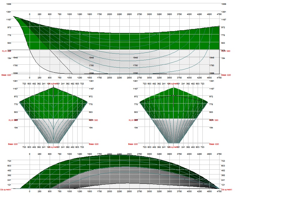

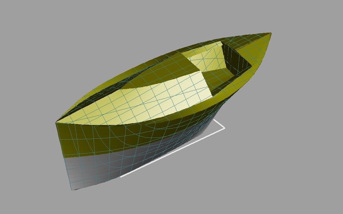

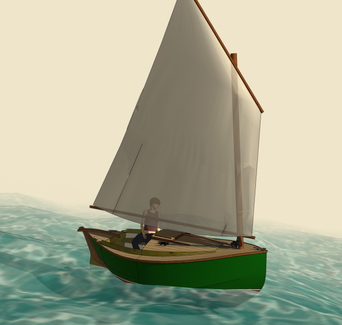

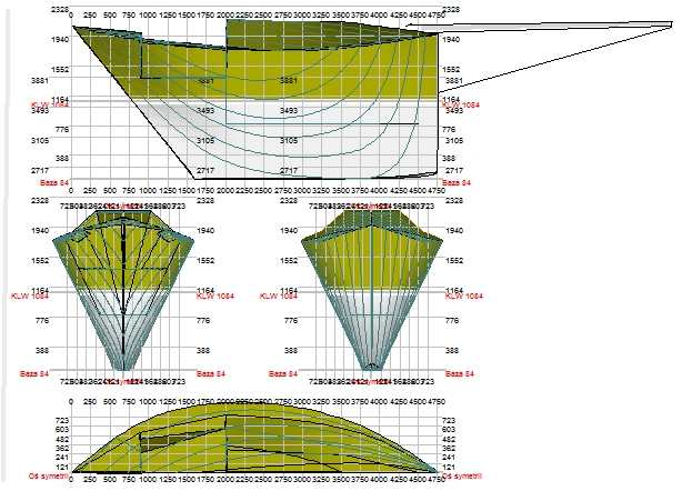

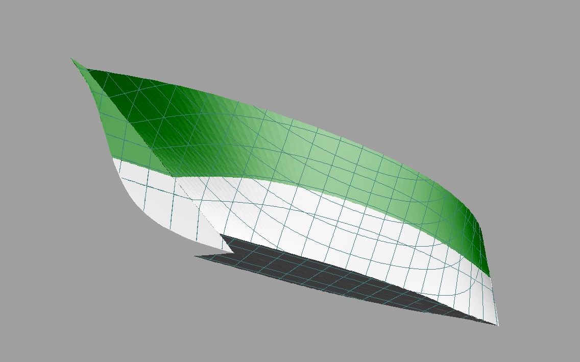

Rysunki z FriSzipa pokazują dużą (Lk-5m) wersję tego kadłuba ale tamten pokład nie oddaje prostoty rozwiązania,
(po prostu nie umiałem jeszcze zrobić wygiętej kabinki od jednej do drugiej burty).
Tak samo nie wychodzi (mi?) w FS kadłub z płaskim dnem,
ale ma takie być tylko w części rufowej.
Bo dno na dziobie powinno być trochę opływowe także w kierunku pionowym.
FriSzip dokumentnie posypał mi się przy obliczeniach: twierdzi że jacht jest za mały lub za duży.
Dokładnie taki komunikat, jakby kadłub nie był zamknięty.
Z wiosennymi pozdrowieniami dla wszystkich oceanicznych żeglarzy:
"Abyście rychło opłynęli Borhorn"
Marian J. Strzelecki
*Doszedło; bo długo szło;
- jak by było szybko to by; doszło ;-))
~by~Bałtroczyk.
**Inną zaletą takiego kadłuba/kadłubów jest możliwość budowy w komurce i cięcie tak; aby obie części wyszły ze stoczni domowej, bez robót budowlanych po.
***Robercie: czy juz za czaiłeś?
Dorób pod Beth drugi węższy pasujący do dna kadłub; (jak w Madrece) i postępuj jak wyżej.
**** Koledzy; Maderski (od regat Setek) nie ma nic na przeciwko aby i inne jachty startowały w regatach, (byle spełniały podane tam zasady).
Śmigły nie jest regatowy,
ale byłby najbezpieczniejszym ze startujących tam jachtów,
a na pełnych wiatrzach pasatowych może i narozrabiać.
Więc do roboty

Cd fotek:
coś mi źle skaluje.
PICT7951.JPG [ 18.61 KiB | Przeglądane 17415 razy ]
PICT8483.JPG [ 53.1 KiB | Przeglądane 17415 razy ]
Smigły linie teoret_Linesplan.jpg [ 43.25 KiB | Przeglądane 17415 razy ]

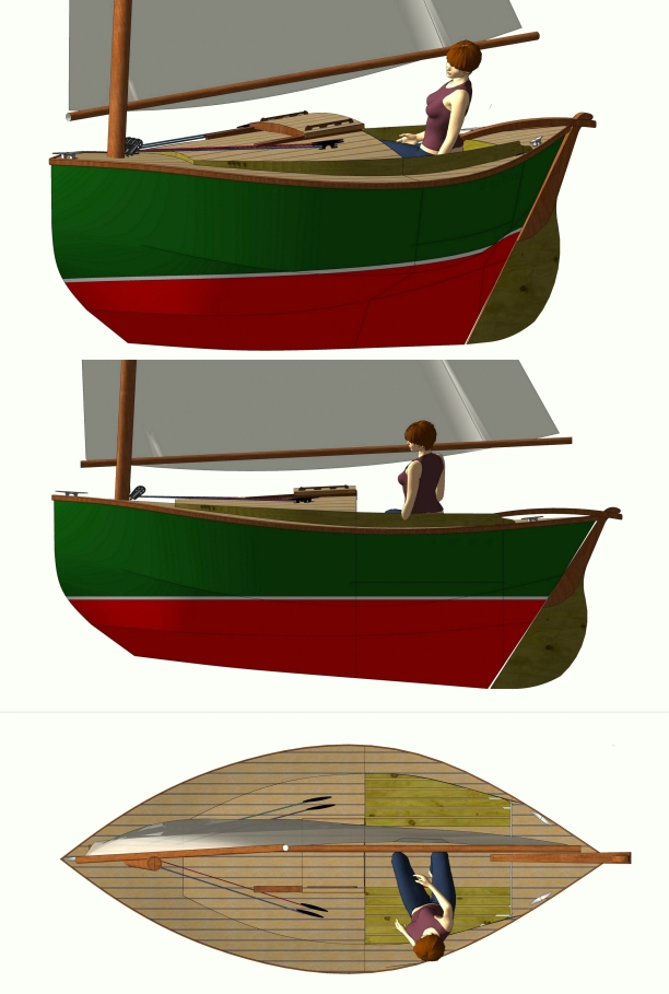

A sobie kiedyś zmalowałem kuzyna tych braci. Pod wodą to jakby z przodu Śmigły, z tyłu Hardy. O takie cóś.

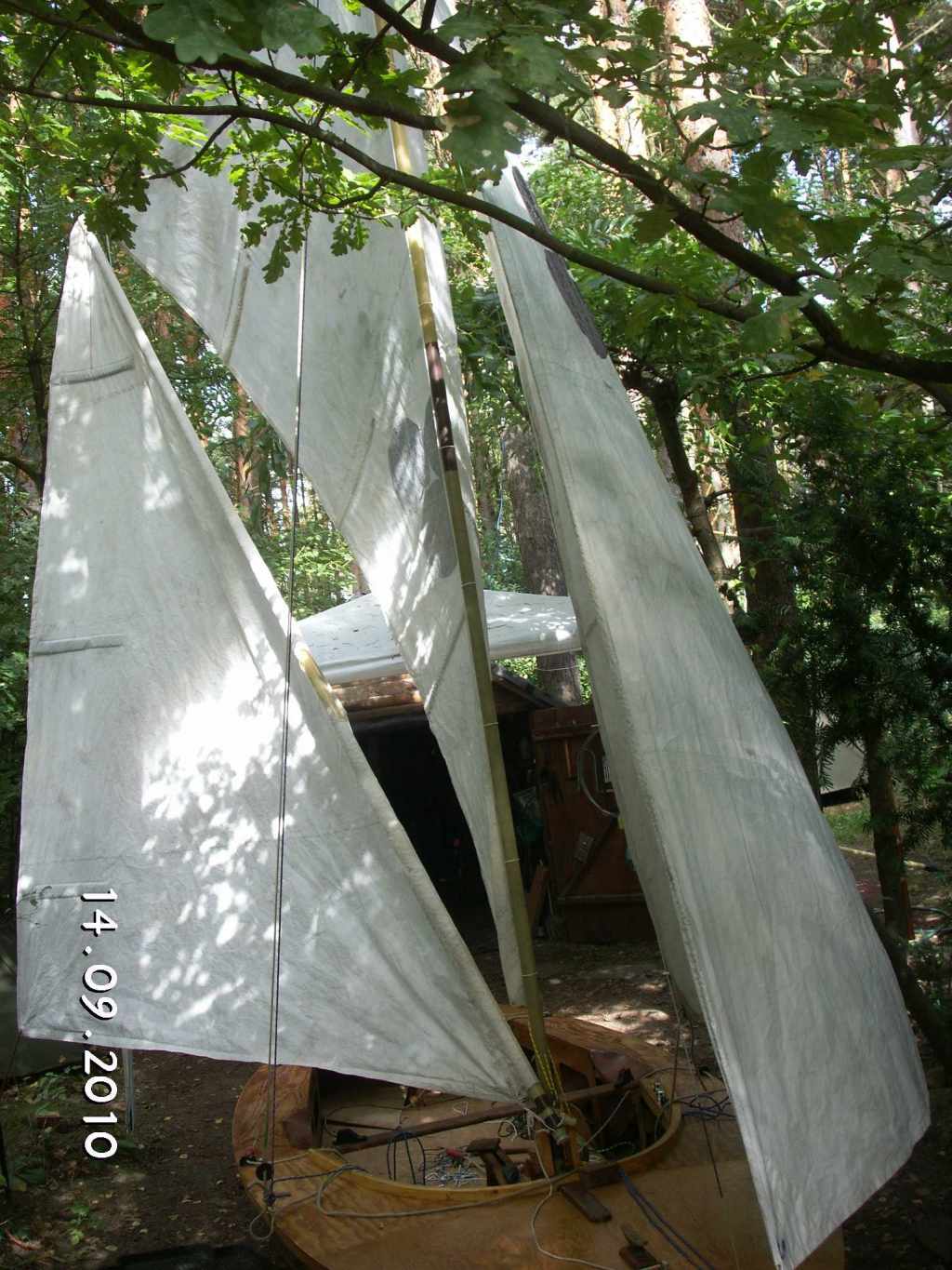

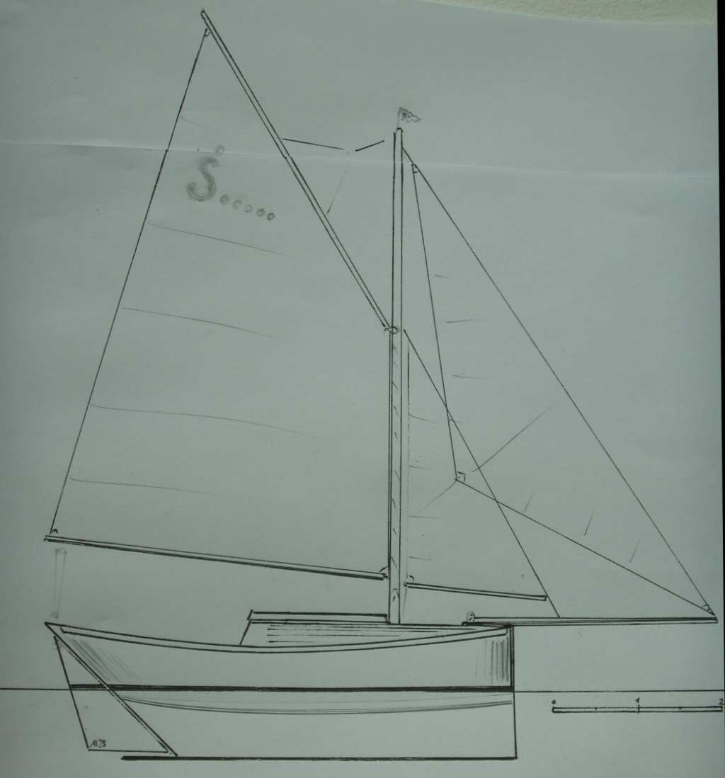

Śmigły ma mieć 5+ bukszpryt ~7m
żagle (w realu) zdjęte z Finna rozprzowego*,
a w planach zerznięte z Lirogona. (fot)
będę wtedy już po testach ożaglowania rozprzowego Va-Marian.
Pre-planuję, że najbliższą (przyszłą) zimą będę robił małego;~2,5x0,9m
(chyba w korytarzu na 12 pietrze )
po przecięciu na dwa; może nawet wejdzie do windy :lol:
Żagiel i maszt wg. prototypu z rejsu Wisłą.
Na ten sezon mam popływać Finem, zrobić wiatę i robić Nell.
Będę ja przedłużał siatkopolimerocementem. :-o
* myślę, że w końcu znajdę (lub zrobię) drewniany maszt do Finna, (żagiel już mam)

A jakby mu tak stępkę wysunąć, trochę?
PostNapisane: 3 kwi 2013, o 13:02
Posty: 14012
Ne rozumim ?
PostNapisane: 3 kwi 2013, o 19:50
Posty: 9296
Otrzymał podziękowań: 2224
A ło tak?
stępka.jpg [ 25.11 KiB | Przeglądane 16738 razy ]
Ale i niekoniecznie, bo i po co... :roll:

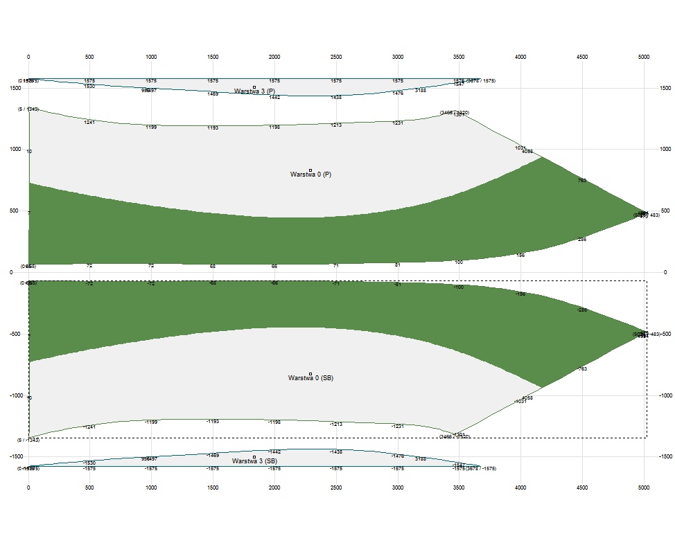

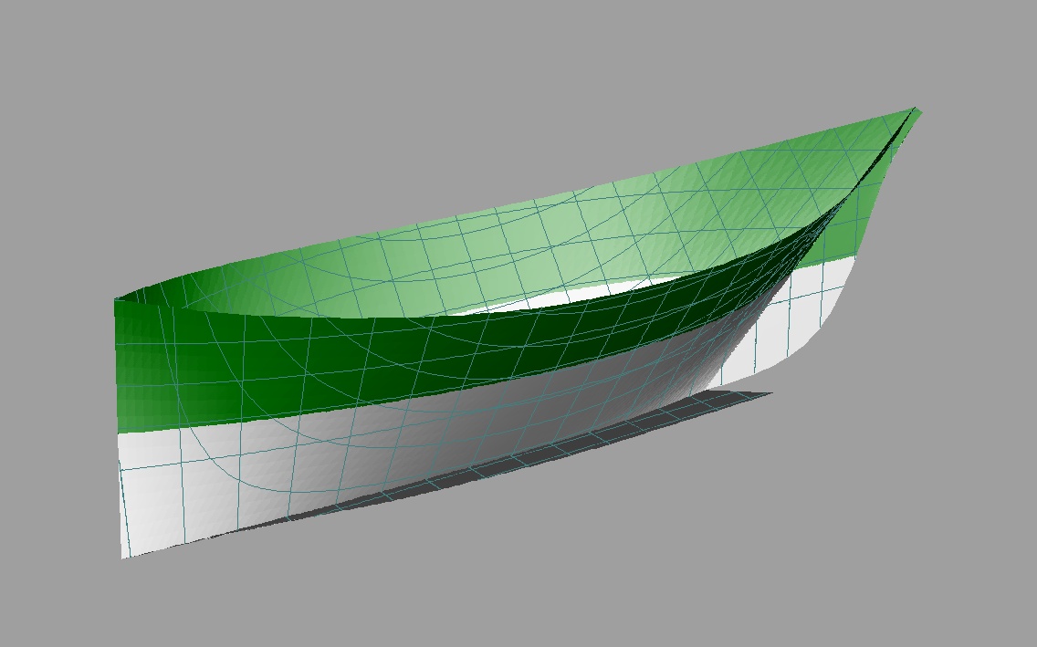

Też się nad tym zastanawiałem:
ale tylko tyle ile wyjdzie ze sklejki i kąta prostego.
Na razie nie umiem jeszcze we FS zrobić rozwinięcia sklejek,
na dodatek FreeShip-3,4 odmówił mi współpracy przy Śmigłym
i już się raz zawiesił.
Będę chyba go robił od nowa w starszej wersji.
To mi przypomina starą bajkę z kolejnymi wersjami "Corela";
trzy rysunki wstecz nie czytam
albo
co druga wersja dobra
Na szczęście są jeszcze kartki papieru projektowego CAD w wersji; A-4 :lol:
To niemożliwe, Maestro...
Przeca w ściądze na: viewtopic.php?f=22&t=8532 lj78 wszystko opisał. Mistrz musiał przeoczyć chyba, albo cóś... Aaaa, już wiem! Tam jest haczyk nie do przejścia, zaraz, zaraz - ooo jest: gdy jest mowa o kliknięciu w "develop plates", to trzeba (dla zmyłki) kliknąć w Tools, a potem to już samo leci prosto na ekran! :lol:
ps. a jeśli chodzi o przechył, że tak powiem kontrolny, to bezwzględnie trzeba uderzyć w Transform i Rotate, potem w OK i w Longitudinal axis - wpisać kąt "przechyłu". OK v.
ps2. i ja sięgnąłem po (kurcze na grillu) nowe wersje FS-a, demonstracyjnie kasując wersje 3.2 (co za błąd!)
i też nie wciąga kilku plików co najmniej :cry:...

Znalazłem skąd zerżnąłem rufę Śmigłego:
nom Flottille (9).jpg [ 103.91 KiB | Przeglądane 16376 razy ]

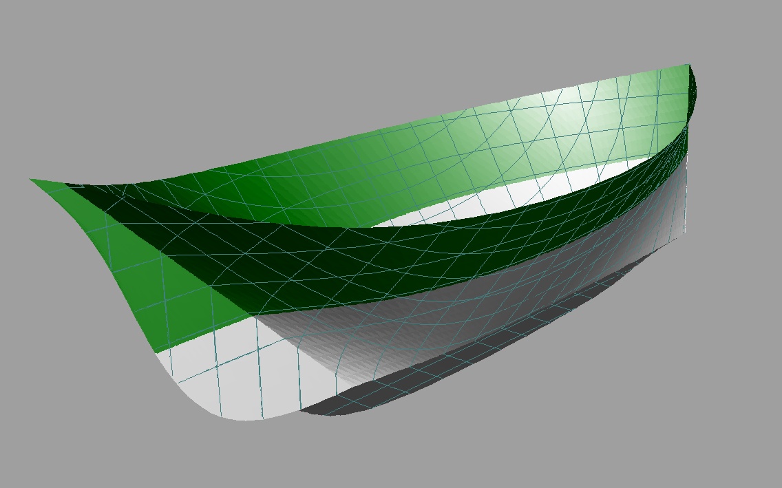

PostNapisane: 12 kwi 2013, o 14:44
Posty: 14012

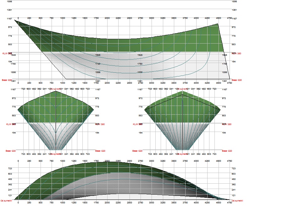

Według życzeń:
(w ramach nauczania sie FS) przerobiłem Śmigłego na skośnie:
tak aby się łatwo rozwijał na płaszczyznę z jak najmniejszymi ścinkami:
powstał całkiem inny z wyglądu jachcik: taki bardziej niepoważny.
Ale czy Śmigły miał być kiedykolwiek poważny? ;)
Ten kształt bardziej przypomina dory (nowofunlandzkie?) niż jacht, ale czy to źle?
Co o tej nadprodukcji komputerowej myślicie? :roll:
cdn
Smigły linie 1_Linesplan.jpg [ 188.7 KiB | Przeglądane 16224 razy ]
Smigły skośny rozwinięcia.jpg [ 94.4 KiB | Przeglądane 16224 razy ]
Smigły skośny.jpg [ 178.49 KiB | Przeglądane 16224 razy ]
PostNapisane: 12 kwi 2013, o 16:53
Posty: 9296
- Nie poprzestawaj Maestro ani na chwilę! :lol:
Ta nadprodukcja wciąga mocno, a później puszcza na tydzień, a nawet na dwa.
Czasami na miesiąc... więc póki co - rysuj każdy pomysł, jaki Ci przychodzi.
I do folderów. ;)
Smigły skośny bajkowy jest. I fest.

No to pokażę jeszcze kilka widoczków - bo sam się ślinię na ich widok :>
Smigły flat i ster.jpg [ 136 KiB | Przeglądane 16089 razy ]
Smigły flet ster.jpg [ 113.25 KiB | Przeglądane 16089 razy ]
Smigły kadł 01.jpg [ 110.36 KiB | Przeglądane 16089 razy ]
Tak się zastanawiam czy zakończenie płyty dennej zostawiać na ostro,
(lepsze opływy ?)
czy zaokrąglić aby osłaniała ster.

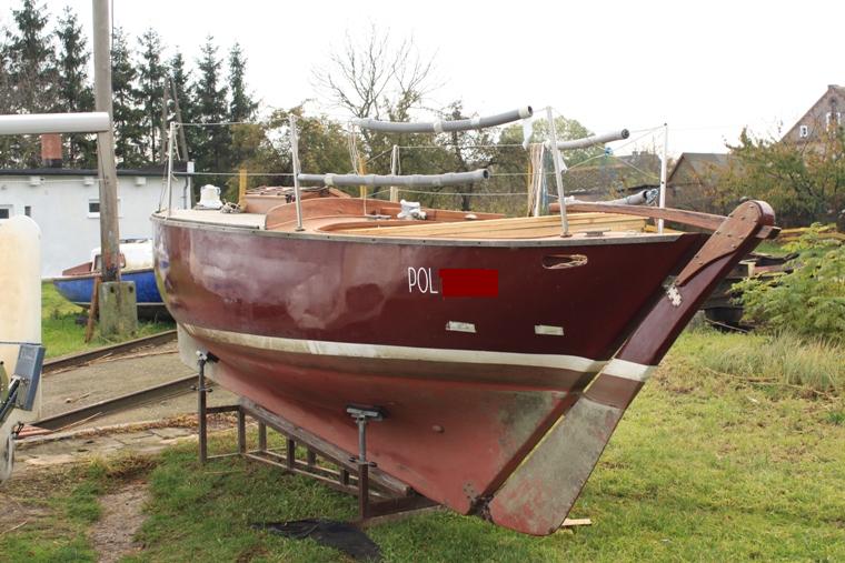

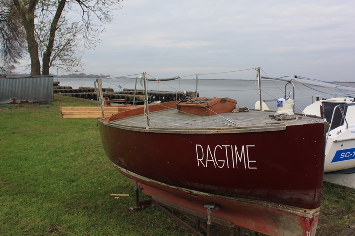

Tak mi przyszło do głowy, że "przedprototyp*" Śmigłego już od kilku lat pływa
(po naszym morzu) :lol:
ragtime.JPG [ 197.35 KiB | Przeglądane 11967 razy ]
Ragtime rufa.JPG [ 82.46 KiB | Przeglądane 11967 razy ]
*Wykonany (i zaprojektowany) przez Stefana Eknera.
PostNapisane: 3 maja 2013, o 23:45
Posty: 881
Podziękował : 85
Otrzymał podziękowań: 121
Nie wiem, czy przedprototyp, ale widziałeś go z bliska? Trzeba przyznać, że wykonawca wie maleńkie "conieco" o drewnie, nie sądzisz?
Grzegorz "el Szaman" Roman
PostNapisane: 3 maja 2013, o 23:57
Posty: 14012
Trzeba przyznać; :D
a na dodatek chciałem u niego popraktykować stażowo, (przy poszywaniu kadłuba)
ale nie wyszło. :-o
u mnie było "przedprototyp" i ;) ;) dodam jeszcze.
