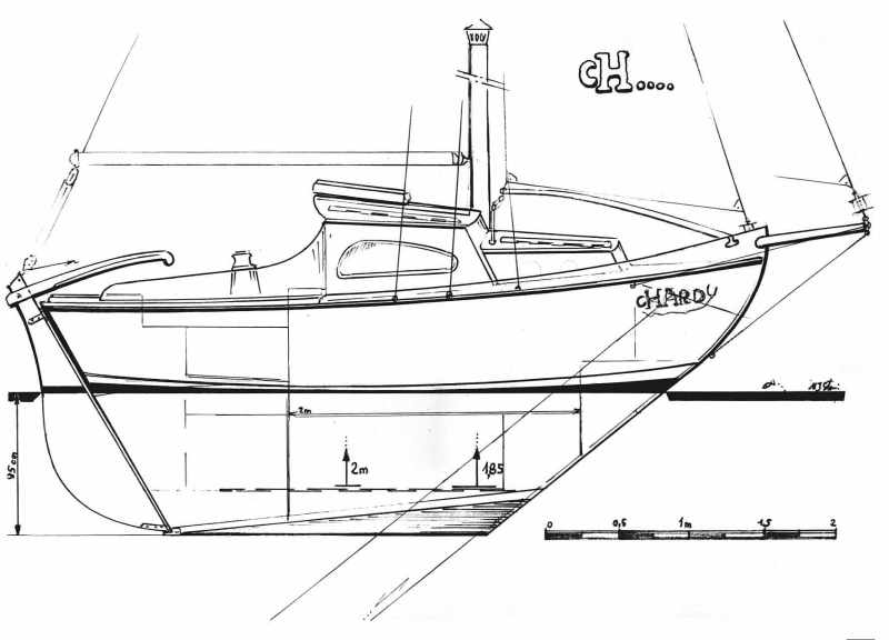

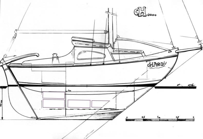

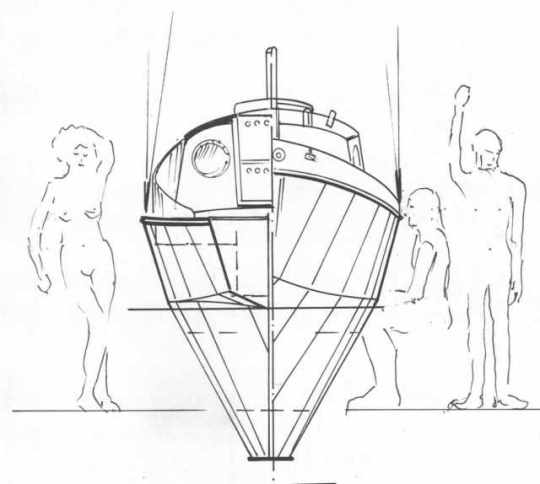

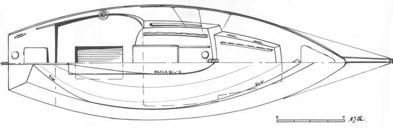

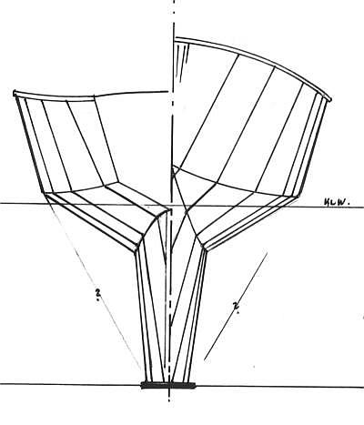

Wielce szanowni Panowie Moderatorzy czy można uprzejmie prosić o zmianę nazwy wątku na "Strzelecki a stal czyli mały a C'HARDY z wysokością stania" :D
Trzymając za słowa Mobera i Szamana;
reaktywuję niniejszym koncepcję "Jacht moich marzeń" z pisma Żagle z ubiegłego wieku.
Polega Ona na tym że mozna przedstawić koncepcję jachtu
a kiedy znajda się chętni zostanie wykonana dokumentacja budowlana.
Koncepcja powstawał w a trakcie rysowania morskiego Laysandera
kiedy po koleji odrzucałem niemożliwe tam do spełnienia pomysły.
C'HARDY:
długość całkowita:...5,0 m
szerokość całkowita: 1,7 m
zanurzenie:......... 0,95cm/2m - kilowomieczowy
ciężar kadłuba:......350 kG
ciężar balastu:......450 kG
wyporność do KLW:....1200kG
załoga ~~ 1 szt
autonomia całkowita (wg. wyobrażeń)
Materiał poszycia stal 1,2 do 2mm
lub sklejka oblaminowana na bardzo grubo.:-) (ale po co?)
Koncepcja przewiduje dwa rodzaje balastu;
(oprócz płyty dennej 2cm grubości~100kG)
balast ołowiany wewnętrzny 100 kG i balast wodny250l
(w zależności od potrzeb woda pitna)
co w połączeniu z ekologicznym napędem, daje niespotykana autonomię żeglugi.
Jachcik ma w założeniu dawać największe z możliwych poczucie bezpieczeństwa
zarówno na wielkich jeziorach na śródlądziu np.(USA) jak i na (porównywalnym do nich) morzu Bałtyckim.
Zakładając (że profile NACCA mówią prawdę) kształt kadłuba o przepływie laminarnym
powinien mieć wybitnie małe opory czołowe i nad wyraz duże siły bocznego oporu,
dodatkowo płyta podstępkowa stabilizuje przepływy cząstek wody
i zmniejsza możliwość nawietrzności w przechyłach.
Kadłub (pod wodą) typu szpicgat (szipiak jak go (w Stanach) nazywają)
a znany z Norwegii powinien się cechować doskonałymi parametrami nautycznymi
i nieznaną dziś dzielnością morską.
Przepływy wodne w okół kadłuba (stymulowane projektowo na organicznych symulatorach kanałowych)
dają pewność, że zoptymalizowana (pod względem komputerowym)
bryła jachtu sprawdzi się w najcięższych warunkach żeglugowych.
Ponieważ tak mały jacht sztormuje szybciej niż większe jednostki
zalożono, że trzeba zapewnić mu maksimum odporności zarówno
na umiejętności załogi i możliwie wiele na fale i wiatry.
Dla ułatwienia sztormowania pod wiatr zastosowano miecz szybrowy o
imponującej powierzchni (szacunkowo 100ccm) wysuwany ze skrzyni mieczowej
której konstrukcja wzmacnia dziób, oraz umożliwia zarazem
zmianę bocznego oporu dla zróżnicowanych żagli.
Szokujący na pozór przekrój poprzeczny nie jest już taki ekstrawagancki jeśli porównamy go z bocznym oporem:
stosunek (symulacyjny) jednego do drugiego nie odbiega od normy dla jachtów znanych ze swej dzielności morskiej,
a jacht ma wyraźnie mniejszą powierzchnię zmoczoną w stosunku do "nowoczesnych" jednostek pełnomorskich,
co jest najważniejszym parametrem przy słabych wiatrach.
Takielunek w różnych (nieprzedstawionych tu ze względu na prawa autorskie (ACTA)) wersjach
przewiduje różnorodność wynikająca z najnowszej wiedzy; niedostępnej zwykle
zarówno w kraju jak i za granicą. (poza najlepszymi jednostkami intelektualnymi).
Kabina mieści wygodnie (sławna już - wysokość stania) jedną dorosłą osobę i na krótsze rejsy drugą.
Ponieważ analiza ergonomiczna wykorzystania wnętrza, wykazała potrzebę jednej dużej koi dziobowej,
zrezygnowano z hundekoji na korzyść zasobników ze sprzętem ratunkowym (i pierwszej potrzeby)
dostępnym w każdej sytuacji i z każdego miejsca na jachcie.
"Pomieszczenie" kuchenne znajduje się na dziobie, dalej koja rozkładana do potrzeb,
potem na (PB) lodówka naturalna, a z drugiej (LB) apteczka ze środkami ratunkowymi,
a pod kokpitem sprzęt pirotechniczny i np.2kapoki.
Wietrzenie pomieszczeń kabinowych, przez przewód wentylacyjny (maszt)
oraz otwory zamykane grzybkami (lub declami Dżeka Holta ) w komorze dziobowej.
Pod podłogą kabiny zbiorniki na wodę i niżej balast .
W tylnej części starannie zaplanowano wykorzystanie dowolne,
oraz (podobnie jak w dziobie) komory powietrzne dla zmniejszenia zatapialoności jachtu.
Kokpit odpływowy o obniżonej wysokości siedzisk pomieści łatwo całą załogę
dając satysfakcję z chwilowej autonomii.
Bukszpryt z rolerami foków i genakera , daje możliwość wyżycia się (regatowego),
a luk dziobowy pozwala na samoczynne zarzucanie kotwicy na fali przybojowej.
Tak więc ten uniwersalny jacht powinien spełnić wymagania
najbardziej wymagającego żeglarza zarowno w sferze żeglugowej
jak i semantycznej.
z żeglarskim pozdrowieniem
Marian J.Strzelecki.
w celu ewentualnych wyjaśnień proszę zadawać pytania na priv;
...odpowiedzi będą udzielone w najbliższy dzień roboczy.
z powodu niedzieli palmowej.

PostNapisane: 1 kwi 2012, o 08:06
- a ja mogę się mylić.
Co jest prawdopodobne z prawdopodobieństwem graniczącym z pewnością.
PostNapisane: 1 kwi 2012, o 08:43
Posty: 881
Podziękował : 85
Otrzymał podziękowań: 121
Marian, tylko jak ja Chardego okleję obłogami???
No, no, no... Chyba miałeś nieprzespana noc :D. Lirogon posuwa się dalej, choć chwilowo o tum nie meldowałem. Walczę ciągle z FreeShipem i powolutku zaczynam wygrywać :). Ale o tym w najbliższych dniach we właściwym wątku.

dałem dwa troszkę nieaktualne rysunki.
Jeden to był rysunek zamówionej przez Maara bojki żaglowej,
a drugi miał kilka niepotrzebnych detali konstrukcyjnych
zmieniających nieco istotę rewolucyjność mojego projektu.
Nastąpiło także przekłamanie na temat wysokości stania;
to nie człowiek miał tam możliwość popisów w pionie
a najwyżej małolat'ka 156 wzrostu
Prawidłowe rysunki zamieszczam poniżej:

Wysokość stania ma (chyba) sens, kiedy da się rozstawić nogi na boki,
a gdy możemy w pionie stanąć tylko w porcie (i to osłoniętym) traci sens.
