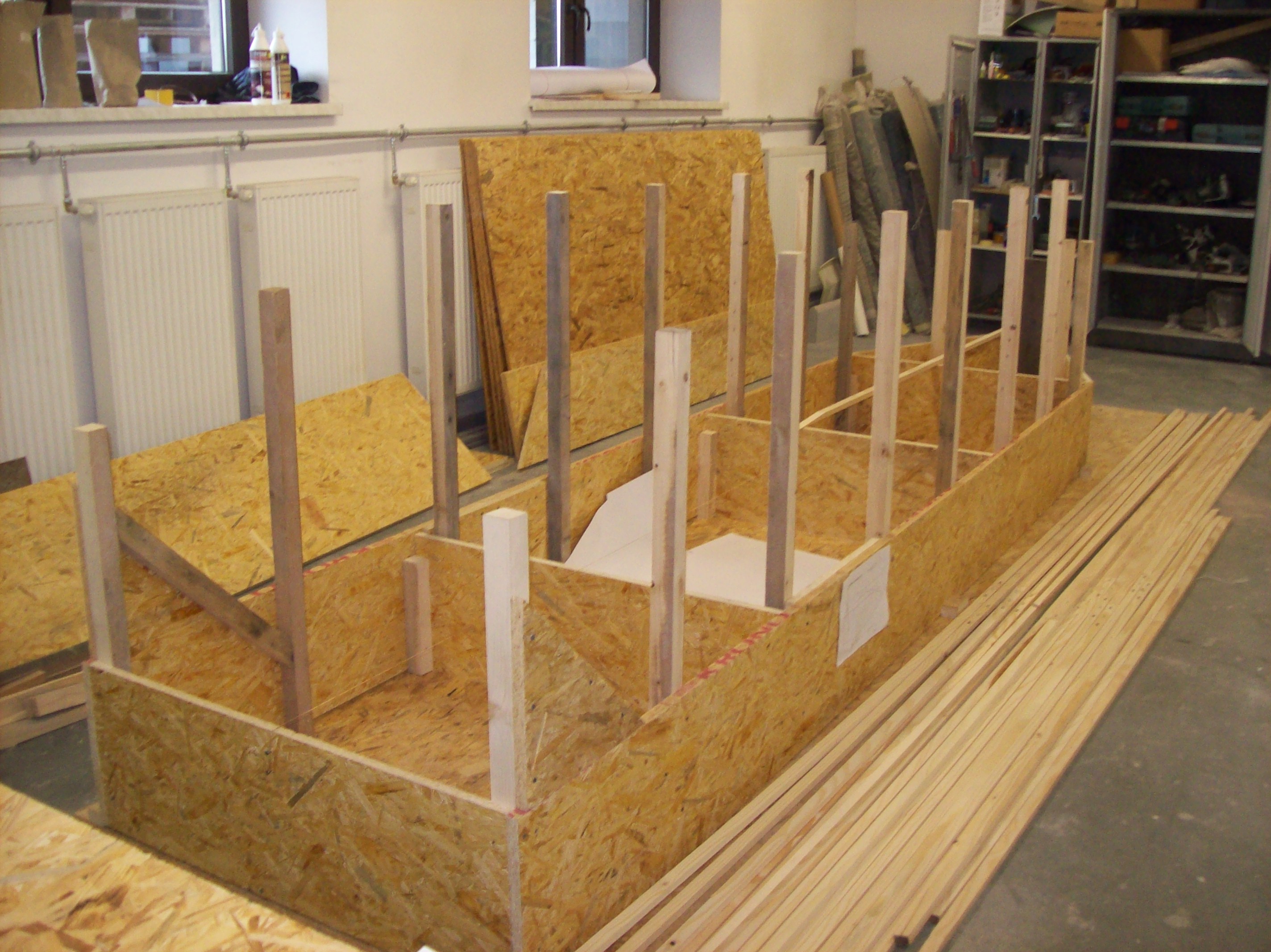

Zaczęliśmy od poszukiwań i zakupu materiałów, a następnie tradycyjnie od budowy helingu :lol: (płyta i to co znaleźliśmy pod ścianą). Następnie przyklejenie (z rolki) na taśmie dwustronnej wydrukowanych za parę groszy szablonów wręg. Potem precyzyjne wycinanie i szlifowanie do kreseczki z precyzją równą laserowi (pisałem już jaki jestem skromny ? ;) ). Następnie łączenie na skos bezsęcznych listew kupionych za stówę i flaszkę. Ustawienie szablonów, polistwowanie, położenie pianki i dziś wstępne równanie.
Co dalej to opiszę bo Przemek zamówił żagle i już za późno na odwrót :lol:

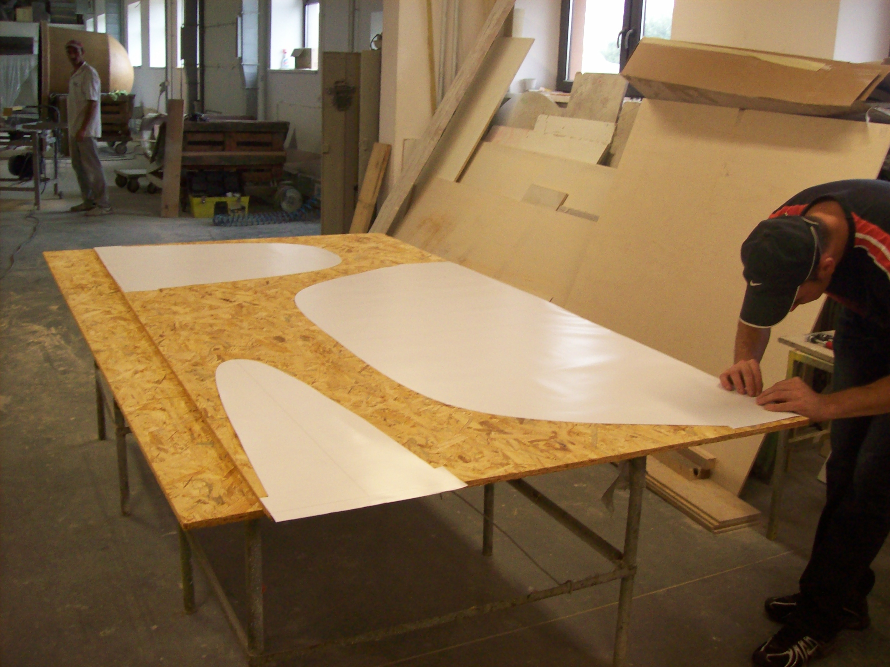

Możesz coś o tym napisać? Jaki koszt, gdzie załatwiałeś? Może to alternatywa do cięcia wodą bądź laserem? Na pewno pozwala uniknąć trasowania, które jest znacznie bardziej kłopotliwe od samego cięcia... ;-)

Muszę zapytać Przemka o cenę, ale wręgi projektowane oczywiście przez Przemka zostały wydrukowane na sztywnym papierze (coś w rodzaju półkredowego), następnie wycięte nożyczkami i nożykiem, potem wstępne odrysowanie na płycie, zwinięcie na tekturową rurę (taka była pod ręką), położenie taśmy dwustronnej na krajach i osi symetrii, precyzyjne rozwinięcie i potem już tylko wycinanki.

Meping poszukaj druku wielkoformatowego w okolicy, będziesz miał dokładne ceny.
Z tego co pamiętam za A0 płaciłem jakieś 40 zł może mniej. Można też mniej skomplikowanie. Wydrukować na zwykłym papierze i potem przykleić zwykłym klejem w sztyfcie do papieru a potem wycinareczka i po sprawie :D

Jedak należy unikać klejów "mokrych" gdyż powodują "gufrowanie" papieru. Można wydrukować na papierze samoprzylepnym.

To już lepiej nie drukować tyko od razu wrzucić na ploter i wyjdą już wycięte naklejki :D

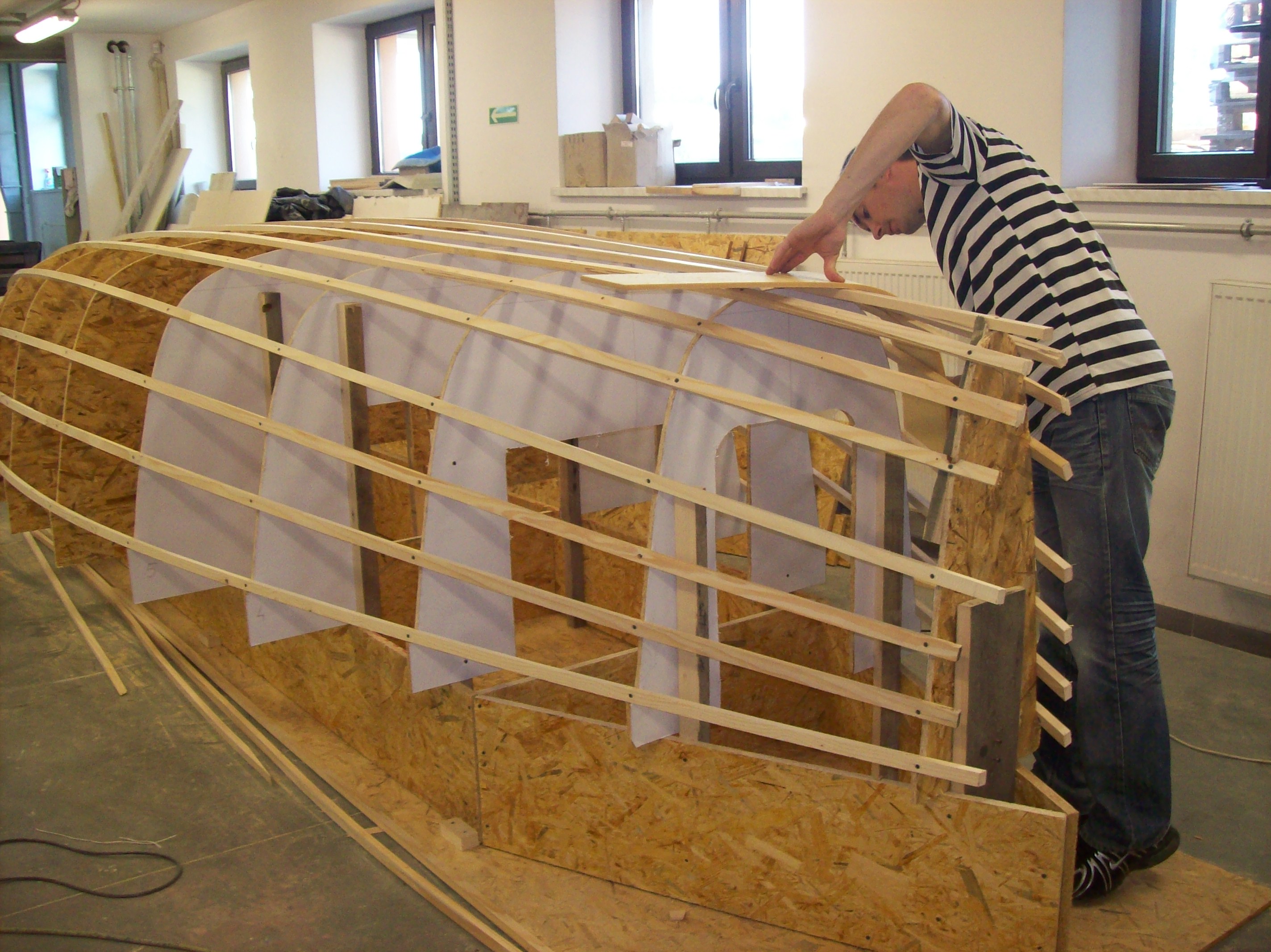

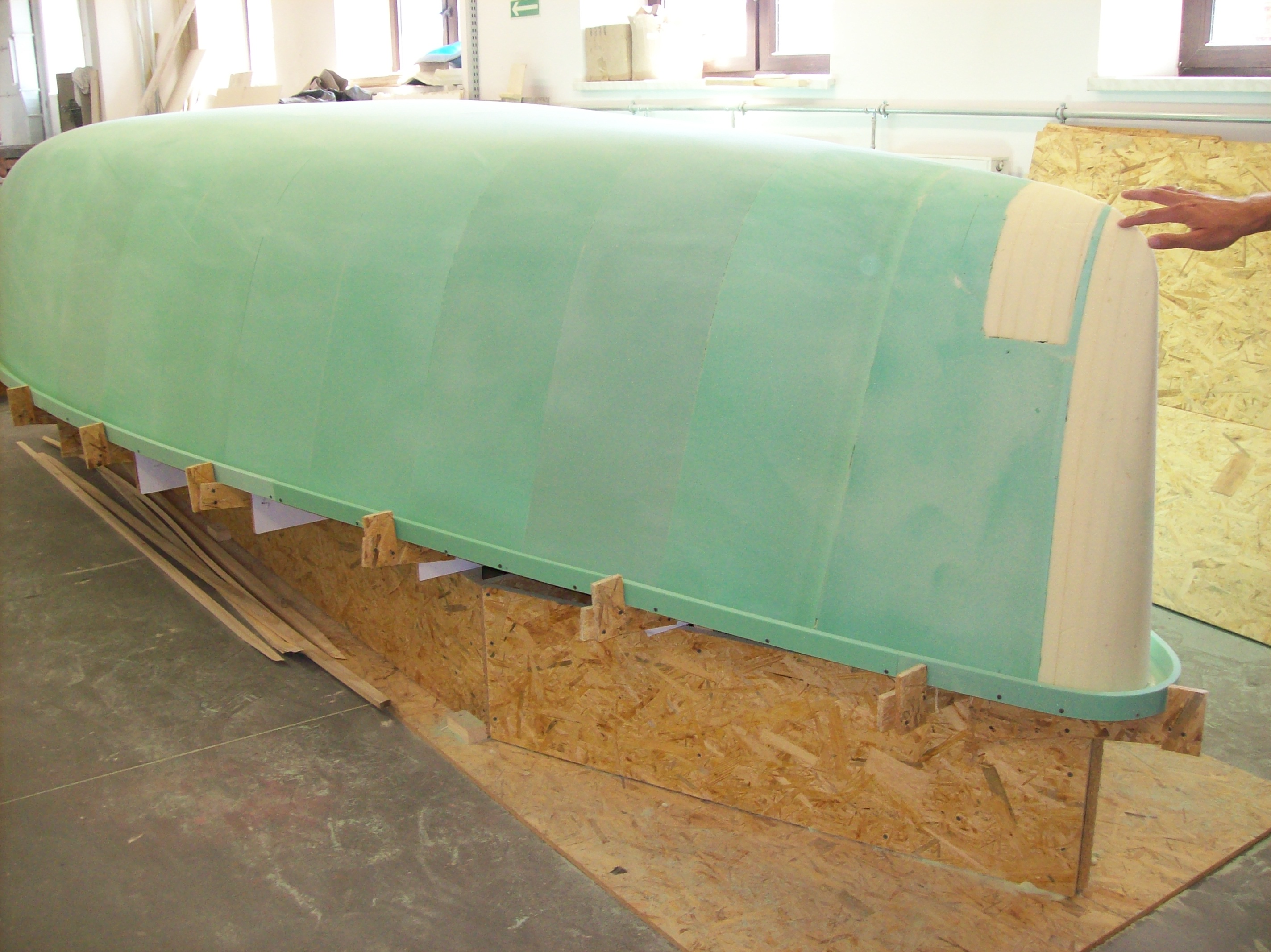

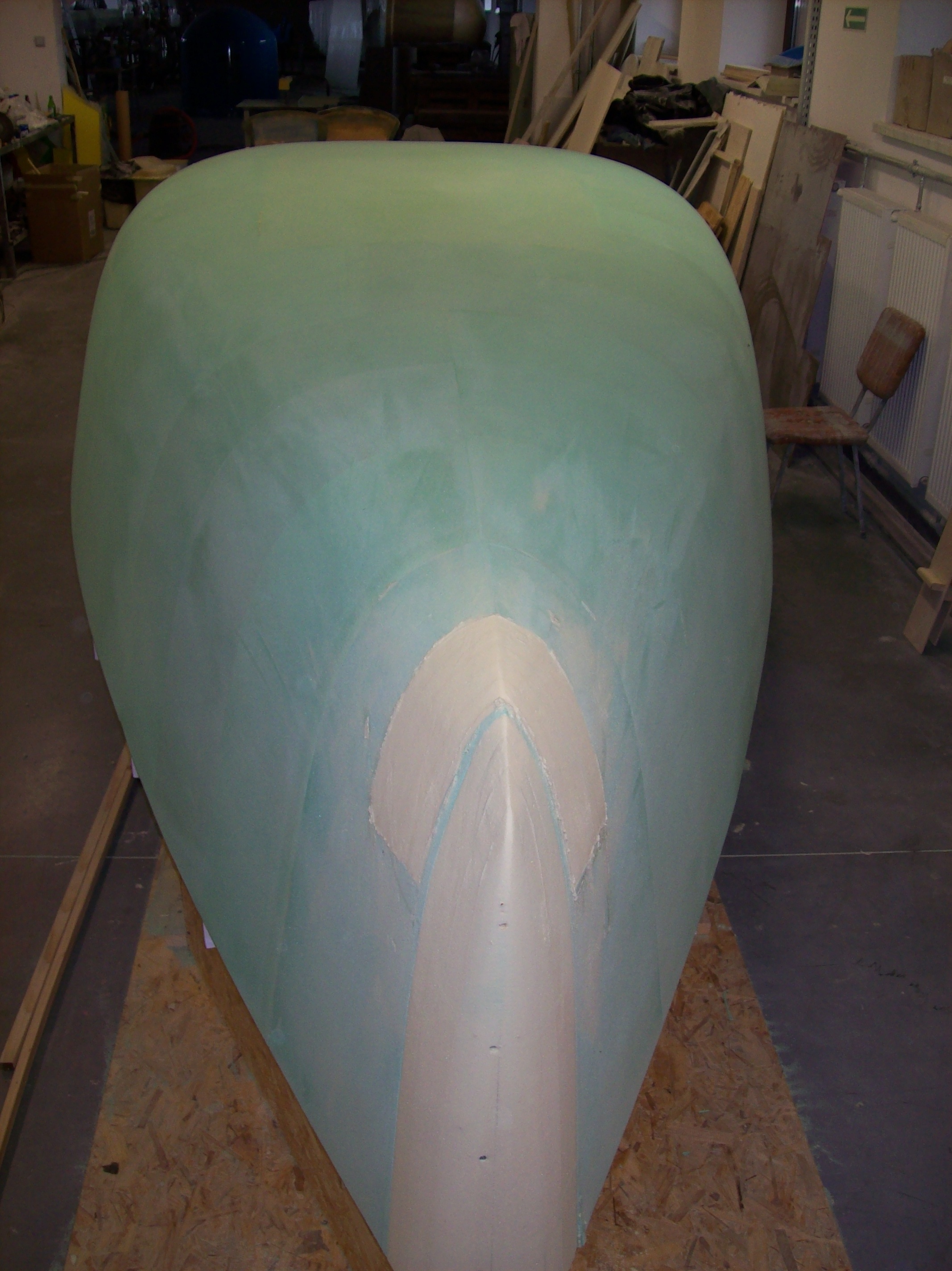

Dzisiaj tylko ;) czyszczenie pianki i robienie "parapetów", z których po oblaminowaniu zostanie ona usunięta.
Co do druku wręg to został zrobiony po koleżeńsku inaczej się nie opłaca, chyba żeby wydrukować je jeden na drugim i robić je po kolei, choć i w tym wypadku "wyprawa niewarta skórki"

100_0851.JPG [ 1.21 MiB | Przeglądane 13366 razy ]

Z tym wycinaniem, to lekki niewypał. Po prostu koleś który miał ciąć wręgi laserem, zrobił nas w bambuko i po zmarnowaniu półtorej dnia zdecydowaliśmy się na drukowanie na papierze. Jednak bez znajomości w drukarni, nigdy nie posunęlibyśmy się do takich kroków. Drogo, ( w jednym zakładzie powiedzieli mi cenę 50zł za metr kwadratowy, bez znaczenia czy będzie to obraz Matejki, czy kwadrat z punktem w środku) masa roboty przy wycinaniu, a i z dokładnością jest nie najlepiej.

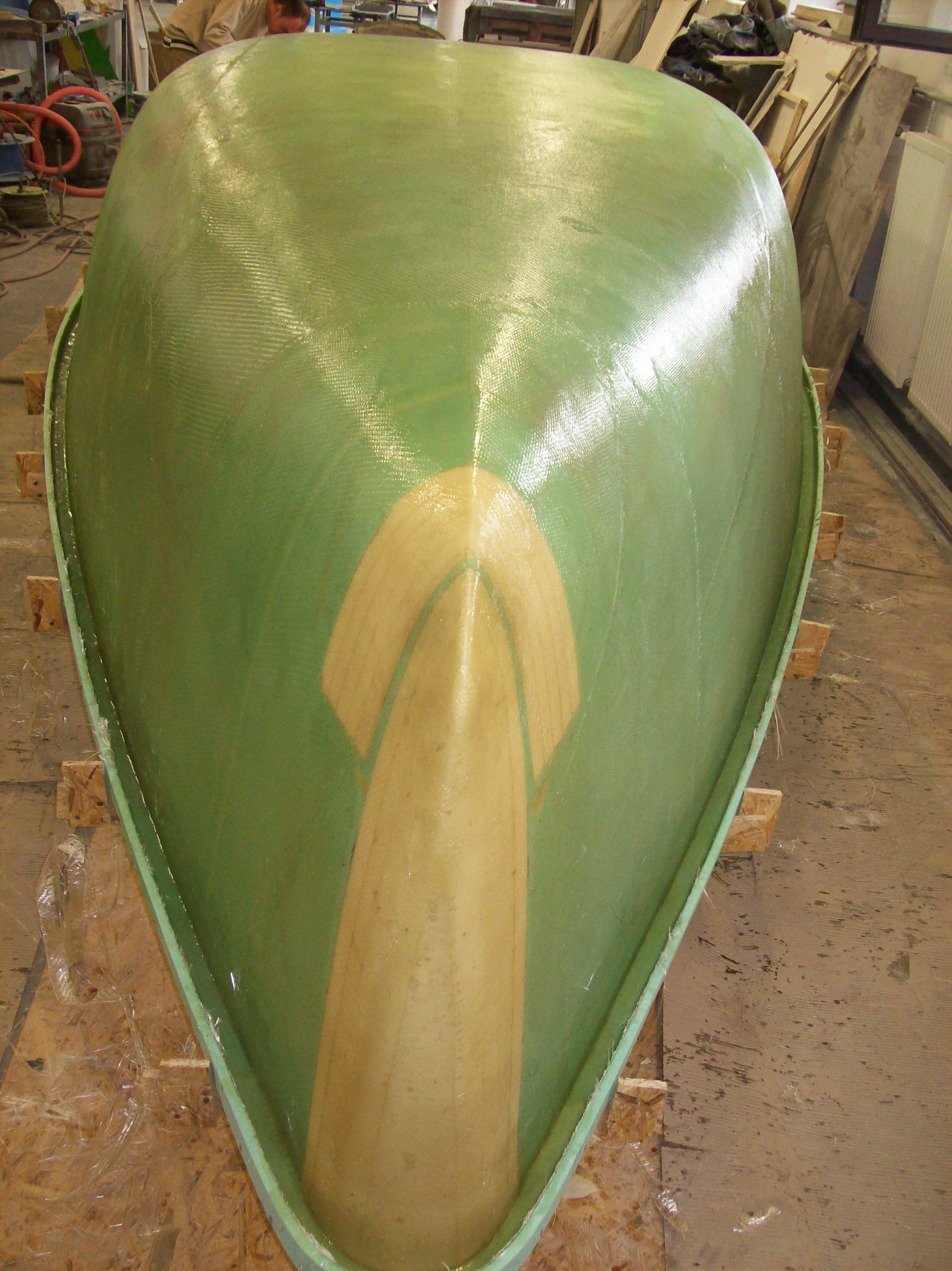

Następny krok - laminowanie.
Potem szpachlowanie. Trochę z tym zejdzie :lol: :lol: :lol:
Trzymajcie kciuki ;)

100_1036.JPG [ 1018.9 KiB | Przeglądane 13112 razy ]

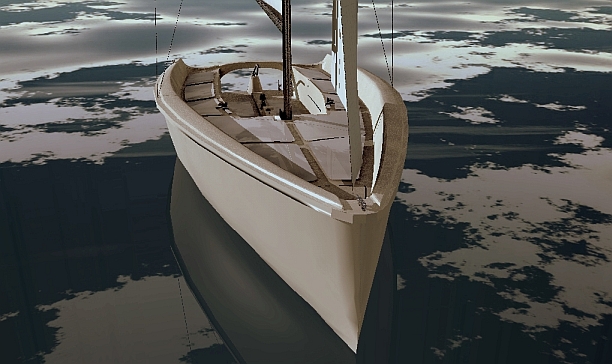

Pędzicie jak błyskawica! ...małe ale, - więcej zdjęć! (może jeszcze jakiąś Przemkową wizualizację jachtu) ;)
gdzie mozna zobaczyc obrazki oczekiwanego, finalnego owocu waszej tworczej i ciekawej pracy?
Skoro tak Was zżera ciekawość :lol: ... Musicie się tym zadowolić ;) .
Na zabawę w lepsze renderowania, na razie nie mam czasu.

hdfsh.jpg [ 168.02 KiB | Przeglądane 12780 razy ]

przemek napisał(a):
Skoro tak Was zżera ciekawość ... Musicie się tym zadowolić
Dzieki.
Obrazek, razem z pracodawca i programem, zapowiada przedsiewziecie arcyciekawe!
Powodzenia, Catz

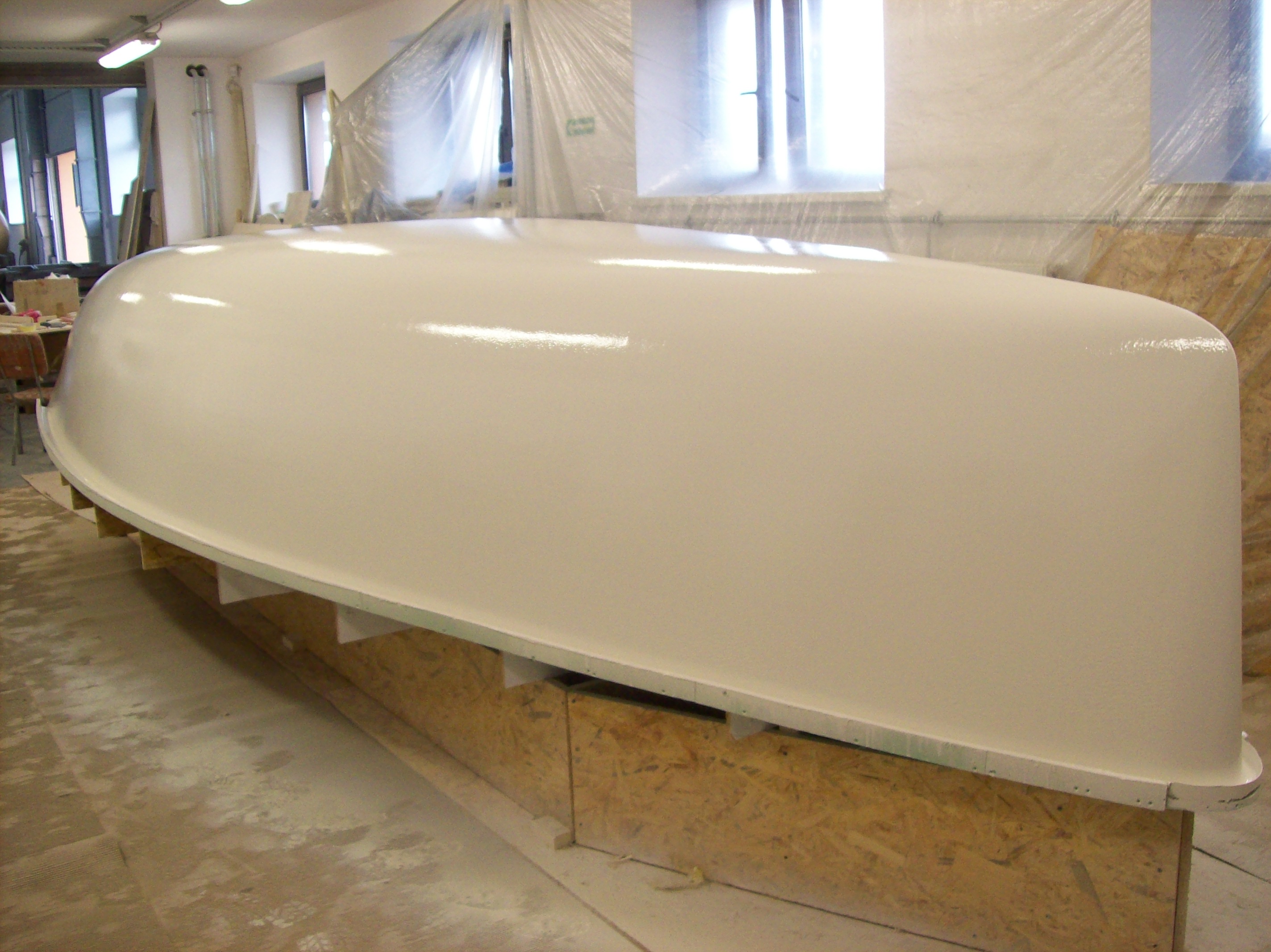

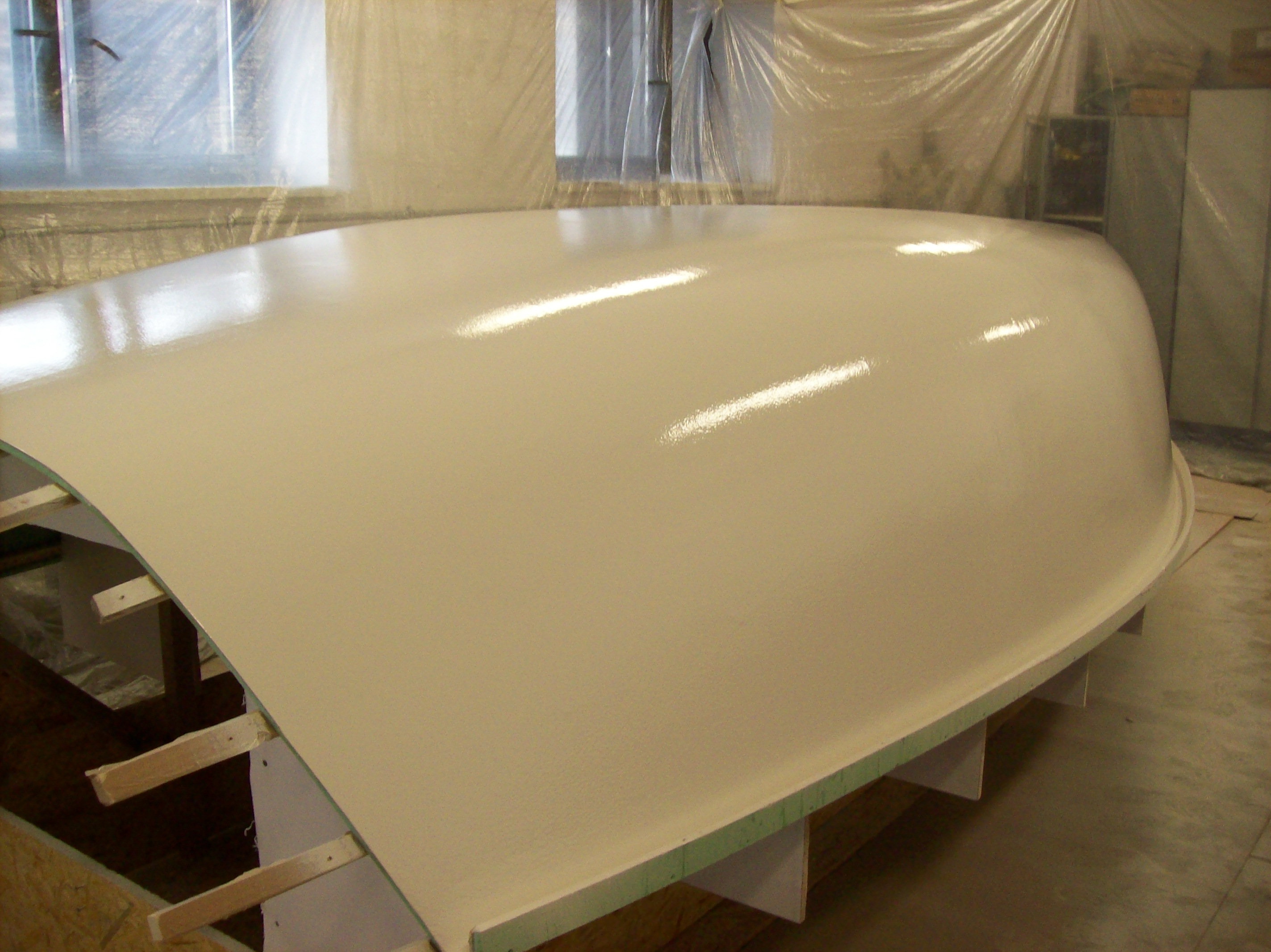

Co do łódki to z powodu awarii żelkociarki położyliśmy dziś tylko jedną warstwę żelkotu, a w planie było jeszcze przykrycie topkotem. Potem wyprowadzanie gładzi i tu składam dzięki tym którzy pomogli nam w wyprowadzeniu powierzchni. Sami w tak krótkim czasie nie dalibyśmy rady.

100_1187.JPG [ 1.07 MiB | Przeglądane 12669 razy ]
100_1183.JPG [ 1.08 MiB | Przeglądane 12669 razy ]
100_1181.JPG [ 1.06 MiB | Przeglądane 12669 razy ]

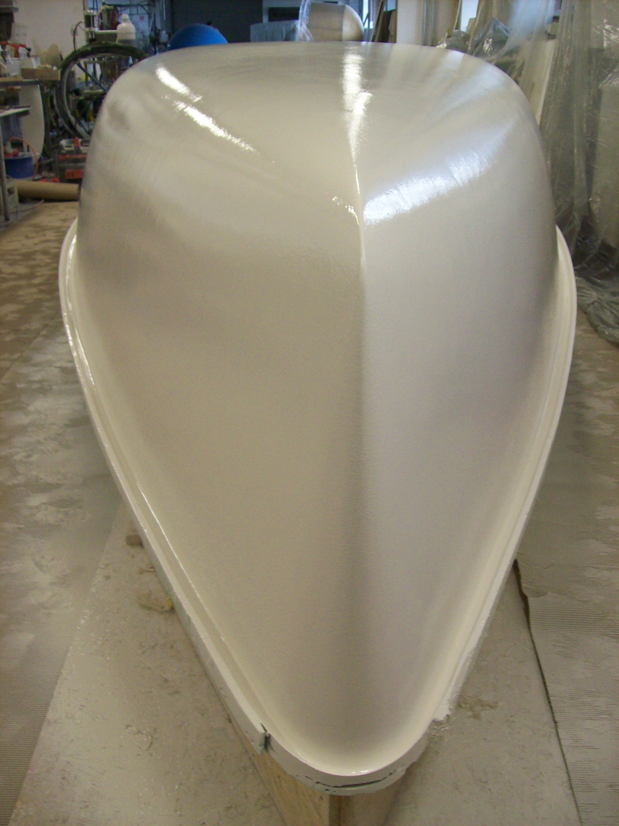

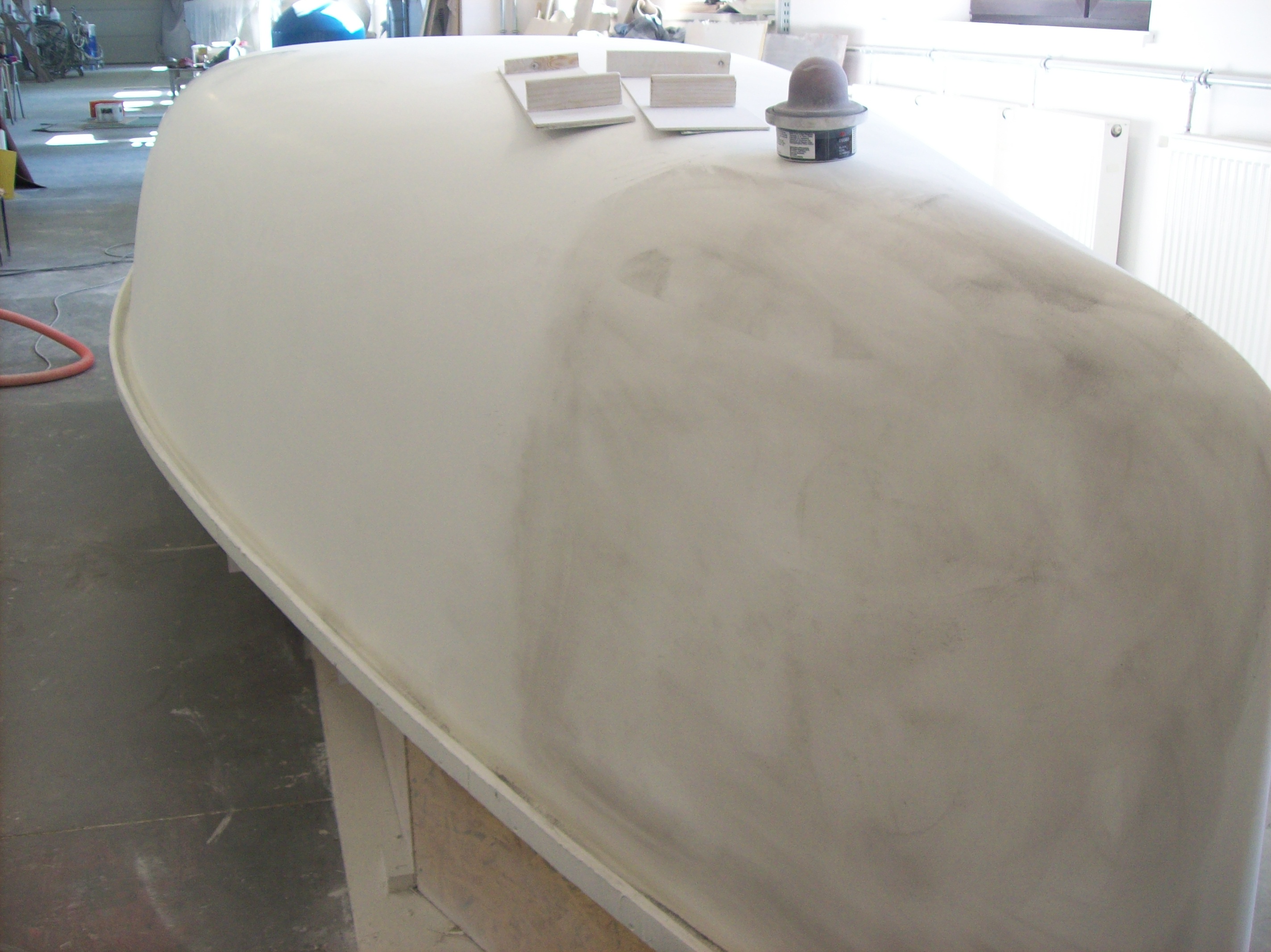

Wczoraj rano żelkot przykryliśmy topkotem (całość zastępuje szpachlę natryskową) i teraz ostateczne wyprowadzanie powierzchni (polerka po ukończeniu łódki). Szef chce pływać :D i żartobliwie podgania robotę, a my trzemy, trzemy i trzemy .....i trzemy :lol: :lol: I jutro to samo!!! :lol:
marek
100_1251.JPG [ 1.15 MiB | Przeglądane 7526 razy ]
Bez elektronarzędzi ? :shock:
