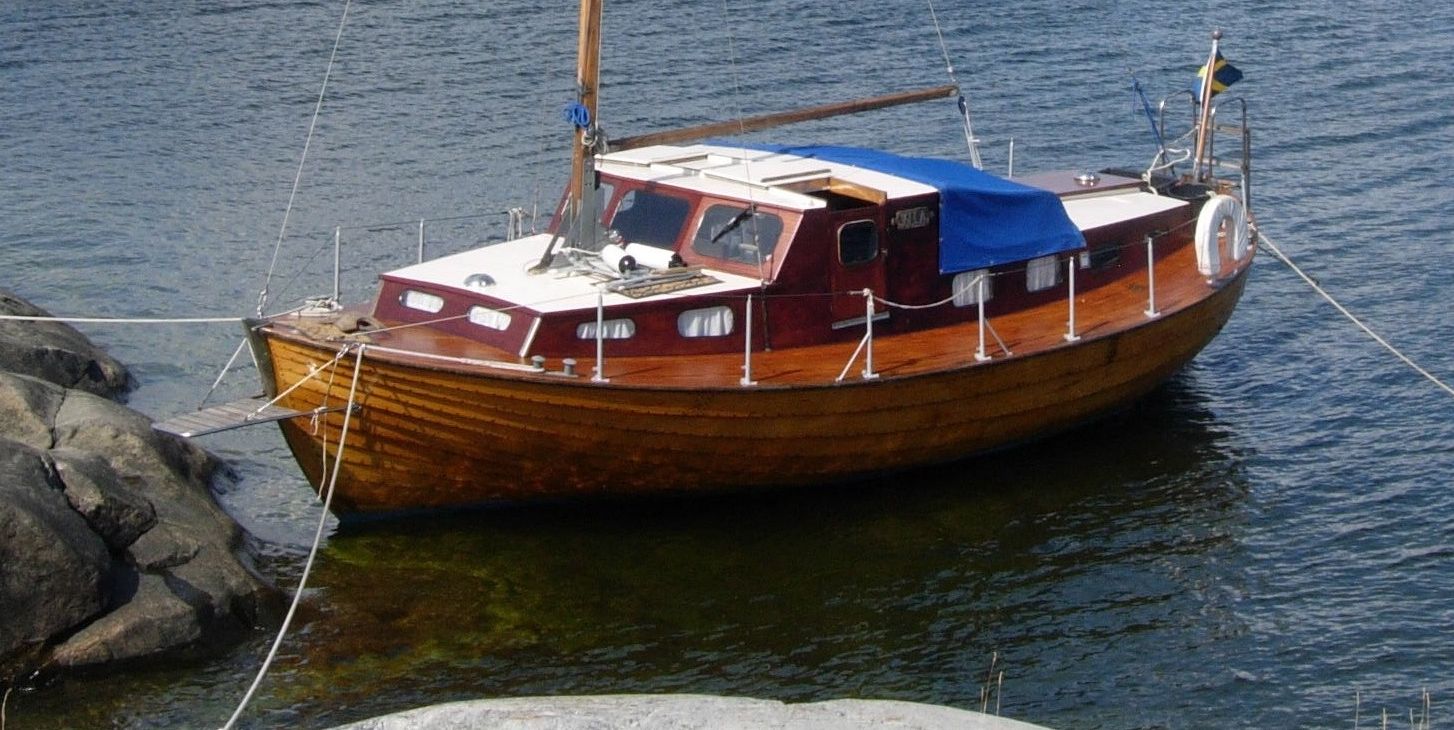

Jestem szczęśliwym posiadaczem drewnianego jachtu motorowo-żaglowego.
Popływałem pierwszy sezon i czeka mnie po raz pierwszy przygotowanie łodzi do sezonu.
Dotychczasowi właściciele używali Intertox jako impregnatu a dalej Primocon do gruntowania. Wszystko firmy International.
Mój problem polega na tym że ja z Warszawy, a łódź stoi w Szwecji (niedaleko Nyneshamn). Co oznacza że ze względów czasowo-kosztowych muszę wybrać procedurę jak najszybszą.
Mam parę pytań do doświadczonych w tym temacie:
1.Rozumiem, że impregnat nakładam tylko na "gołe" drewno po zdarciu starej powłoki antyporostowej.
2. Ile warstw impregnatu nakładać?
3. Jak szybko po nakładaniu impregnatu można nakładać następną warstwę czyli Primocon?
4. Jakie są konsekwencje jeżeli za szybko nałożę Primocon tzn. zanim wyschnie impregnat?
No to tyle z moich wątpliwości.
Przemek
big 2.jpg [ 192.96 KiB | Przeglądane 16168 razy ]

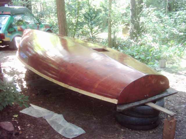

W tego Finna weszło 4,5l oleju lnianego
(i starczyło jeszcze na kupno auta) :]
ps2
to samo mam w starych samochodach z tematem rdzy i Hammer...a
zamiast Polrustu, Kompleksora czy Cortaninu.
Ludziska lubią przepłacać, bo myślą, że to daje jakąś większą gwarancję.
ps x
Olej lniany kupuje sie na Alle...
albo w sklepach zaopatrzenia plastyków, ale wtedy drożej.
fin IX-08 mały.jpg [ 41.53 KiB | Przeglądane 14956 razy ]
