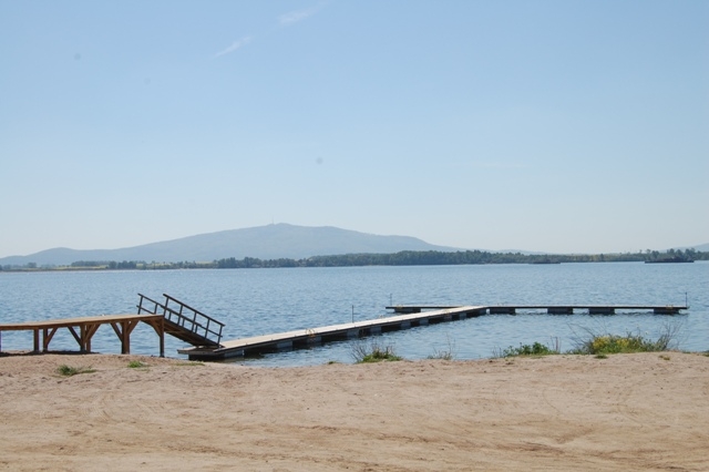

Arek, zobacz ten pomost, który też jest z wojskowych pomostów pływających .
Lipno Czechy port Hrdoniov...
P1030253.JPG [ 58.55 KiB | Przeglądane 12718 razy ]

Wojciech tu masz link do nowo powstającego ośrodka wodnego
http://www.bosw.pl/galeria.php
Wojciech pomost.JPG [ 125.25 KiB | Przeglądane 12681 razy ]
