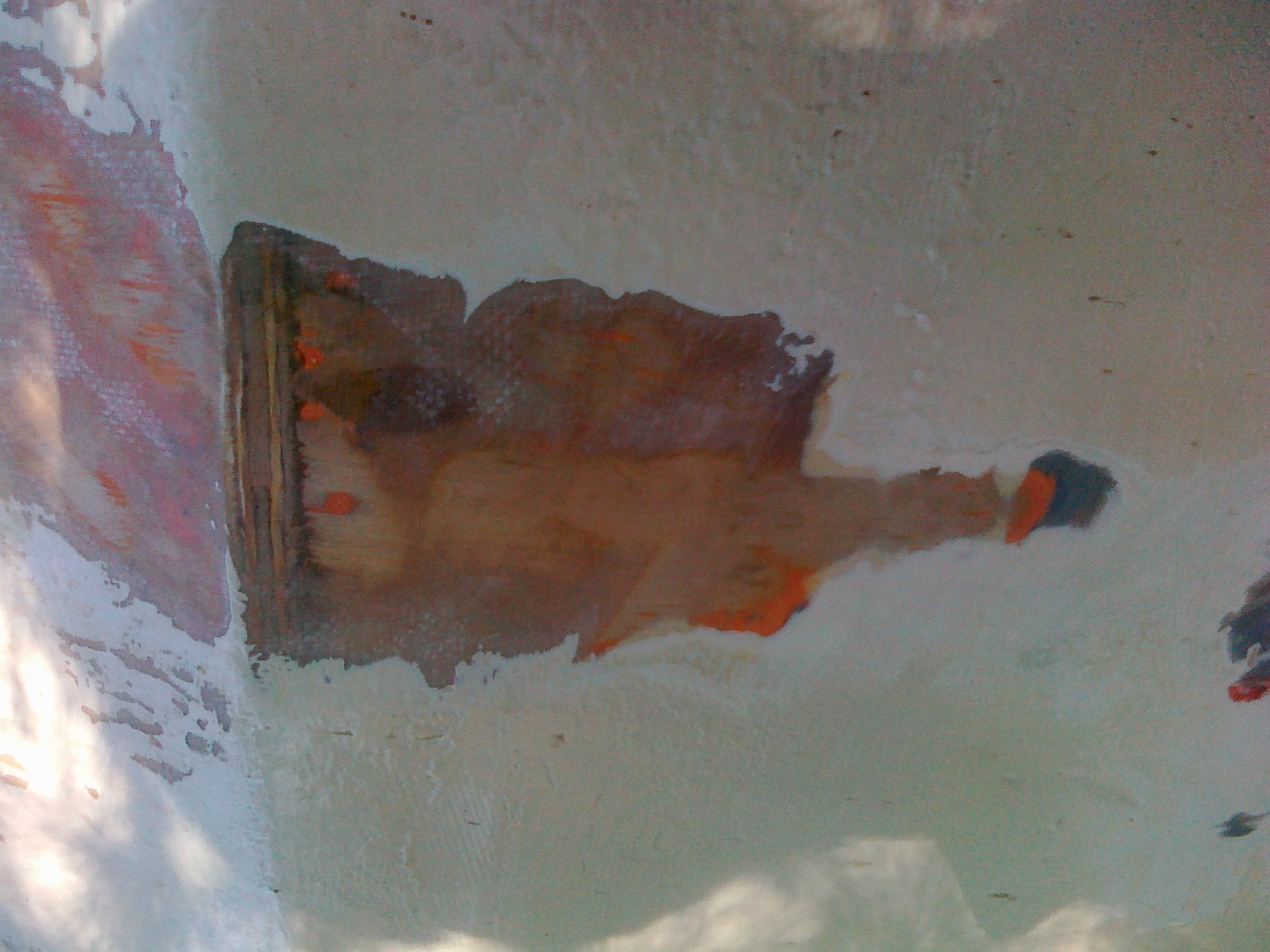

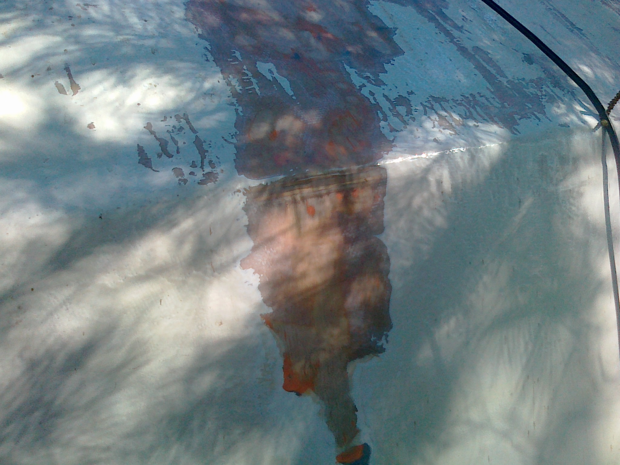

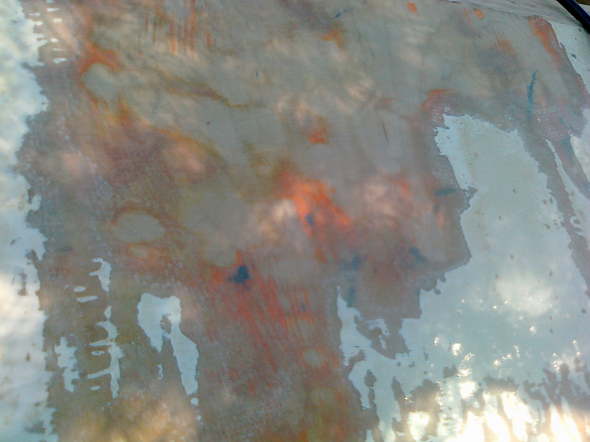

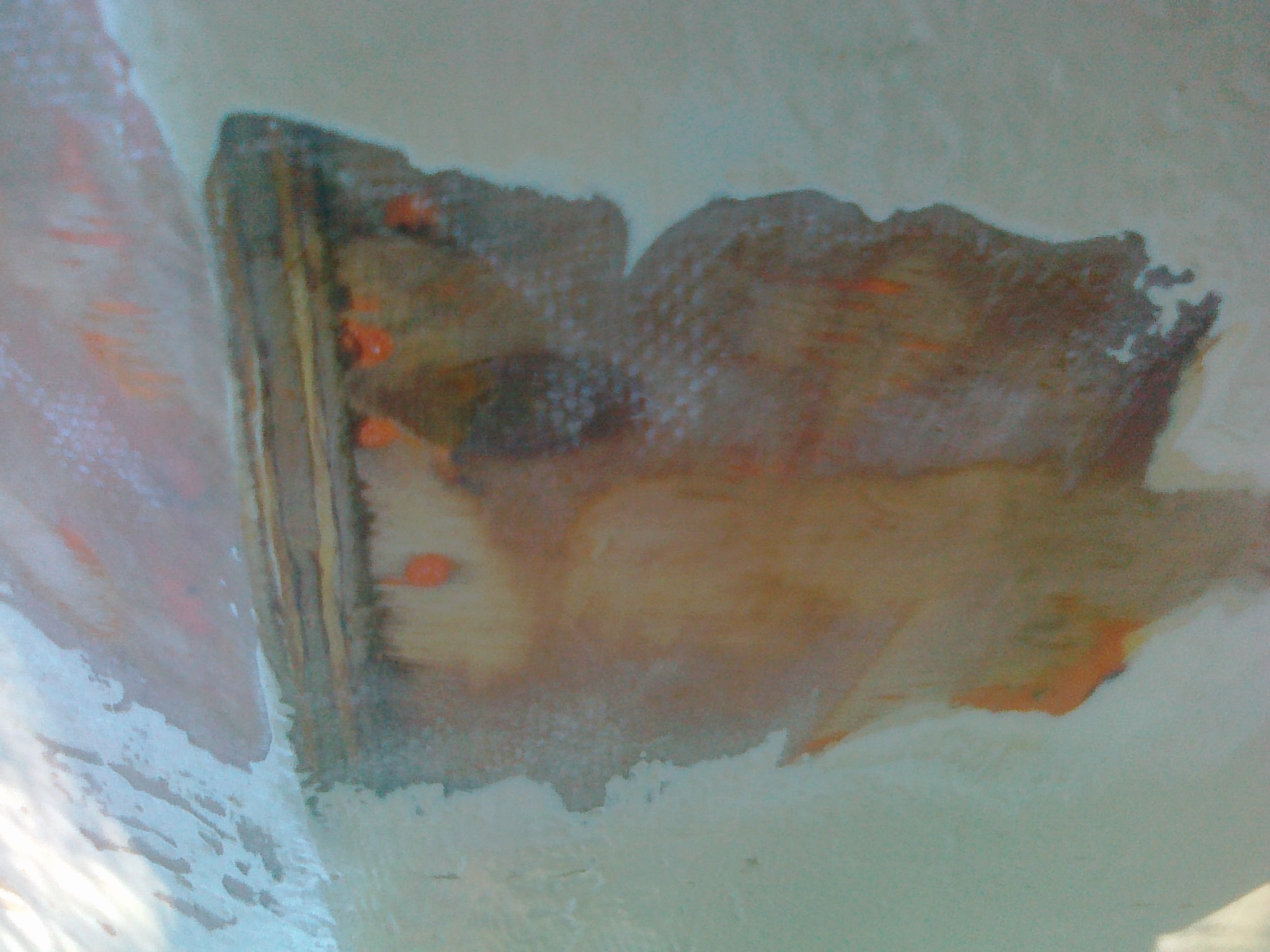

Witam,
Zacznę od przedstawienia sytuacji. Kadłub sklejkowy częściowo wymienione poszycie na nowe (część części podwodnej). Na pozostałej "zdrowej części podwodnej laminat około 1mm pokryty farbą z resztą jak i cała reszta kadłuba (nie wiem jaką).
Po wymianie części sklejki na nową chciałem położyć laminat na całości kadłuba a nie jak do tej pory było to zrobione na części podwodnej lub trochę wyżej.
Pytanie czy szlifować stare powłoki farby wraz z pozostałym laminatem czy może zmatowić tylko i na to położyć laminat?
Pytam, gdyż szlifowanie całości to dość duży nakład pracy nie mówiąc o papierze ściernym:]
Zdjęcia być może pomogą w ocenie sytuacji.
Z góry dziękuję za rady
Patrząc na twoje zdjęcia śmiem podejrzewać, że ten stary laminat to laminat epoksydowy. A to oznacza, że nie ma sensu szlifować do gołej sklejki. nowa warstwa laminatu epoksydowego będzie "trzymała" tak samo do sklejki, jak i do starego laminatu. Oszlifuj całą farbę, połóż jedną warstwę cienkiej tkaniny powyżej istniejącego laminatu, a potem jedną warstwę cienkiej tkaniny na całość. I nie przesadzaj z grubością tkaniny.
A do szlifowania polecam polerkę. Ja mam taką
Szlifierka kątowa ma obroty ok. 13000 - spalisz laminat. Polerka, papier jak najgrubszy (36, 40) i "luz" w rękach. Musisz bardzo delikatnie podchodzić do tego, bo pozacinasz kadłub, i będziesz miał jeszcze więcej roboty przy szpachlowaniu.
Postaraj się zeszlifować całą farbę, ale nie musisz być aptekarsko dokładny. Jeśli położysz warstwę tkaniny i żywicy epoksydowej, to nawet jeśli gdzieś zostanie trochę farby, to nie będzie miało żadnego znaczenia. A po drugie - pamiętaj, że remontujesz starą łódkę. Ona już nigdy nie będzie jak nowa.

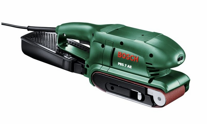

Polecam szlifowanie powierzchni przy użyciu szlifierki taśmowej.
Nie koniecznie tej z foto ( nie jest tania ). ;)
