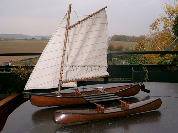

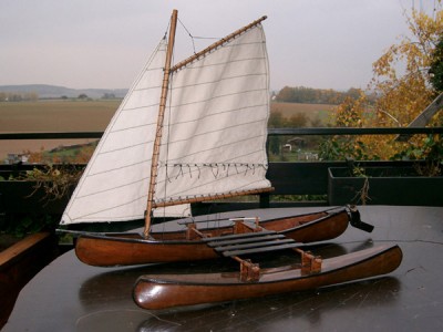

hallo, ja zrobilem plany proa i model 1:10.
jesli cie to interesuje to moge ci plany przeslac.
model zrobilem ze sklejki 1 albo 2 mm a listewki wycinalem z drewna egzotycznego.
z zewnatrz wylaminowalem zywica epoksydowa i polakierowalem lakierem bezbarenym.
w wannie to cos plywa a teraz zaczelem robic w skali 1:1.
dodam, ze dlugosc modelu jest 49,6 cm
Komentarz: model
07.1.Model-09.07.jpg [ 97.81 KiB | Przeglądane 6366 razy ]
z pozdrowieniami Jacek
