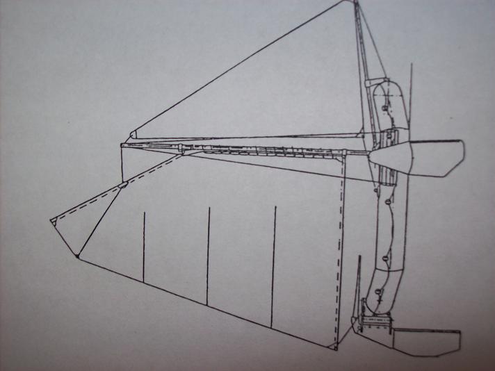

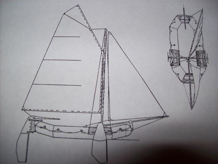

Może to się przyda.
marek
100_3024.JPG [ 50.89 KiB | Przeglądane 4401 razy ]
100_3022.JPG [ 45.67 KiB | Przeglądane 4401 razy ]
100_3009.JPG [ 57.48 KiB | Przeglądane 4401 razy ]
