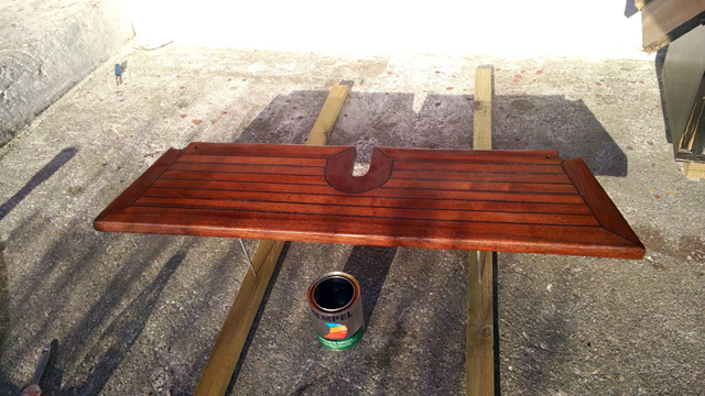

PostNapisane: 25 lut 2013, o 16:06
Posty: 1299
Podziękował : 119
Otrzymał podziękowań: 217
Dzisiaj korzystajac z tego ze na zewnatrz w sloneczku bylo 20 na plusie postanowilem przeszlifowac i pociagnac lakierem moja kapitanska laweczke na koszu rufowym.
Pociagniete raz na goly mahon, lakierem Hempel Favorite varnish.
By zrobic to lepiej niz ostatnio rozcienczylem lakier dodajac ok 30% rozpuszczalnika.
Po tym jak powysycha a pogoda jutro pozwoli pociagne lakierem. Pozniej jeszcze raz i jeszcze raz i jeszcze raz....
Oczywiscie lekko przeszlifowujac papierem.
Komentarz: pierwsze lakierowanie po zimie...
