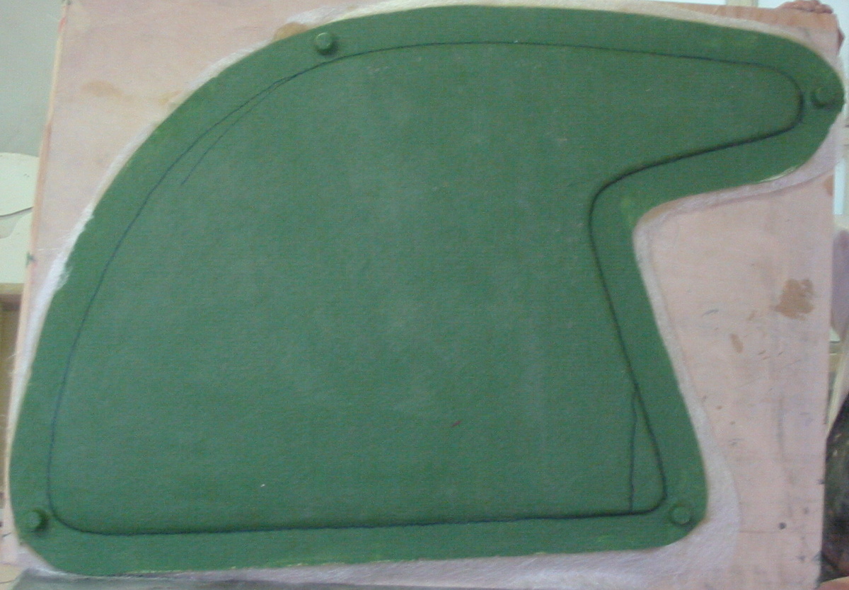

Jak prawidłowo wykonać z formy płetwę sterową i płetwę mieczową z laminatu do Omegi?
Formy zamierzam zdjąć z posiadanych oryginałów.
Mam w związku z tym pytanie, jak zlaminować/połączyć dwa elementy (lewy z prawym) aby płetwy nie nabierały wody?
miecz.JPG [ 315.18 KiB | Przeglądane 4386 razy ]

Ja robiłem to tak:
- robiłem taką szpachlę z rozwłóknionej maty i żywicy.
- od wewnętrznej strony przy brzegach robiłem z tego taki wałek żeby poszerzyć miejsce klejenia
- między dwa elementy dodatkowo (po obwodzie tam gdzie wałek i brzeg) wkładałem gęstą matę i mocno przesączałem ją żywicą.
- potem składałem i ściskałem
- po wyschnięciu obcinałem wystające kawałki maty i obrabiałem brzegi.
- na koniec dodatkowo brzegi obkładałem bandażem i laminowałem dwa razy
- szlifowałem i malowałem żelkotem aż uzyskałem równy profil.

nie prościej wypienić?

Nawet warto wypienić ale skleić i tak trzeba ;)

Wasyl napisał(a):
Ja robiłem to tak:
Trochę dużo roboty w końcowym etapie.
Chciałbym uniknąć po wyjęciu z formy dodatkowego szlifowania i malowania topkotem.

Roboty sporo, ale w ten sposób unikniesz rozwarstwienia, wiesz jak to jest mieczem często zamiata się dno ;)
Myślę, że i tak szlifowania i malowania nie unikniesz.

Masz dwie połówki formy to kładziesz rozdzielacz, laminat, obcinasz, dajesz wypełnienie-usztywnienie (przy kraju nie), wyrównujesz obie połówki w minusie, dajesz nieśmiertelnego GLUTA (żywica z wypełniaczem np. areosil i ewentualnie dodajesz żelkot w kolorze miecza), składasz połówki i skręcasz, pijesz piwo b.powolutku, a jak skończysz rozkręcasz i obcinasz. Gotowy miecz można jeszcze zostawić w formie. Można też do jednej połówki dolaminować tzw wargę i skleić na glucie z drugą połówką. Można zamknąć koremat, piankę, ale zawsze trzeba pamiętać by nie przesadzić z żywicą i czasem ;)

Wojtek a jaką grubość ma mieć ten miecz , Na zdjęciu pokazujesz miecz z blach grubości kilku kilkunastu mm
Zdjęcie przedstawia jedną ze stron formy .
Miecz ma około 20 mm grubości, około bo nie mierzyłem jeszcze.
Wcześniej kilka wykonałem ze sklejki 18 mm oblaminowanej.
PostNapisane: 16 mar 2013, o 16:42
i grubość była wystarczająca? a dlaczego nie chcesz zrobić z blachy?

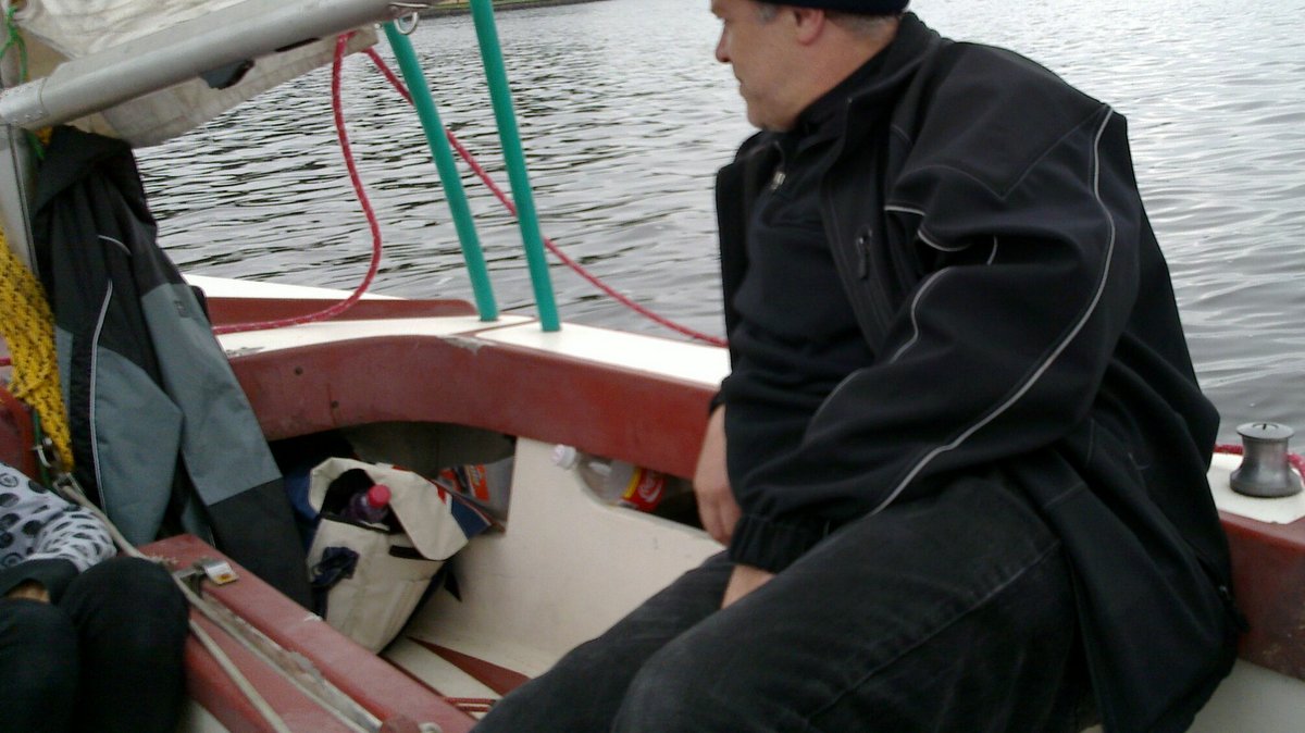

Dlatego, że przeznaczenie jest do Omegi produkcji Ostródy.
Otwór w skrzyni mieczowej ma szerokość około 22 mm.
Na zdjęciu widać fragment otworu skrzyni mieczowej...
20100912_014.jpg [ 136.04 KiB | Przeglądane 4165 razy ]
PostNapisane: 16 mar 2013, o 17:04
dzięki ,myślałem ,że chcesz zamienić starą płetwę metalową na plastikową i to mi trochę nie pasowało :-( :-o

[quote="marek48100"]Masz dwie połówki formy to kładziesz rozdzielacz, laminat, obcinasz, dajesz wypełnienie-usztywnienie (przy kraju nie), wyrównujesz obie połówki w minusie, dajesz nieśmiertelnego GLUTA (żywica z wypełniaczem np. areosil i ewentualnie dodajesz żelkot w kolorze miecza), składasz połówki i skręcasz, pijesz piwo b.powolutku, a jak skończysz rozkręcasz i obcinasz. Gotowy miecz można jeszcze zostawić w formie. Można też do jednej połówki dolaminować tzw wargę i skleić na glucie z drugą połówką. Można zamknąć koremat, piankę, ale zawsze trzeba pamiętać by nie przesadzić z żywicą i czasem ;)
Wojtku
Masz formy miecza i płetwy sterowej od „ŁUCZA” oraz gotowe już odlewy . Technologia wykonania -
tak jak opisuje Marek48100 . Mnie się sprawdziła .
Pozdrawiam Piotr
