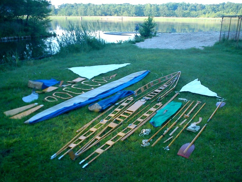

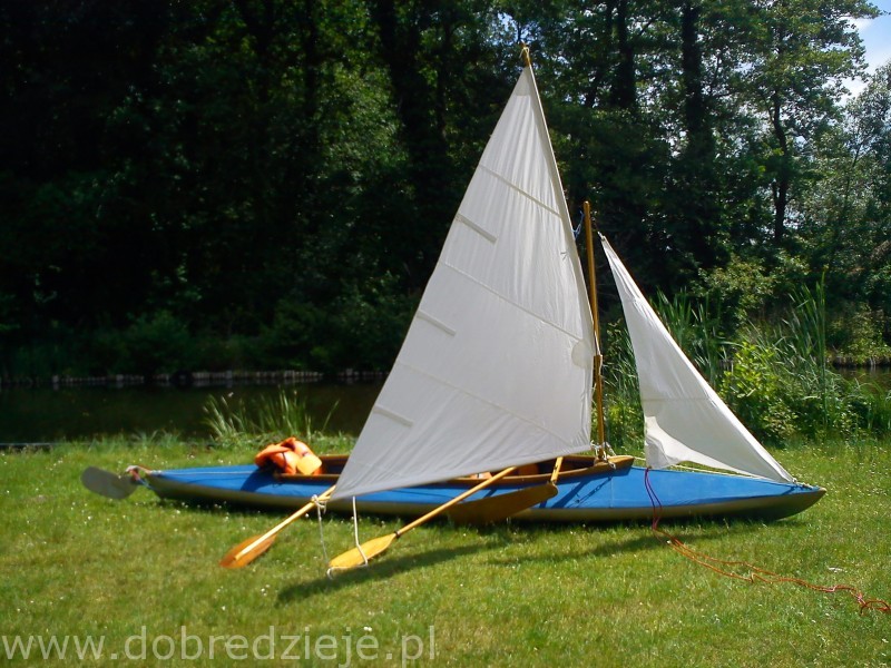

Fotorelacja ze składania kajaka turystycznego Neptun 08 wyprodukowanego w Niewiadowie w 1982 r.
Najnowszy nabytek mojej małej floty ;)

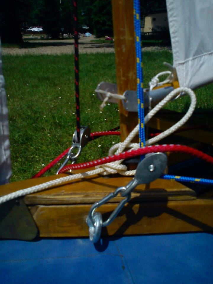

Kilka patentów
* Nakrętka transportowa z uchem (w miejscu oryginalnego motylka), karabińczyk i mały bloczek to mój patent na praktyczne prowadzenie fałów grota i foka.
Stosuję cztery lub sześć takich nakrętek do kajaka Trzeba takie założyć także zamiast kolejnych motylków.
* Widać tu okucie bomu. Na tej krótkiej lince spinającej aluminiowe widełki można nawlec koraliki.
* Zalecam zdjęcie (odkręcenie) oryginalnych knag z masztu. Przy długich fałach mocowanych z tyłu burty na ostatnich motylkach (w odpowiednim miejscu robimy na linie oczko) knagi na maszcie są zbyteczne i tylko przeszkadzają. Fał musi być takiej długości aby za oczkiem mocującym zostało jeszcze tyle linki by po zrzuceniu żagla nie uciekał. Koniec można np. uwiązać do wręgi za oparciem sternika.
Przy zrzucaniu żagla knagi blokują bom. Tu są zdjęte i bom po odpięciu fału może opaść razem z rejką na płasko.
* Aby żagiel był właściwie napięty konieczny jest kawałek linki do napięcia bomu. Tu nie widać tego ustrojstwa ale chodzi o to by uwiązać bom przy okuciu np. do wręgi aby ograniczyć jego unoszenie.
* Rozpórkę wraz z mieczami bocznymi zamocowałem tymczasowo jak widać na pierwszych zdjęciach wg. instrukcji z przodu kajaka. Jednak preferuję miejsce tuż za oparciem pasażera. Dzięki temu z przodu nic mu nie przeszkadza i sternik bez problemu ma dostęp do mieczy aby je podnieść lub opuścić także gdy płynie solo.
* Oparcia i siedzenia warto przywiązać.

Zwykle zakładam sześć karabińczyków. Dwa do bloczków, dwa do końcówek fałów do żagli oraz dwa do łączenia linek ze sterem. Warto mieć jeszcze ze dwa w zapasie i dwie szekle.
Akcesoria które tu pokazuję nie są typowo żeglarskie. Można je kupić w wielu sklepach z narzędziami, budowlanych, rolniczych itp.

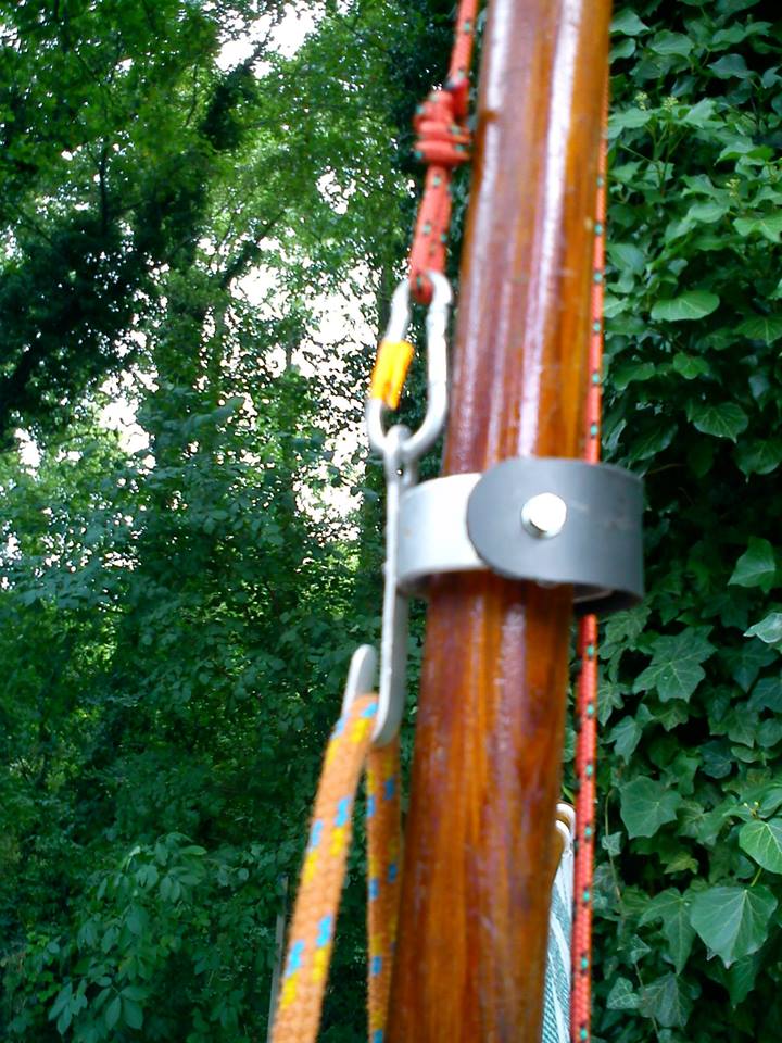

* Jeszcze patent do Neptuna z ożaglowaniem lugrowym
Neptuny były sprzedawane z ożaglowaniem gaflowym i lugrowym.
Przy ożaglowaniu lugrowym jest stosowany nieszczęsny pierścień który się po prostu zacina - ma zbyt małą średnicę.
Tu widać pierścień prowadzący rejki po lifcie.
Jak to zrobić:
1) Przeciąć opaskę pierścienia w połowie
2) Rozgiąć ok. 2 cm
3) Wywiercić dwa otwory
4) Dopasować wstawkę (tu z polietylenu) może być nieco szersza niż opaska pierścienia.
5) Zmontować śrubkami (łby półokrągłe od wewnątrz - nie szlifować, tworzą dobry dystans)
6) Uwaga: haczyk należy zagiąć po założeniu linki, szekli czy karabińczyka tak aby nie mógł się uwolnić po zrzuceniu żagla.
Powinno działać bez zacięć

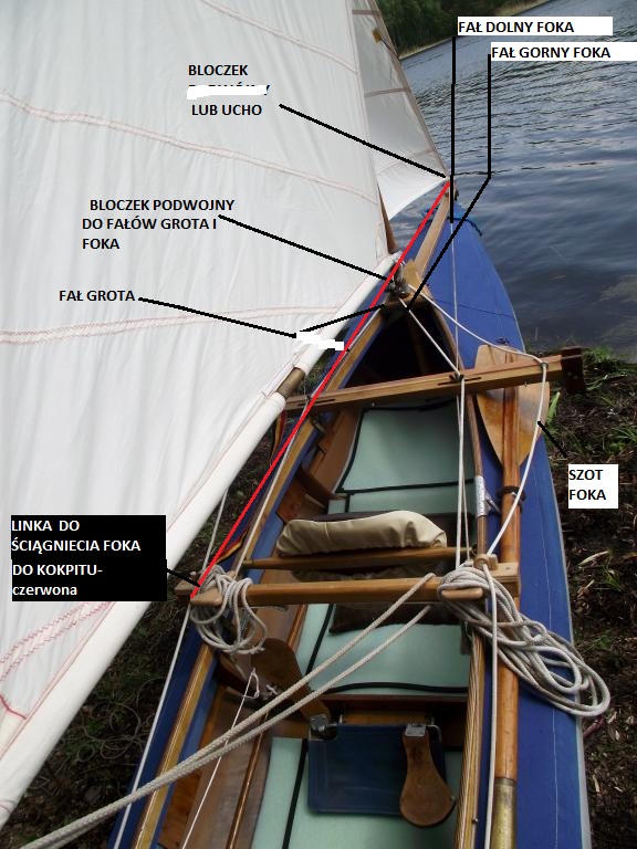

Ktoś poszukiwał rolera do kajakowego foczka.Zamiast tego mam inną propozycję.Szybkie zrzucenie foka do kokpitu.Wystarczą dwa bloczki-jeden dwukrążkowy ,ja miałem przymocowany do masztu,/do fałów gafla i foka-które to fały knagowałem na dodatkowej beleczce zamontowanej zaraz za pierwszym siedziskiem./Można je knagowac na falochronie na burcie.
Drugi bloczek był zamontowany na dziobie.Przez ten bloczek był przeciągnięty fał ,,dolny,, foka ,który na foku był zawiązany tasiemkami od tegoż foka/tymi tasiemkami które służą do przywiązania foka do kajaka na dziobie.Następnie też zaknagowany na beleczce.
Do tego samego rogu sztagowego foka był przymocowany tak jakby kontrafał,na zdjęciu czerwony kolor,który był poprowadzony poza bloczkiem i sprowadzony lużno do kokpitu.
Gdy za mocno zaczęło dmuchac,luzowałem obydwa fały foka i tym czerwonym ,,kontrafałem,, ściągałem żagiel do kokpitu. Postawienie foka z powrotem w odwrotnej kolejności.Nie jest to cudo ale sprawdzone i działało.
