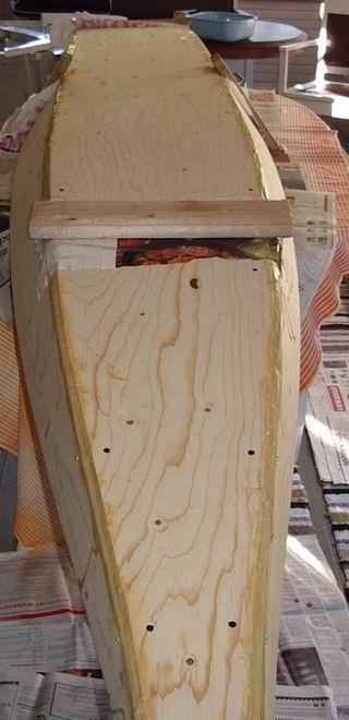

Dziękuję bardzo za podpowiedzi. Trochę to napisane w języku mało zrozumiałym dla laika, ale chętnie chłonę wiedzę :) A czym, według Was, została uszczelniona łódka na załączonym zdjęciu? Linka do tej konstrukcji znalazłem chyba na tym forum http://www.gsahv.pp.fi/oss3/oss3.htm
Adam
dug07.jpg [ 34.3 KiB | Przeglądane 11818 razy ]
 Tytuł:
PostNapisane: 3 mar 2007, o 17:45
Posty: 980
Podziękował : 196
burty zostały tylko przyklejone do dna żywicą epoksydową z jakimś włókiennym wypełniaczem,to czółenko zostało zbudowane z półcalowej sklejki (12 mm),budowniczy pisze że dało to wystarczającą powieszchnie klejenia i nie używał tkaniny szklanej do wzmocnienia połączeń,poza łączeniem elementów dna.Jako wykończenie użył tylko pokostu.
[ Dodano: Sob 03 Mar, 2007 17:55 ]
aha a co do przeżroczystego wykonczenia drewna tkaniną szklana i epoksydem to po przesączeniu tkaniny żywica i po zżelowaniu,to całość sie lekko szlifuje i maluje jeszcze raz żywicą i tak aż uzyska sie gładką powieszchnie,po tym całość lakieruje się lakierem bezbarwnym,poliuretanowym z filtrem UV.

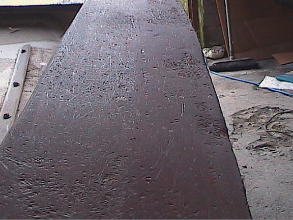

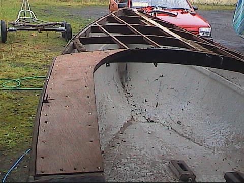

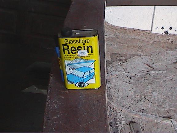

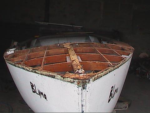

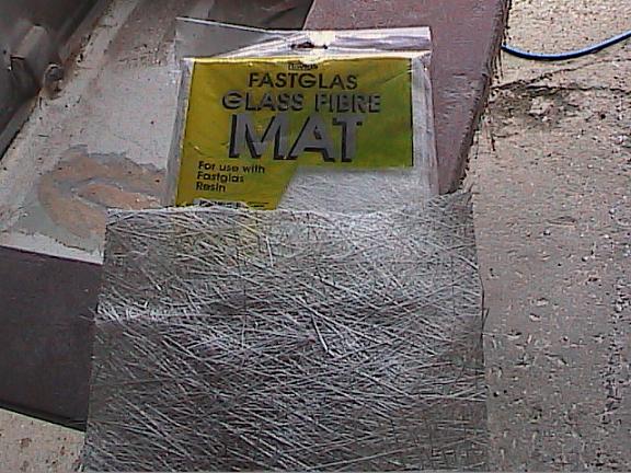

Witam! Postanowiłem zmienić poszycie mojej łupinki , i postaram się krok po kroku pokazać co się dzieje z epoksydem na sklejce . Lakier już znalazłem z uv , no to do roboty , jutro następne zdjęcia .
[ Dodano: Pią 03 Lip, 2009 17:22 ]
Następne etapy .
A tak dla wiadomości ceny:
bryt sklejki 6mm - 11E
250 ml żywicy - 17 E
piwo karpackie - 1.25 E
[ Dodano: Czw 09 Lip, 2009 07:26 ]
a gdzie są zdjęcia które tu były ????????????? Ktoś tu pogrywa w cóś???????
[ Dodano: Pią 10 Lip, 2009 20:37 ]
Dzisiaj skończyłem burty , długo trwało ale znacie ceny . W poniedziałek szlifuje , jak dam radę dodam zdjęcia wieczorem . Miłego
[ Dodano: Wto 14 Lip, 2009 13:32 ]

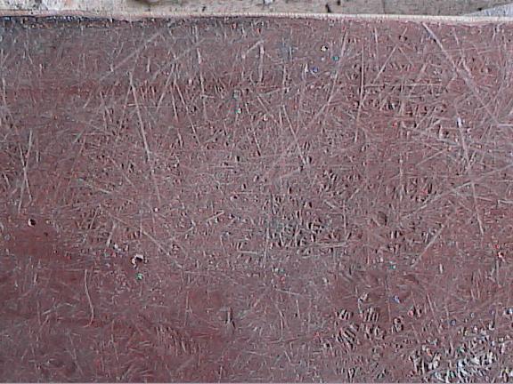

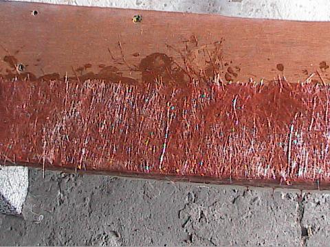

jedna burta oszlifowana i moim zdaniem nie uzyska się widoku materiału w tym wypadku sklejki tylko oszlifowane płótno . Może moje płótno za gęste ale efekt końcowy będzie ten sam . użyłem płótna szlifierskiego 40 . Teraz wypełnić trzeba samą żywicą ubytki po szlifowaniu i będe malował nie lakierował , z racji faktury która pozostanie a nie będzie to faktura sklejki na 100% . Za tydzień jak się uda wszystko dodam foty końcowe . Podro
[ Dodano: Wto 14 Lip, 2009 19:36 ]
Dziś wieczorem po szlifowaniu położyłem warstwę żywicy na próbę , faktura sklejki widoczna ale i płótno . Jeśli jednak będzie się mocno szlifować płótno by potem dostać fakturę sklejki to płótno jako takie nie będzie miało tej samej wytrzymałości i wszystkie połączenia sklejki muszą popękać w trakcie użytkowania żaglówki . Proszę o opinie
