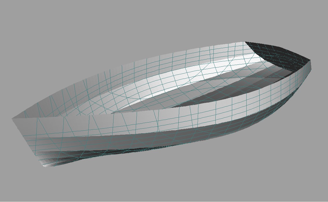

ja też mogę pokazać Ci rysunek PIPA z góry i fotkę od rufy,
pip-550 rufa m.jpg [ 63.28 KiB | Przeglądane 5703 razy ]
PIP550 linie teoret.jpg [ 147.86 KiB | Przeglądane 5703 razy ]
i jak widać to jedno do drugiego nie ma się wcale
i nic nie udowodniło,
a raczej wprost przeciwnie,
udowodniło Tym co chcą widzieć,
a nie czepiać się. :-P
i tyle byłoby na tyle.

To ja dorzucę nieco... od pana FS-a:
Pasja 620.jpg [ 111.47 KiB | Przeglądane 6465 razy ]
Pasja 620 sklejka.jpg [ 99.18 KiB | Przeglądane 6465 razy ]
Jest różnica pomiędzy kształtami (technologiami). Te okrągłe pokazują smak i styl. Nad sklejkowcem trzeba by mocno popracować, co nie jest łatwe przy takich łukach i pawężach. Słomka wyciąga kształt idealnie i nie należy jej odrzucać zupełnie. Przy czym nakład pracy jest tu szczególny i trzeba dobrze zorganizować pracę "słomkowania". Taniość materiału nadal jest wielkim atutem. Obecnie jednak poszycie słomkowe powleka się warstwą laminatu e/s. A to już jest bliskie...
technologii one-off czyli laminatu przekładkowego negatywowego. I ta metoda byłaby najlepsza dla takiego jachtu. Lekka skorupa plus drewniany pokład. Zero przecieków, bajka na pokładzie i we wnętrzu.
ps. Po regatach przez Atlantyk J. Maderski poprawił profil Setki - dziób jest teraz pionowy. Być może i w Pasji 620 taki dzióbek byłby ciekawszy...

Dla urozmaicenia tematu pokażę także moje rysunki Knura we FriSzipie...
I co mi zrobisz...
jak mnie złapiesz :-P
knur650 morski dno.jpg [ 217.51 KiB | Przeglądane 6457 razy ]
Knury 2,5 i 2,8m.jpg [ 88.99 KiB | Przeglądane 6457 razy ]
