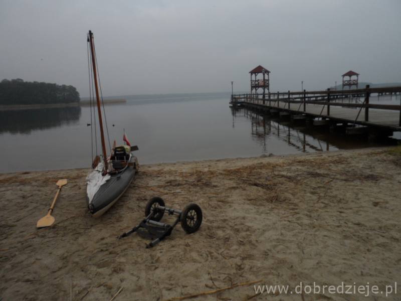

Jak dotąd radzę sobie nieźle z wózkami zrobionymi (czy raczej obciętymi) z wózka dziecięcego.
To było bardzo proste.
Wizyta w skupie złomu, użycie przez chwilę szlifierki kątowej do oddzielenia podwozia i w ten sposób powstały dwa dwukołowe wózki z ramionami na grubych pompowanych kołach. Używałem je z powodzeniem do transportu kajaków z hangaru do wody i jeden raz do transportu kajaka przypiętego do roweru.
Niestety fotek jakoś nie zrobiłem. Jak zrobię to zapodam.
Podoba mi się bardzo wózek (widoczny na 1 i 2-gim zdjęciu) mocowany do uchwytu steru. Jakiś sprytny do kajaka Sit on top też by znalazł zastosowanie a i do transportu kajaków składanych złożonych oraz w workach dopinany do roweru też mnie interesuje.
Hmmm w dodatku mam też małe żaglówki i do nich żadnego wózka... Tu by się przydał taki na hak do auta. Coś mi się zdaje że znów odwiedzę skup złomu...
Zima u nas długa. Jeśli jeszcze dojdzie ochota na majsterkowanie to może coś wykombinuję.
Co zrobić jeśli nie ma pod ręką dobrego wózka? No cóż potrzebne są pomocne ręce...

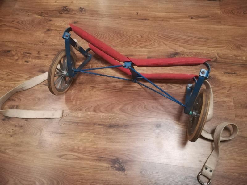

Zakupiłem ciekawy wózek do transportu kajaka
z oponami Barum, produkt Czechosłowacki.

Temat jest mi bardzo bliski i nierzadko odczuwałem ból d.py z powodu przenoszenia kajaków.
Ciąganie po trawie jest ok byle nie po kamieniach.
Problemem jest transportowanie jak śluza zamknięta albo po mieście np Augustowie. Z jeziora na jezioro nie ma szans przepłynąć.
Zbudowałem również wózek samodzielnie. Chociaż wózek to dużo powiedziane.
Proste jestr najlepsze.
Mój kajak jest stary i ma takieranty dookoła sziedzeń. Jak odwrócę kajak dnem do góry to mogę położyć go tym rantem na osi wózeczka i ciągnąć trzymając z przodu na sznureczku.
W związku z tym że oś jest jakieś 1,5 m przed końcem kajaka nie jest ciężko trzymać w powietrzu całość. Łatwo jest manewrować i co najważniejsze konstrukcja wózeczka jest rozbieralna w 1 minutę, mieści się spokojnie do kajaka.
Wózek wygląda tak: Kółka od wózka dla dzieci, z oponami Takie co się z osi zdejmuje poprzez zaciski. Zaciski wspawane w rurkę około metr dlugości, tak by kółka były z boku kajaka. Obsługuję wszystko sam. Proste jest dobre i za darmo bo z odpadów. A prezentowane wyżej rozwiązania to kosmos w porównaniu z moim prymitywizmem. Ale jednak działa i to najważniejsze.

To może jeszcze ja z trochę innymi rozwiązaniami i niekoniecznie do kajaka.
Obrazek Obrazek Obrazek
Na pewno lekki. Niski, zaleta to i wada- nisko osadzony środek ciężkości na plus ale wysoki żeglarz musi się trochę zgiąć podczas pchania pływadła i przy większych nierównościach terenu przyciera się dnem (skegem lub dziobem). Im szerszy wózek tym stabilniej ale większy opór gdy koło wpadnie w dołek. Coś za coś.
Guma z kółek (czarnych?) trochę śmierdzi, czasem przeszkadza, gdy się pływa z wózkiem w środku.
Ważne też by był dobry dostęp do wentyli
Na zdjęciu powyżej, się napompować ale jest to utrudnione. Trzeba odginać wentyl na zewnątrz.
Co do łożysk w kołach mam mieszane uczucia bo ja akurat woduje łódkę razem z wózkiem.
Zrobiłem na szybko prowizorkę tak na jeden góra dwa transporty, z myślą o lepszym wykonaniu a wózek służy już drugi rok i nie chce się rozpaść ;)

Mam dokładnie taki sam tylko kółka szprychowe i rura zamiast drewna, działa doskonale.
