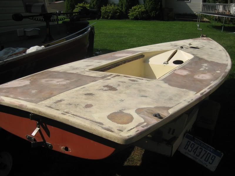

Tutaj widac jak jest wykonane laczenie pokladu z burta (to nie moja lodka):
I teraz tak - po wyczyszczeniu tego co bylo naciapane, miedzy burta a pokladem jest ok 2mm przerwy. Zlaminowalem to paskami zachodzacymi ok 2cm na poklad od spodu (tyle jest tego co wystaje od burty) i ok. 5cm na burte. Dlugosc uszkodzenia ok. 1m.
Klade dwie warstwy - jak peknie to bede miec zajecie na zimowe wieczory ;)
