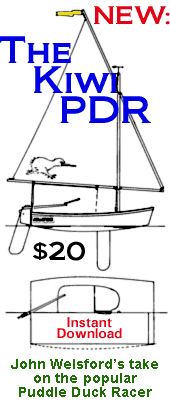

Wiem, że w Polsce buduje się już jeden egzemplarz tego projektu
Mój egzemplarz to PDRacer Kiwi której projektantem jest John Welsford.

Vlad napisał(a):
Mój egzemplarz
Mówiłem o innym, to OZRacer RV projektu Storera, którego budowa jest już zaawansowana.
