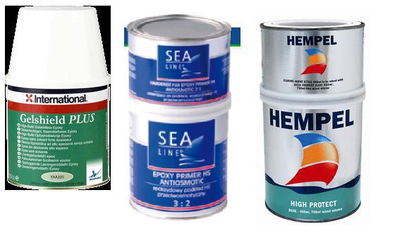

tak naprawdę to każdy podkład epoksydowy jest antyosmotyczny i zabezpiecza on przed jej powstawaniem - warunek odpowiednia gruba warstwa.
ale gdy w laminacie jest osmoza to do jej leczenia powinno się już używać podkładów typu High Sold - bezrozpuszczalnikowe, 100% części stałych typu :
możesz wyjaśnić dlaczego?
