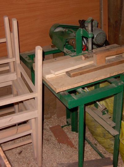

Kiedyś robiłem takie krzesełka bukowe, jak na fotce po lewej stronie...
Nie pamiętam już, jakimi lakierami to malowałem potem...
Ale najpierw caponem. Potem czymś co dawało kolor...
Tak, jak sugeruje boSmann, sposobem mechaników samochodowych...
A na koniec jakimś niemieckim lakierem ( sadolin? - nie pamiętam :( ) I wychodziło jak metalowe...
Skleroza niestety... Ech...
krzesła.jpg [ 49 KiB | Przeglądane 7330 razy ]
