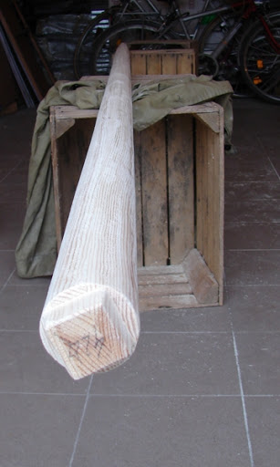

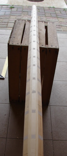

Fajne to jest. Zrobiłem sobie podobny, a potem przydatne było znakowanie kredą:

Vlad napisał(a):
maszt do Beth?
Nie inaczej.
Zwracam uwagę, że pisakami nie muszą być ołówki - wystarczą gwoździki/szpikulce, które zostawią na drewnie wyraźny ślad i na metodę znakowania kredą opasek, co pozwala na łatwą, wizualną kontrolę obrabianego masztu z 8.kątnego na 16.kątny.

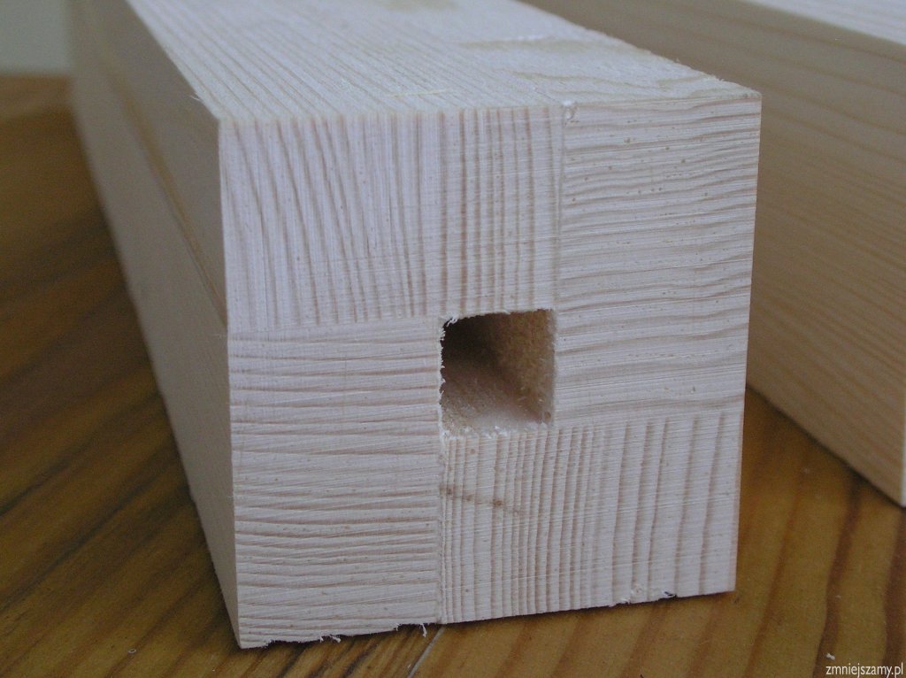

Ten etap mnie teraz czeka dlatego pytam."Mój" maszt ma średnicę 51mm.Chcę go skleić w ten sposób.Czy może być?
Maszt.jpg [ 114.81 KiB | Przeglądane 3243 razy ]
Vlad PDRacer#807
PostNapisane: 19 lis 2015, o 11:06
Posty: 17660
Podziękował : 4526
Otrzymał podziękowań: 4279
Vlad napisał(a):
Czy może być?
Moim zdaniem: TAK!

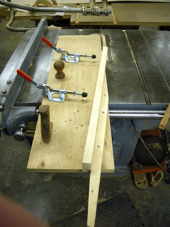

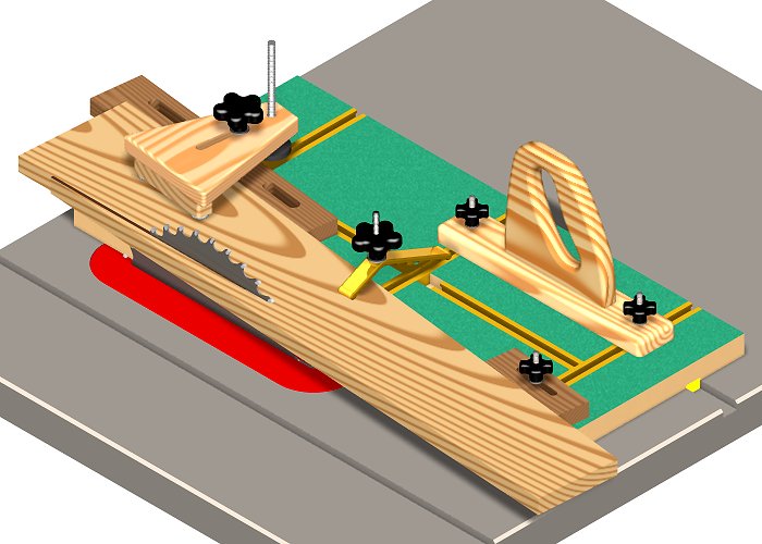

Pomocne "przyrządy" do powtarzalnego ukośnego cięcia listew :
http://www.bobsplans.com/TableSawJigs/TaperJig.htm oraz http://messing-about.com/forums/topic/6892-scarf-jig/
sarf-jig1.jpg [ 100.32 KiB | Przeglądane 3043 razy ]
TaperJig.jpg [ 61.16 KiB | Przeglądane 3043 razy ]
