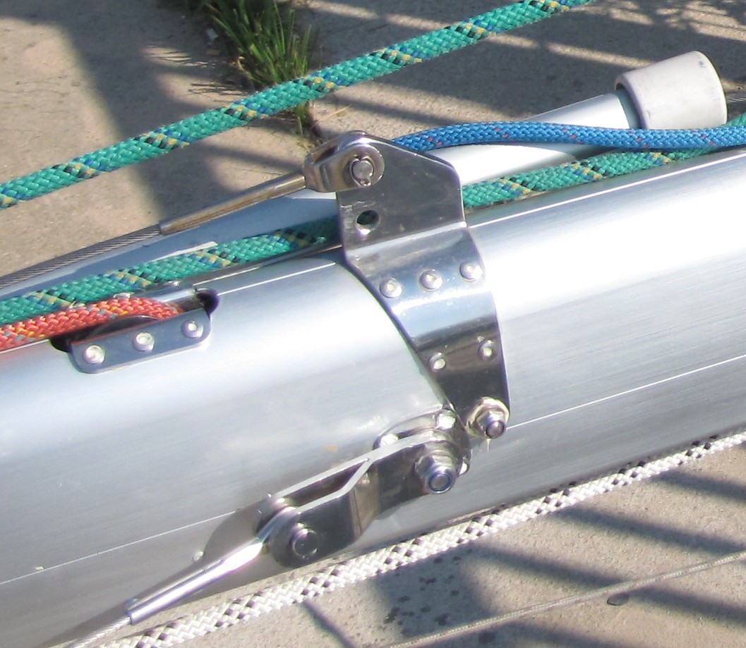

U mnie jest tak
piewiet-820_sails.jpg [ 22.74 KiB | Przeglądane 7312 razy ]

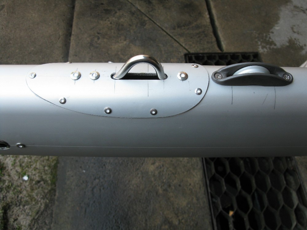

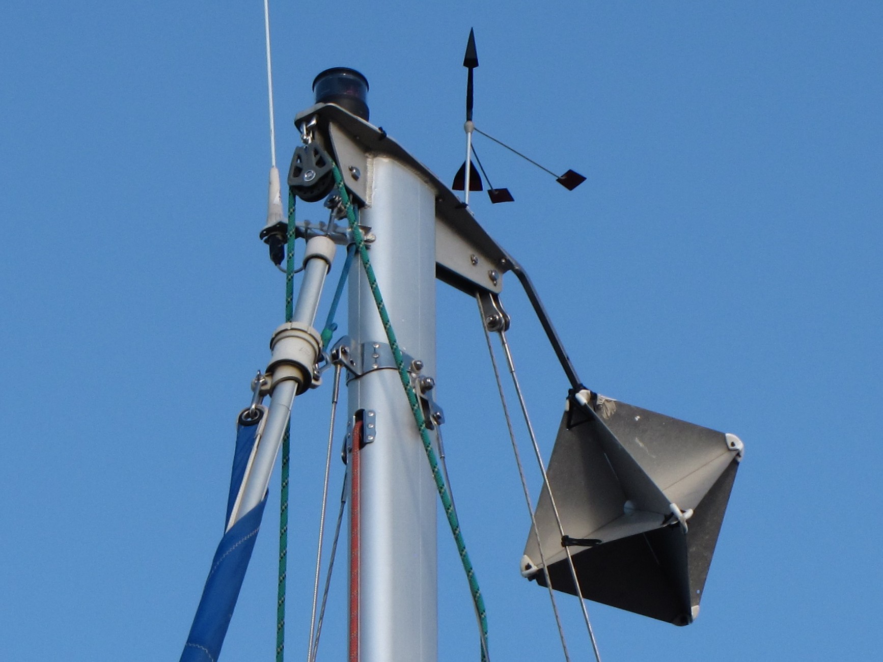

U mnie wygląda to tak:
okucie_baby_sztagu.jpg [ 213.75 KiB | Przeglądane 7069 razy ]
top.jpg [ 314.01 KiB | Przeglądane 7069 razy ]

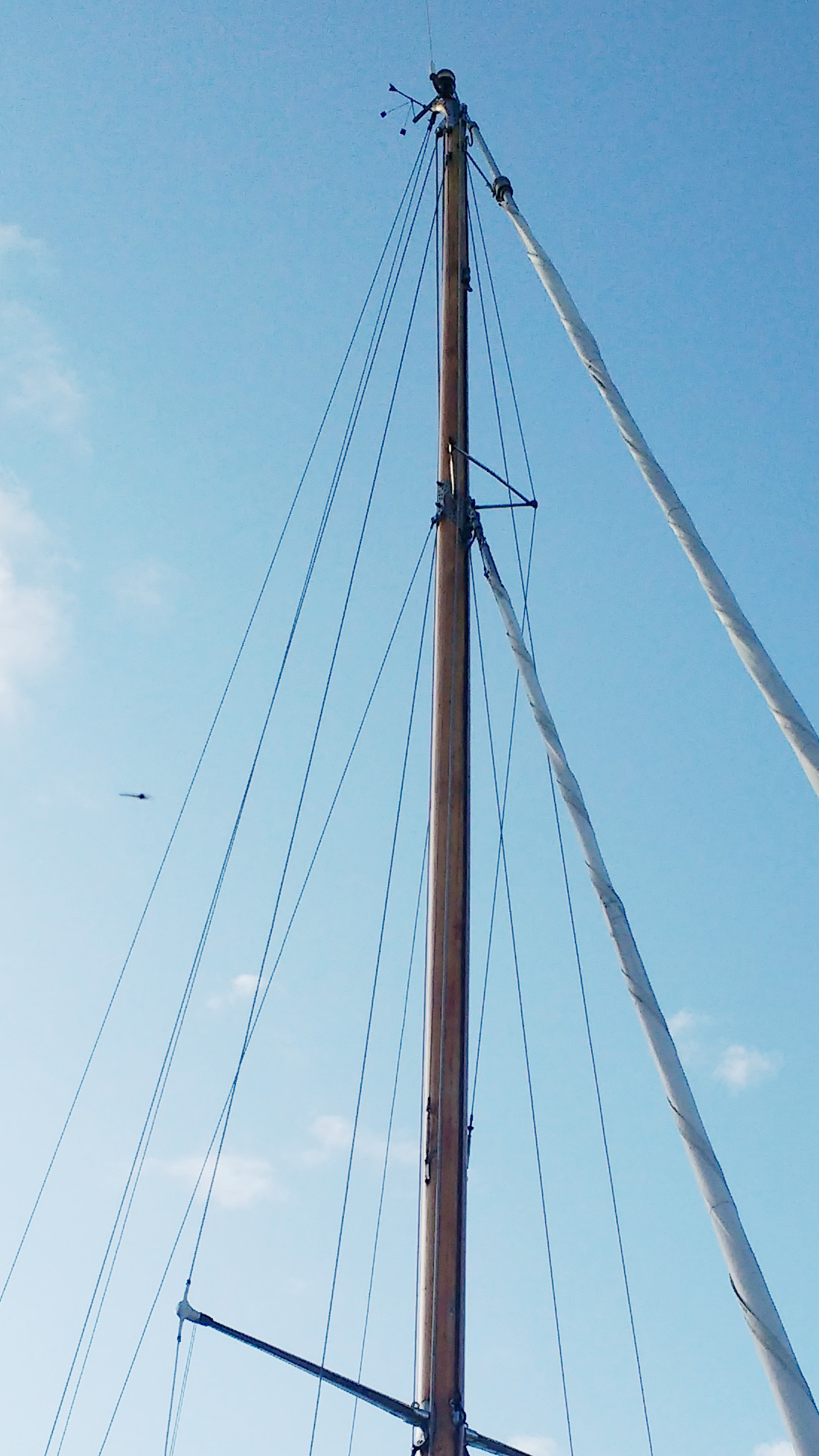

Podpatrzone w porcie. Sposób na kompensację naprężeń dodatkowego sztagu.
kompensacja.jpg [ 401.61 KiB | Przeglądane 6679 razy ]
