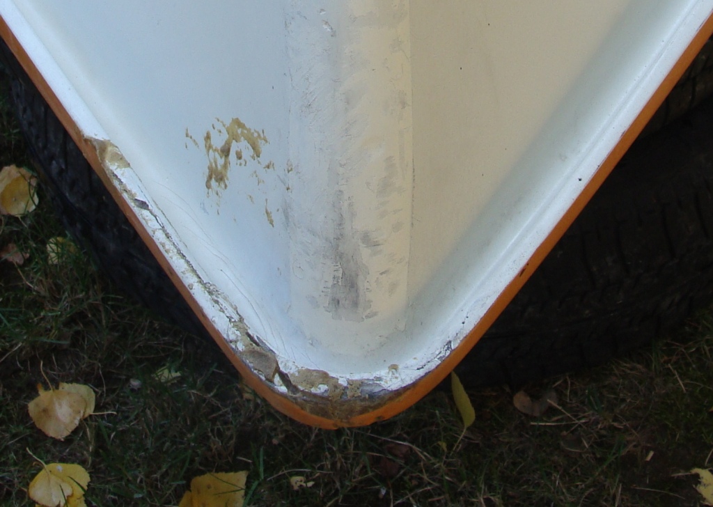

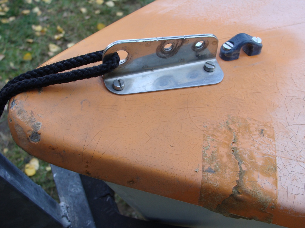

Wygląda to tak jak na zdjęciach.
Jakaś doraźna i mało estetyczna naprawa - w dodatku nie wiadomo czym poklejone. Nie wygląda to ani ładnie, ani solidnie. Zamysł mam taki, żeby usunąć to stare lepiszcze , na ile się da ("dremel" z odpowiednią końcówką) i w to miejsce dać zbrojona szpachlówkę.

Ja bym przelaminował - nie taka znów robota, bo uszkodzenie nieduże i cudów nie trzeba.
Ale przynajmniej zeszlifować żelkot do żywego (przy okazji się zobaczy ile tam laminatu zniszczone pod spodem) i to co koło pęknięcia potrzaskane/rozwarstwione w laminacie; samo pęknięcie też oczyścić do zdrowego, co może oznaczać że się je poszerzy czy zukosuje; wypełnić je laminatem i ze dwie warstwy dołożyć na wierzch. Warstwy w sensie ze 200-300g szkła. Od spodu kołnierza można nadłożyć laminat na wierzch bo nie będzie specjalnie widać, ale na pokładzie wypadałoby pogłębić czy zukosować wzdłuż pęknięcia i laminować do równa z powierzchnią.
Jako wyżej rzekli, nie zrobisz laminatu ze szpachlówki. Ani tez samą szpachlówką (nawet 'z włóknem') nie zrobisz uczciwej naprawy. Potrzeba jakiejś wytrzymałości jednakoż.
Innymi słowy niby można, poszpachlować i udawać greka - aż do kolejnego stuknięcia w cuś dziobem... ;)

Jak już ktoś wyżej napisał - potwierdzić mi pozostaje że nie jest dobrym rozwiązaniem dodawanie do szpachlówki (również tej wspomnianej epoksydowej uniwersalnej) czegokolwiek. Zwłaszcza że przedstawione zdjęcia wskazywałby na konieczność naprawy żywicą i matą zamiast udawania greka czy Greków :D szpachlówką.
Wskazana była by dobra naprawa którą polecił kolega Ryś i trudno do tego coś dodać. zauważę tylko że miejsce uszkodzenia jest blisko sztagownika o czym nikt nie wspomniał a to kolejny argument za laminowaniem
