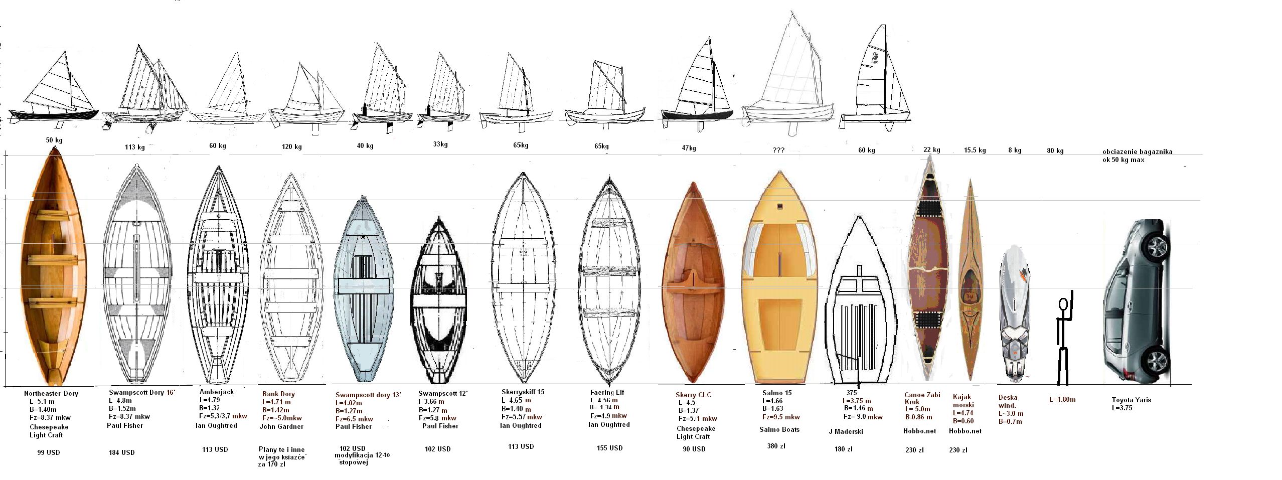

Szukajac dla siebie lodki do budowy zrobilem kiedys taki obrazek-porownanie.
lodzi wioslowo-zaglowych ze sklejki do amatorskiej budowy o dl max 5,0 . Jest tych projektow oczywiscie wiecej ale te mi sie subietywnie najbardziej podobaly.
Sa na nim glowne wymiary ,waga lodzi i autor projektu i cena dokumentacji. Dla wizualnego wyobrazenia dolepilem na rys rzeczy ktorych wielkosc dobrze znam. Jak sie komus przyda to bedzie OK. Jak potrzebne dodatkowe informacje to piszcie.
Sadzac po ilosci zdjec w Googlach najczesciej budowane to Bank dory i Swampscott dory oraz Elf i Amberjack- Iana Oughtreda jak tez Skerry –firmy CLC. Ta ostatnia- bardzo urodziwa i prosta- ma najwiecej relacji z budowy i armatorskich dobrych opinii.
A na marginesie: to dziwne troche ze preferowane u nas lodzie o tej wielkosci i typie sa
calkiem inne - raczej w typie „375” p. Maderskiego czy „4.5” p. Wereszki. Dobre z pewnoscia- ale nie nawiazujace zupelnie do tradycjnych konstrukcji. Owszem panowie Maderski- a zwlaszcza Ekner maja tez inne oryginalne projekty oparte na tradycyjnych konstrukcjach ale ich popularnosc jest zdaje sie minimalna. U nas to raczej jak cos malego-- to jakby na regaty, a wieksze to wylacznie kabinowe. Mysle ze wybrane lodki
maja swoj„ klimat” a ich wlasnosci zeglarskie sa od dawna potwierdzone.
Moze bedzie ich wiecej – nie tylko sam bialy laminat.

Hej Tomku!
Bardzo fajne zestawienie!
Mamy nieco zbliżone upodobania! (swampscott dories, i im podobne, były przeze mnie rozważane do budowy i nadal są w polu moich zainteresowań)
Zwróciłbym uwagę, że łódki Iaina Oughtreda są nieco bardziej skomplikowane od innych w budowie - wymagają wielkiej staranności i pewnych umiejętności szkutniczych (zwłaszcza wersje budowane z tradycyjnych klepek, ale i te klejone ze sklejki nie są zwykłymi "instant boats").
Wśród polskich konstrukcji zwróciłbym jeszcze uwagę na nieco tradycyjne w kształtach łódki Radosława Werszki:
http://www.dinghy.pl/40m_dayboat.htm
dobrze to widać tutaj:
http://www.dinghy.pl/images/builders_ga ... KitCat.htm
(chociaż tej łódki do smukłych zaliczyć się nie da) :)
http://www.dinghy.pl/42m_skiff.htm
(ta również była w polu moich zainteresowań - w wersji jol)
http://www.dinghy.pl/50m_yawl.htm
(ta również smukłą nie jest) :)

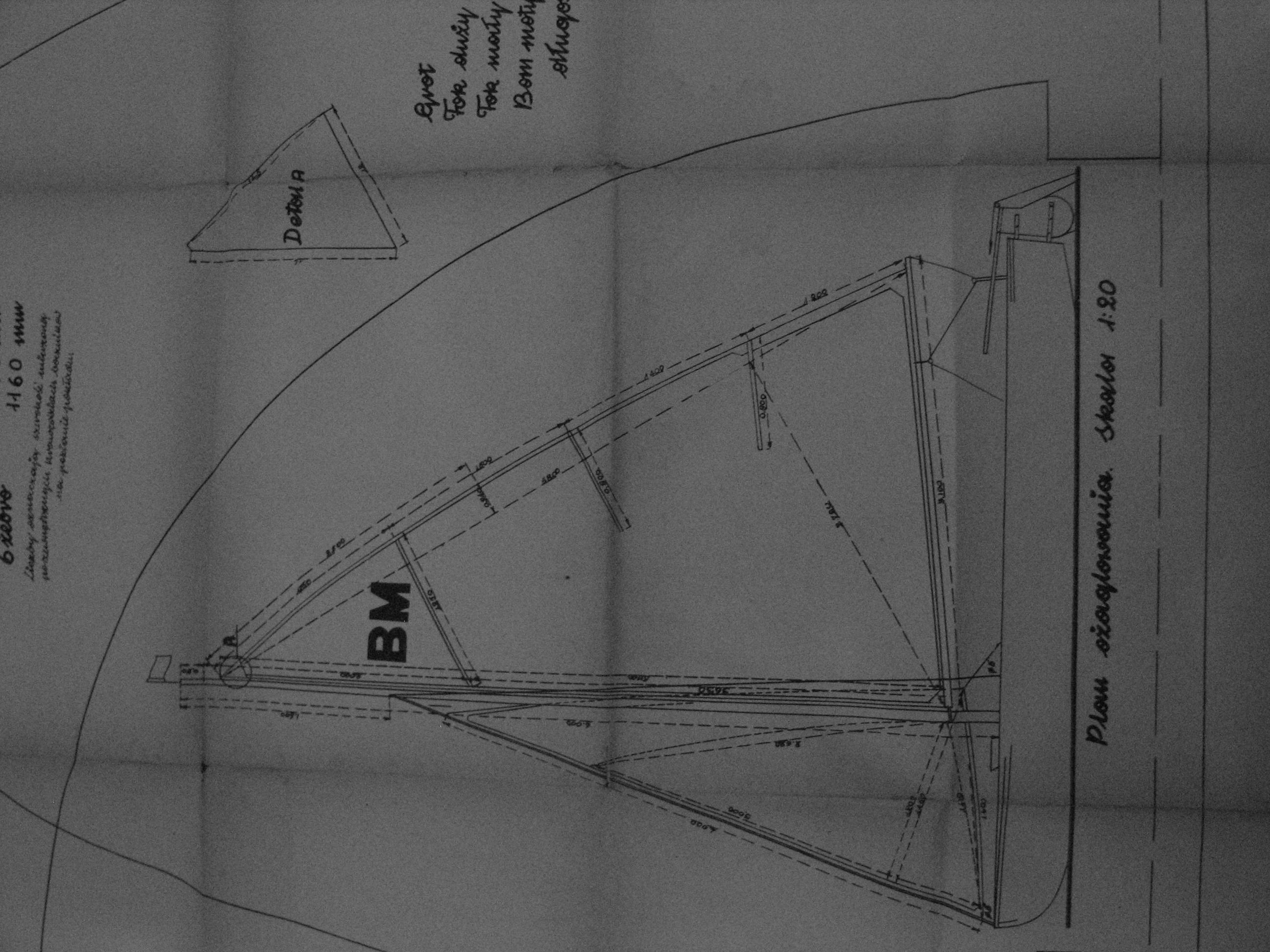

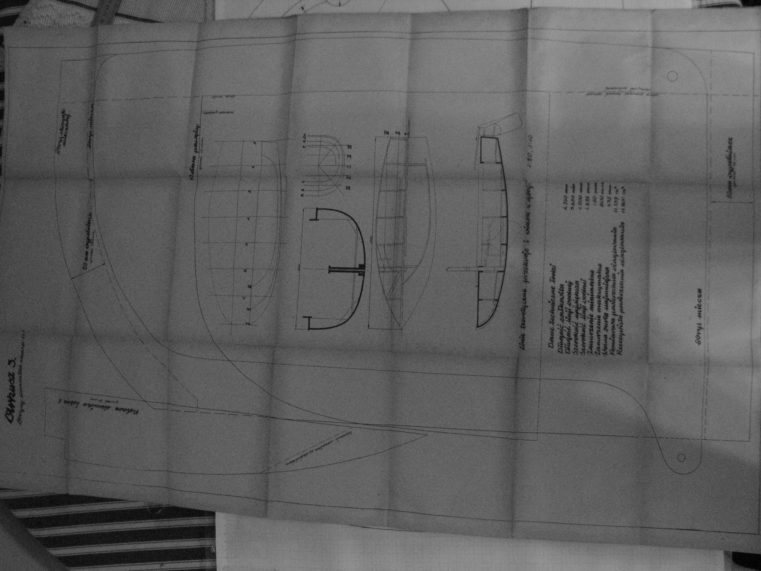

witam ja bym jeszcze dodał BM konstrukcji słomkowej, ją właśnie robię, można powiedzieć że zacząłem, ale niestety brak czasu

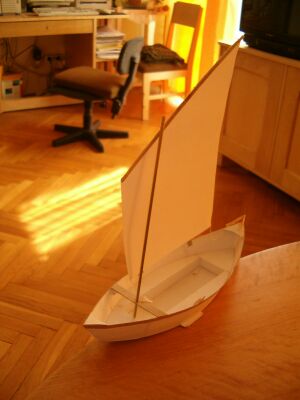

No to może odgrzebię swoje stare rysunki 5-metrowej dory, o, takiej:
dory5.jpg [ 32.32 KiB | Przeglądane 2255 razy ]
W tej wersji ma miecz burtowy, ale chyba lepiej dorobić skrzynkę, najprościej asymetrycznie w ściance komory wypornościowej.
