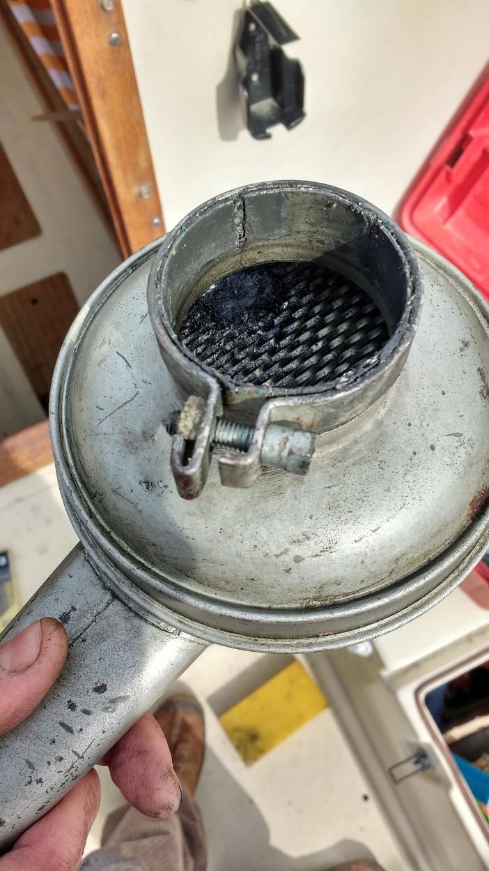

do tłumika prowadzi przewód odpowietrzenia skrzyni korbowej.
To wyprowadź te odmę na zewnątrz.
Jeżeli silnik Ci nie pluje krwią czyli nie rzyga olejem przez wydech to w sensie pro-ekologocznym nic Ci się nie zmieni :)
Wiem, że to taka porada nie wtenczas ale ja wolałbym założyć filtr powietrza.
PS dziś wymieniałem u siebie rzeczony filtr - nawet nie masz pojęcia jak był brudny po sezonie.
A przecież pływamy po czystym morzu :rotfl:
PS 2. ale jak już chcesz być mocno ekologiczny to wprowadź te odmę do filtra ZA WKŁADEM filtra powietrza. Wtedy odpowietrzenie skrzyni nie będzie szło przez wkład filtra.
Oblookam to sobie dokładnie i zobaczę co się da i czy mi się chce ;)
Dzisiaj ciekawość wzięła górę i zdjąłem tłumik dolotowy. Jest w nim coś na kształt zgrubnego filtra (metalowa, nieregularna siatka) i jest nieźle zasyfiony starym olejem. Jakieś propozycje czym to wyczyścić? Cała konstrukcja zdaje się być nierozbieralna. Zanurzyć to na noc w wodzie z ludwikiem, nafcie czy jeszcze innym specyfiku?
tlumik_dolotowy.jpg [ 373.03 KiB | Przeglądane 6566 razy ]

Ropa, nafta. Ew. benzyna. To nie musi się świecić ;)
Myjka wysokociśnieniowa z detergentem ?
Za ten post autor bury_kocur otrzymał podziękowanie od: rawonsails
Najprościej ludwik i ciepła woda, raczej kilkakrotne płukanie niż moczenie.
Marcin Palacz
http://marcinpalacz.pl
Za ten post autor marcin_palacz otrzymał podziękowanie od: rawonsails

Myjki ciśnieniowej nie posiadam i nie chce mi się kombinować z utylizacją zanieczyszczonej nafty. Spróbuję jutro płukania ciepłą wodą z detergentem.
Nie wiem jak u Ciebie, ale w pobliżu DC wylęgły się w wielu miejsca takie samoobsługowe wysokociśnieniowe myjki samochodowe na wrzutki - 1,2,5 zeta...\yj
Może spróbuj tamuj ...?
Wrzucasz do maszyny 1 lub 2 zeta i myjesz Swój filtr ...
