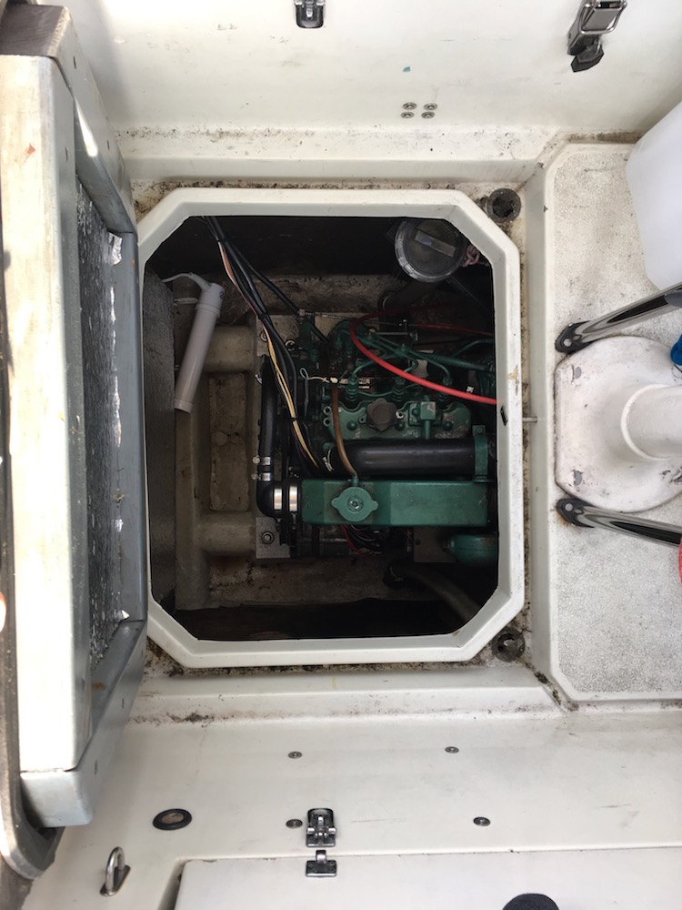

I dokonało się. Poszedłem do sklepu i z półki wziąłem olej Valvoline. Nie kosztuje tyle co Volvo Penta, a nie jest no-namem. Ma też dość ładną etykietę ;)
https://www.maritim.no/valvoline-all-fl ... OnU_lLUTsk
Pozostało się teraz ubabrać po łokcie wisząc głową w dół...

Nie masz dojścia do silnika na wprost ?
Kliknij może jakąś fotkę jak masz umiejscowiony ten silnik.

Mówisz i masz.
IMG_3301.jpg [ 158.91 KiB | Przeglądane 4852 razy ]

No tak: są dwa wyjścia (zamiast)
1/ obrócić jacht na bok
2/wyciąć dziurę w poszyciu u dołu ( w odpowiednim miejscu) :rotfl:
A na poważnie: są urządzenia do wyssania oleju przez wlot z góry.

Wyssać to jedno, ale trzeba filftry i impeller wymienić jeszcze.

A może jest możliwość zrobić rozbieralną boczna ściankę.

zosta napisał(a):
Mówisz i masz.
O chryste .... :-(
Faktycznie dostęp .... taki sobie ...
Ale powiedz mi jeszcze - silnik to silnik - tego zielonego potwora jeszcze widać - a jak wymieniasz olej w przekładni ?

Rozbierana ścianka jest. Z bakisty. Tylko kto się tam wciśnie...
Olej w przekładni spuszcza się od dołu. Chyba, bo jeszcze nie ćwiczyłem tego.
Hmm...
A motor w Twoich rękach jak długo jest ?
zosta napisał(a):
Niedługo.
Wiesz- nie pytam bez sensu - oleje w przekładniach też się wymienia. Niektórzy mogą się oczywiście burzyć, że to bez sensu (bo w samochodach olejów w skrzyniach biegów praktycznie się obecnie nie wymienia) to w przekładniach silników jachtowych jednak się go wymienia.
Ja osobiście robię to co sezon - stąd pytanie jak u Ciebie z wymianą tego oleju ?

Wiem, wiem... Rzecz w tym, że do tego trzeba łódkę wyciągnąć, a na do tego chwilowo brak zapału... $$$
Łódka w moich rękach dopiero od roku. Niecałego.
