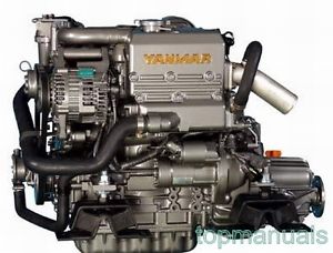

est problem natury technicznej, mamy na jachcie fajny silniczek Yanmar 2YM15 prawie nówka nie śmigany.
Taki jak na fotce poniżej:
2ym15.jpg [ 34.63 KiB | Przeglądane 8553 razy ]
Problem polega na tym ze na silniczku ze zdjęcia na wydechu jest taka zagięta rura.

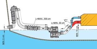

U mnie zamiast tej krótkiej rury jest długa a na niej w najwyższym punkcie zamontowany jakiś odpowietrznik w kształcie odwróconego U.
tak jak na zdjęciu:
exhaust2.gif [ 16.96 KiB | Przeglądane 8553 razy ]
I żeby nie było fajnie z tego odpowietrznika w zeszłym roku zaczeła przy odpalonym silniku lecieć woda, i to dosyć mocno.
Pytanie dla mądrzejszych ode mnie ??
Po grzyba to jest skoro silnik jest powyżej lini wodnej, no może nie cały ale jest. No i jest chłodzony borygiem z odrębnego układu a nie zaburtówką więc nie widzę możliwości zalania silnika wodą, i dlaczego teraz leje się stamtąd woda.
Zawór napowietrzający ;) , antysyfon; znaczy rozumiem że oń idzie. Z zaworkiem co ma wpuszczać powietrze - niby to nie to samo co wypuszczać wodę, ale dzisiejsza technika nie takie rzeczy potrafi :-P
Jest on po to by nie zalać wodą "wydechu mokrego". Znaczy nie zalać go bardziej niż zwykle :lol:
Możliwość zalania silnika istnieje, z zasady, gdy tylko jakaś woda jest w takim wydechu. Szczególnie gdy wlot (znaczy niby wylot) do silnika jest niżej umieszczon niż jakie inne kawałki wydechu za nim - co pasjami producenci jachtów nam czynią, na pohybel - a wodzie pływać w dół wygodniej...
IMHO to rozwiązanie to wymysł diabła i prostytutki, jak mawia pewien tut. engineer, znaczy silnikowy.
Kolanko z tem zaworkiem, zależnie od konstrukcji, mozna spróbować przeczyścić cy cuś, jeśli ino się zawiesiło, albo w ch..olerę wyciepać na śmietnik i dać drugie. Zważywszy że tańsze niż silnik, skłaniałbym się ku opcji II.
Ja to rozumiem ale... skoro w rzeczonym silniku jest układ dwuobiegowy, silnik bepośrednio jest chłodzony borygiem w układzie zamkniętym, a tu ustrojstwo z napisem YANMAR na zdjęciu poniżej,
!B9GO81!BWk~$(KGrHqV,!g0EzeElrFQ2BM4zBJe42w~~_35.JPG [ 17.31 KiB | Przeglądane 8512 razy ]
jest tylko wymiennikiem płytowym, w którym borygo jest chłodzone przez wodę zaburtową i z tamtąd ten wąż zasilania wydechu wychodzi, to IMHO nie ma możliwości zalania silnika. Może być tylko problem z zalanym do pełna wydechem i niemożliwością przepchania tej wody przez spaliny.

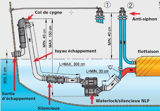

tak jak na zdjęciu:
W układzie z rysunku, gdyby nie było antysyfonu to po zgaszeniu silnika mógłby powstać tzw. lewar i woda napełni cały układ wydechowy i cylindry (przez zawór wydechowy).

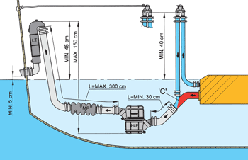

To ładnie wygląda na papierze, gdzie tu wlot, tam dużo niżej bańka na tę wodę (waterlift muffler) i wysokości, poziomy, i że woda pod górkę nie płynie...
Połóż jacht na burt; kiwnij dużo na dziób; albo wypiętrz falę za rufą. Gdzie teraz góra, dół, wodnica; gdzie poziom wody? :-P
Mówimy o takim układzie:
Wyobraź sobie że do wydechu dostała się dodatkowa porcja wody: sztormowa fala w tyłek jednak wchlupnęła, po łyżeczce, po łyżeczce; albo w przechyle nabrało; czy silnik nie chciał zapalić a pompa, kręcona przecie starterem, pompowała; albo cokolwiek.
Ten nadmiar nie wydostanie się za burtę sam, jesli ma gdzieś popłynąć to... gdzie jest niżej? :-?

Jak to 'firma nie robi"? Na fotce jest fabryczne kolano Yanmara (w temat wątka). Wcale nie najlepszy patent jaki można, ale jest, gotowe, do kupienia.
