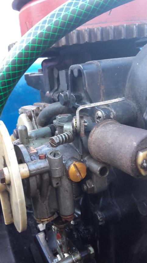

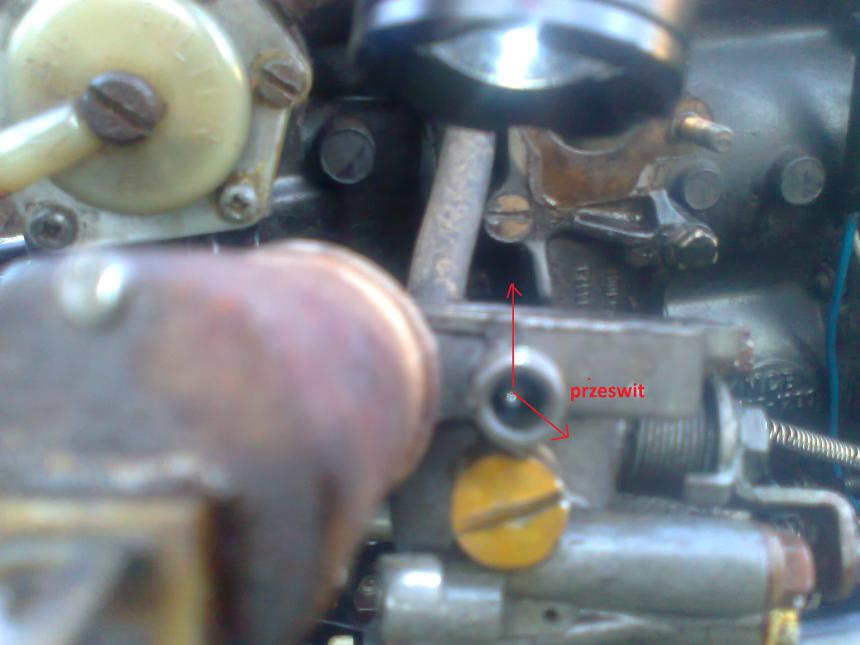

Słyszałem coś o regulacji gaźnika od obrotów maksymalnych podczas plylwania reguluje się nie miałem nawet pojecia, bo regulowałem tylko wolne obroty na śrubce u góry (z taką rączką) . Zaznaczam zdjęcia gaznika wiecie może która to srubka ?
Gaźnik typu bing 8/18.5/8

eee

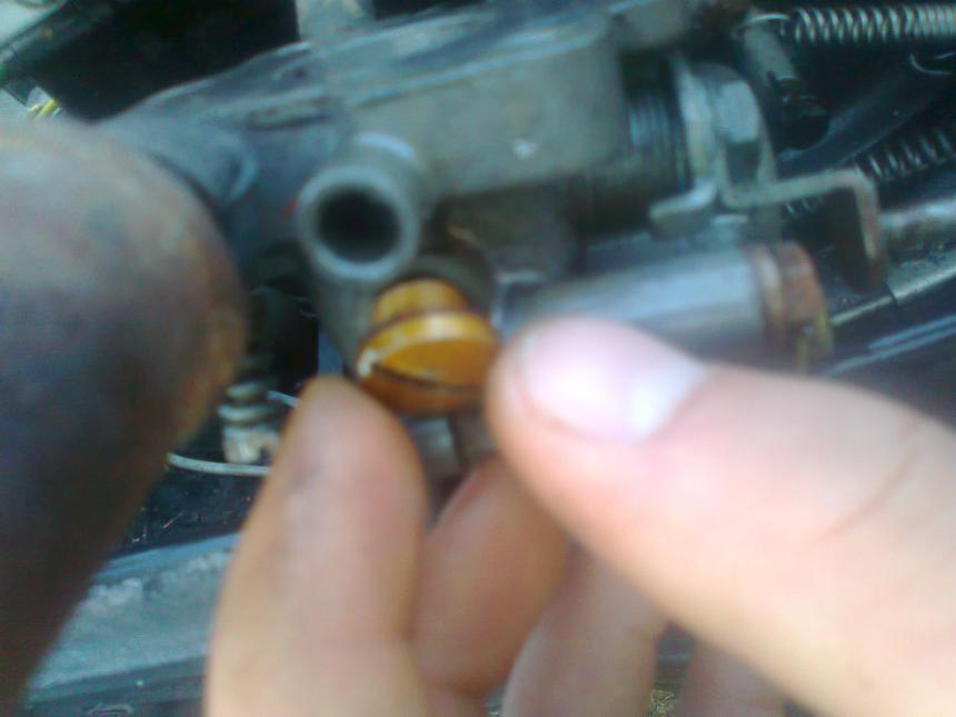

Tu masz dwie dysze i przepustnicę
dysza wolnych obrotow ta srubka najbardziej na zewnatrz, dysza paliwowa to co zaznaczyles czerwonym kołkiem i sklad mieszanki poprzez wychylenie przepustnicy,
przy rozruchu zwykle przepustnica jest prawie zamknieta.
Natomiast dobrze wyregulowanego gaznika nie ustawia sie podczas pracy, bo od tego jest przyspieszacz zapłonu
pozdrawiam Bartosz

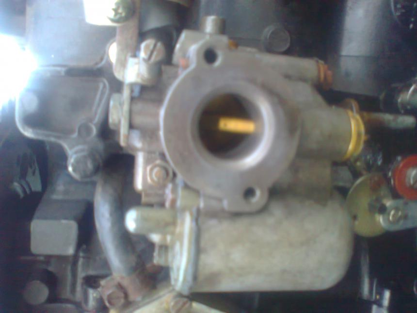

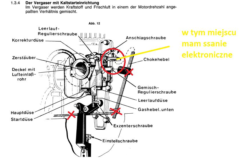

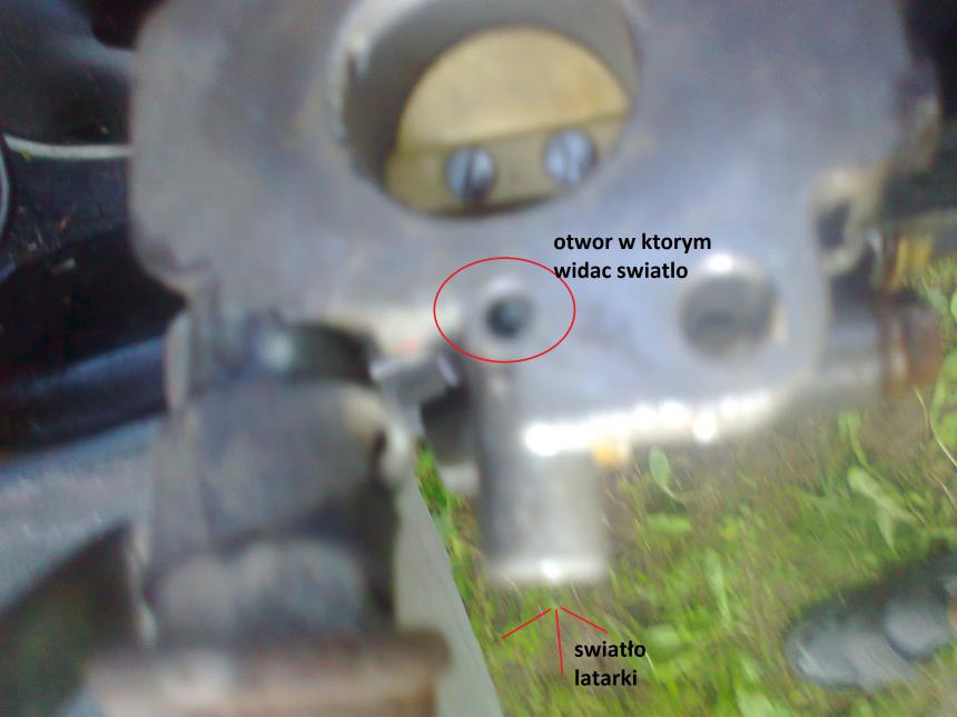

Koledzy sprawdziłem własnie ten gaźnik , miałem cały rozkręcony od obudowy tłoka.
Zdjecia wraz z opisami poniżej.
Nie widziałem tam żadnej iglicy czy coś w tym stylu - prześwity opisane na zdjęciach.
Może regulacje przeprowadza się tą inną srubką.

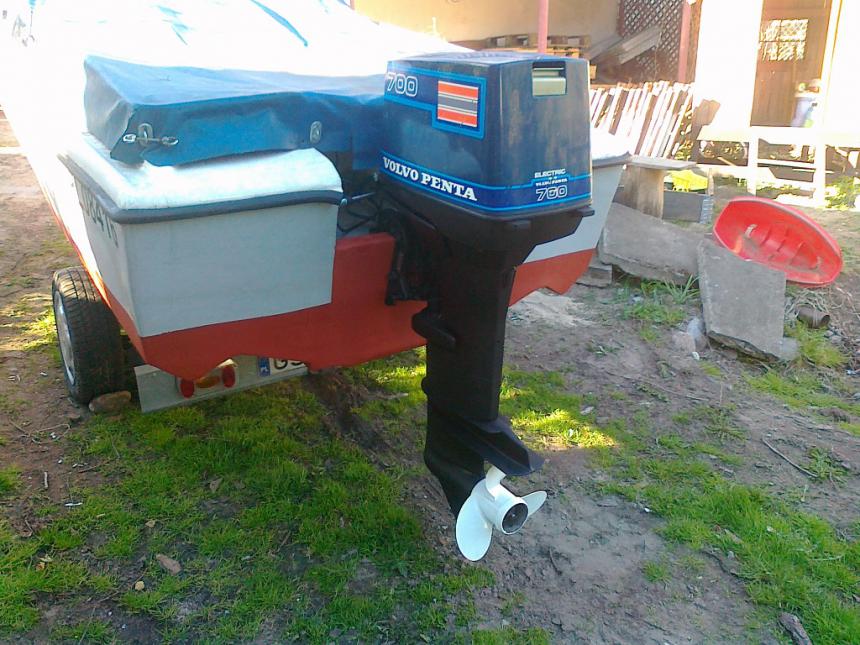

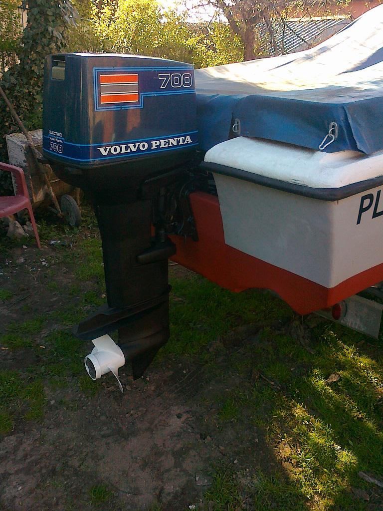

Ok koledzy wracając po przerwie jesienno zimowo wiosennej :D , w której postanowiłem zmienić silnik na mocniejszy. Dany aktualnie jest na sprzedaż (zbędny dla mnie) kupiłem model taki sam ale większa moc Volvo Penta 700. Jak widzę stopa w danym silniku jest długa, potrzebuję małą.
W załączeniu zdjęcia jak sprawa się przedstawia.
Teraz pora na moje pytania ;)

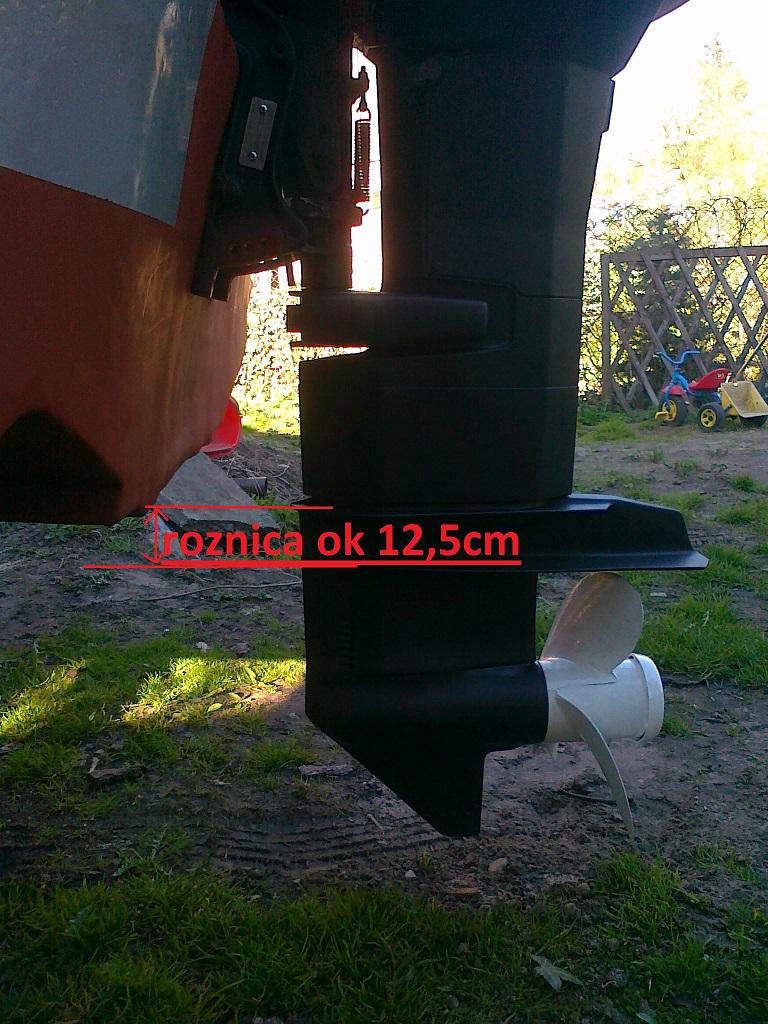

1) Czy silnik może pozostać 12,5cm poniżej , jakie będą tego "konsekwencje w pracy i praktyce" ?

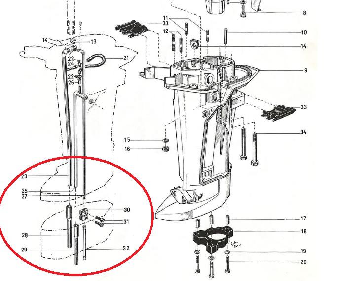

2) Na zdjęciach przedstawiam rysunek techniczny budowy silnika, zaznaczyłem tam element na czerwono , który posiada takową wysokość czy po usunięciu jej będę potrzebował pracy frezera lub tokarza do zmiany długości wałków ? Widzę na zdjęciach , że są tam jakieś "przedłużenia".
3) Wiecie kto może spotykał się z takim samym silnikiem aby mógł się wypowiedzieć ciut więcej ;)
4) Jakie są sposoby wykonania wyższej rufy bazując na starej? - nie mam na myśli instalacji pantografu , wiąże się to ze zmianą położenia cięgna sterującego.
5)Jest możliwość wykonania dodatkowego elektrycznego trymu na silniku? W co musiał bym zakupić siłowniki jakiej mocy itp itd.
