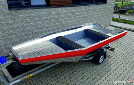

A wracając do tematu: nie wydaje się wam, że przy takiej mocy napedu, hydrodynamika łodzi ma drugorzędne znaczenie? Wszystko unosi się w powietrzu i to jakby wielce nie wpływa na pływanie. A w wodzie jeno śruby się kręcą. I stąd bierze się moje przekonanie, że może z prostych nie giętych płaszczyzn robić, oczywiście kolegom wmawiać, że to w specjalnej technologii stealth.
lodz-aluminiowa-serii-alucoria-typ-lpa18x45-bielsko-biala-sprzedam-450930674.jpg [ 56.45 KiB | Przeglądane 2220 razy ]
Swoją drogą ciekawe czy nie sprzedana już.

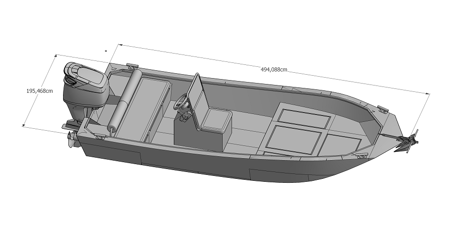

Bardzo interesujący projekt Przemku . Zrobiony samemu ? Jakie są parametry ? Właśnie o czymś takim myślałem . Czy masz może zdjęcia dna ? Czy w projekcie są redany ?
Tak. Zrobiony samemu. Łodka niespełna pięcio metrowa. Dno z niewielkim "deadrise", tu w okolicy 8 stopni nie wymaga redanów. W takiej jednostce świetnie sprawdzą się zwykłe listwy wzdłużne, ustabilizują kierunkowo i będą chronić przed otarciami na płytkich akwenach.

Przemku w jakim programie robiłeś ten projekt ?
