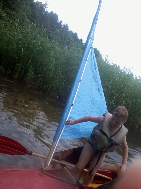

Odszukałem jakieś zdjęcie jak mam to zrobione.
Prosze pamietać że to był i jest prototyp, zbudowane wszystko w 20 minut.
Zdjęcie0100.jpg [ 164.79 KiB | Przeglądane 5215 razy ]
Maszt zrobiony jest z karnisza, Rura z 3.5 cm. z blaszki jak na puszki do piwa i jeszcze ze szwem (porażka) ina nim owinięty żagiel (ho ho dużo powiedziane -plandeka po prostu). Na maszcie plandeka układa sie swobodnie. Nie jest nigdzie przyczepiona, Wysokość umieszczenia plandeki narzuca w tym wypadku rozprze, zrobione z rurek od starego namiotu. No i sznurek w łapie :).
Tu kajak miota się w szuwarach ale jak tylko nos wychynie zza trawy wszystko się w plandece ładnie poukłada i napnie. Refować możnaby ale dość trudne, bo czy od dołu założyć pół metra do góry? czy wyjąć jedną rurkę z rozprza i dopiero podwinąć.
Do rozpatrzenia. Ja jakoś do tej pory nie miałem powodu do refowania, a wręcz przeciwnie. U Mbobera można dać jakieś wanty na top. Jakiś sztag i foka + rozprze (bo proste), Ciekawym jak to by pływało.

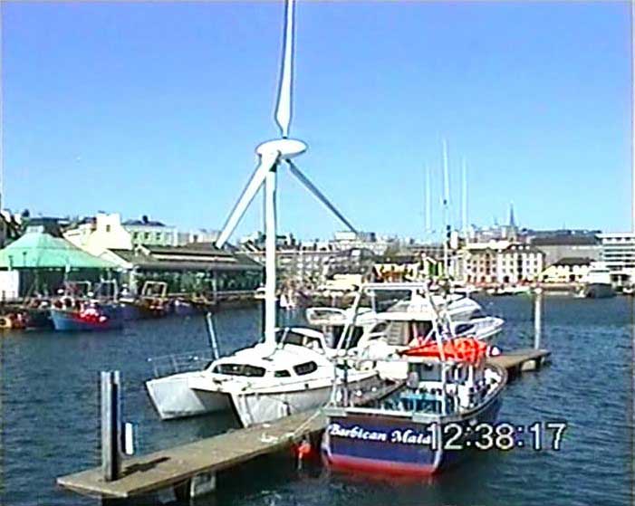

taka_jedna napisał(a):
aby wystąpiła siła nośna na wirniku, należy przyłożyć siłę pchającą. W przypadku jachtu nie zadziała
Zadziała - wiatr wystarczy.

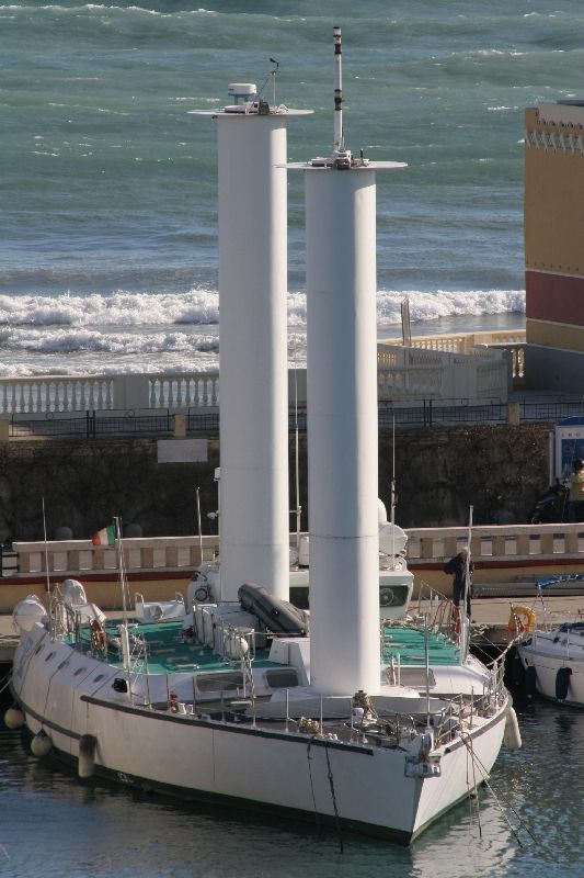

020211sca.jpg [ 45.4 KiB | Przeglądane 5156 razy ]

Podobnie działają rotorowce.
IMG_2603a.JPG [ 75.89 KiB | Przeglądane 5155 razy ]

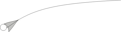

3. radykalnie zmieniony żagiel na zupełnie konwencjonalnym takielunku, czyli żagiel samopompujący się na zasadzie paralotni. "Żeberka" są oczywiście z miękkiej tkaniny, jak to w paralotniach.
paralot.jpg [ 10.8 KiB | Przeglądane 5126 razy ]
Wszystkie trzy pomysły proste jak konstrukcja cepa i do wypróbowania od zaraz. Ciekawe, kiedy "wszyscy" zaczną stosować i okaże się, że któryś z nich jest jedynie słusznym rodzajem żagla :cool:
Czy aby w tych wypadkach turbiny nie produkują prądu do zasilania silników elektrychnych jachtów?
Wiosna
PostNapisane: 26 wrz 2017, o 17:08
Posty: 13160
Podziękował : 3096
Otrzymał podziękowań: 2696
Nie

obejrzałem sobie taki film na yt . No pływa,
https://www.youtube.com/watch?v=IouXKW298YQ
Jeśli tylko dzieki tym rotorom to ekstra. A gdyby jeszcze wiatrem kręcić tymi rurami to ultra ekstra. Wrażenie robi te 4 węzły pod wiatr.
Jednak mój znajomy mówi że wszystko co ciekawe i warte uwagi powstało do WWII i ma sporo w tym racji, Mówi też że reszta to udoskonalenia.
Mbober dawaj te rotory na łódke. Będziesz mówił że to klasyka, i pokazywał film, Tylko że trochę dziwnie wygląda.
Ciekawe dlaczego jakos nie widać tych cudeniek na akwenach?

A podobnie w sensie, że i wiatrakowiec, i rotorowiec muszą mieć opływ wiatru do powstania siły napędowej. Ani śmigłowiec, ani samolot nie musi.
Motorówka też nie :P
A żaglówka musi. I latawiec także. A rotor się obraca podobnie jak śmigło i podobnie jak wiatrak.
To tyle w kwestii podobieństw :D
Natomiast w kwestii różnic, to rotor Flettnera działa na bardzo podobnej zasadzie jak zwykły żagiel, tylko asymetria opływu jest w nim wywołana nie kształtem i ustawieniem płata, ale ruchem obrotowym rotora.
Jest znany też wariant, w którym "rotorem" jest nieruchomy cylinder z pionową szczeliną, przez którą stycznie wydmuchiwane jest powietrze. Co ciekawe, to rozwiązanie stosowane jest raczej nie w statkach, tylko w belkach ogonowych śmigłowców zamiast śmigła ogonowego
https://pl.wikipedia.org/wiki/NOTAR
Natomiast to na zdjęciu Starej Zientary to jeszcze inny pomysł, bo powietrze wydmuchiwane jest wzdłuż owiewki przy krawędzi spływu.
https://en.wikipedia.org/wiki/Turbosail
Nie wiem, jakie miałoby to mieć zalety w porównaniu z klasycznym rotorem; w każdym razie obecne próby zastosowania pomocniczego napędu rotorowego do statków handlowych powracają do oryginalnego rozwiązania Flettnera czyli wirujących walców.
Nawiasem mówiąc, jest to w ogóle powrót do oryginalnej koncepcji Flettnera, który swoje rotory widział właśnie jako dodatkowy napęd statków, oszczędzający paliwo.
Dalej: zdjęcia łódek z wiatrakiem, które zamieścili Stara Zientara oraz Pipek11, to wbrew pozorom zupełnie inne rozwiązanie niż te ze zdjęć w poście Rysia.
Ryś pokazał łódki, w których swobodnie obracający się wirnik pełni rolę żagla - dokładnie tak jak wirnik w wiatrakowcu pełni rolę skrzydła.
Natomiast drugie rozwiązanie to wiatrak, z którego napęd przeniesiony jest na śrubę. Pozwala to płynąć dokładnie pod wiatr, co przy napędzie żaglowym jest oczywiście niemożliwe - ale jakoś nie udało się uzyskać wydajności porównywalnej ze zwykłymi żaglami.
Jedną z ciekawszych wersji jest pionowy wirnik typu Darrieusa (ale z nastawnymi łopatami), połączony wspólną osią z pędnikiem Voitha-Schneidera. Ustawiając odpowiednio skok łopatek, można, zależnie od kursu względem wiatru, wykorzystywać wirnik jako napęd żaglowy lub źródło energii dla pędnika wodnego - w odpowiedniej proporcji. Jak dotąd zbudowano jeden doświadczalny katamaran z takim napędem.
W katamaranie z wiatrakiem z mojego zdjęcia wirnik właśnie pełni rolę żagla i żadnej śruby nie napędza.
A to nie ten?
https://www.youtube.com/watch?v=IzGCYaJbf0A
krzys
PostNapisane: 26 wrz 2017, o 18:12
Posty: 13160
Podziękował : 3096
Przecież on w porcie manewruje na zwykłych silnikach spalinowych.

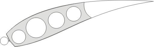

Ryś napisał(a):
Ten od wynalazka takiego żagla, obrazowo ujmując :mrgreen:
Ale wiesz że to zdjęcie to prawdopodobnie fotomontaż?
Bardzo się nim przejąłem w swoim czasie, a wynikiem był mój Nietoperz, który odbył swój dziewiczy rejs na tym samym akwenie... tym razem już bez żadnych fotomontaży :)
bat4.jpg [ 18.16 KiB | Przeglądane 5049 razy ]
