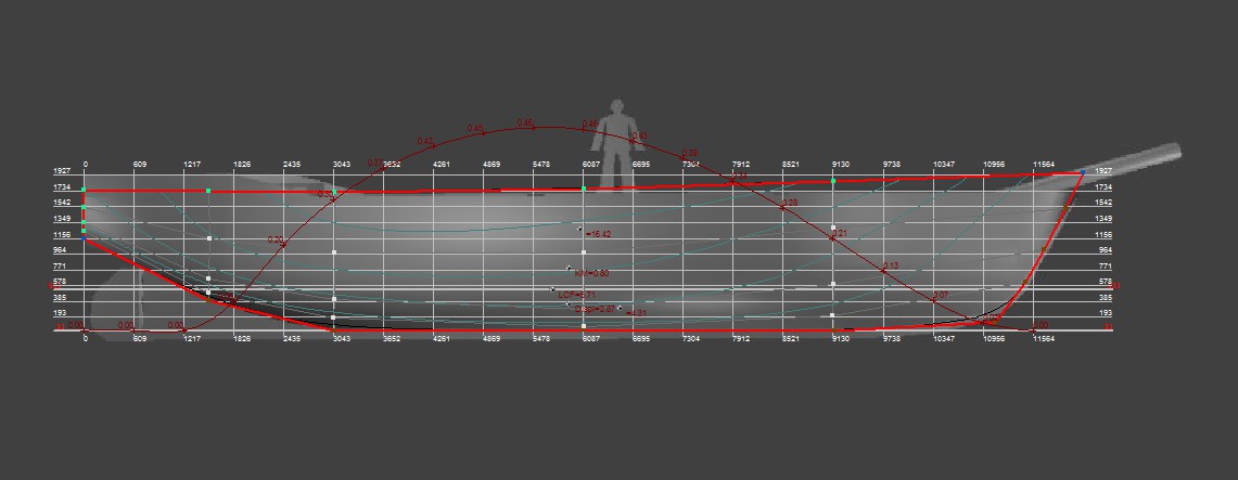

Cześć, zaprojektowałem i wymodelowałem w blenderze model małego statku typu Bryg
o wymiarach 18 / 3.5 / 2.7 ( długość / Szerokość / Wysokość )
Chciałbym się dowiedzieć czy to co wymyśliłem mogło by pływać, czy nie wywracało by się itd?

FreeShip pokazuje, że dziób mógłby być wyżej...
ship1.jpg [ 66.79 KiB | Przeglądane 3581 razy ]

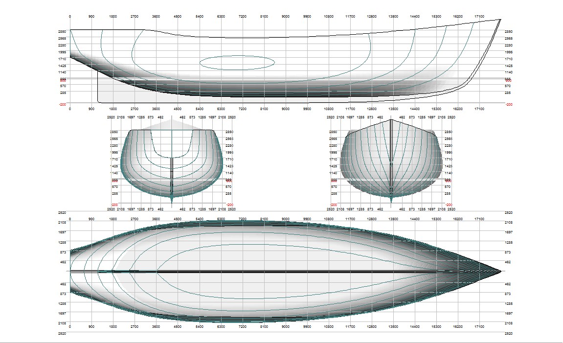

A nawet jeszcze bardziej: :D
ship2.jpg [ 179.75 KiB | Przeglądane 3559 razy ]
Dużo pracy przy nim, oj dużo... :roll:
