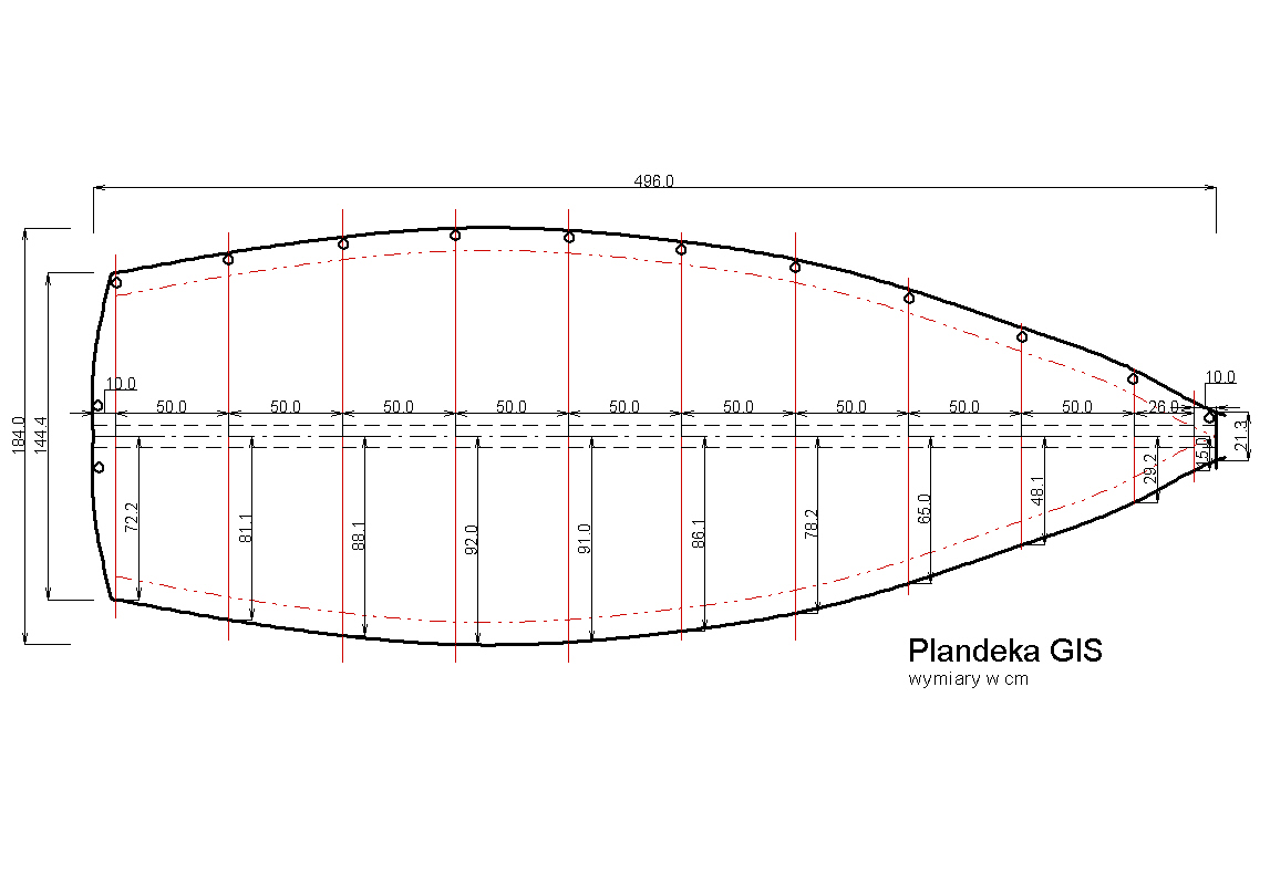

Pomierzyłem sobie dzisiaj i zaprojektowałem plandeczkę dla GIS-a - maszt trzeba wyjąć i położyć na kadłubie wzdłuż, potem go przywiązać i zrobić z linek kratowniczkę, żeby plandeka się nie zapadała. Tak wyglądają wymiary takiego postojowego okrycia:
Plandeka GIS.jpg [ 175.91 KiB | Przeglądane 5898 razy ]

robhosailorze, budujesz plandekę to podpowiem co widziałem naocznie. Nawet przykryte łódki plandekami potrafiły latem sporo wody wysączyć z powietrza, więc jak będziesz projektował swoja pamietaj o wietrzeniu. Sama plandeczka mimo że szczelna zrobic moze szklarnie i bedzie klops. Dotykałem przykrytych ładnie plandekami łódeczek w lato, i nawet w suche dni. Wewnatrz po dnie i po burtach przeciagniesz dłonią a ta mokra jakby z wody wyjęta chociaż nie padało.
Znam temat i wietrzenie będzie.
Ale mam inne pytanie: To plandeka "postojowa", do przykrycia latem, kiedy łódka stoi samopas na plaży. Zaprojektowany margines, założony na burty, wynosi po 10 cm. Czy tyle wystarczy? Dopóki to jest projekt, to jeszcze wszystko można zmienić i zrobić np. po 30 cm na każdą burtę. Wysokość burty na śródokręciu, to około 50 cm. Ktoś wie?

Kup tenaxy - zatrzaski. wystarczy ze woda deszczowa będzie swobodnie spływać, a woda to nie snieg, więc możesz pominąc przy zatrzaskach te sznurówki. Minus tego rozwiązania to cena zestawu głowka - zatrzask. Zaleta - na najwiekszym wietrze się nie odepnie.
Ostatnio zerkałem do dory- w środku sucho, a przecież lało przez 2 tygodnie dobre we wrześniu.

Zrobię szerszy zapas i wiązanie linką. Nie lubię zatrzasków.
