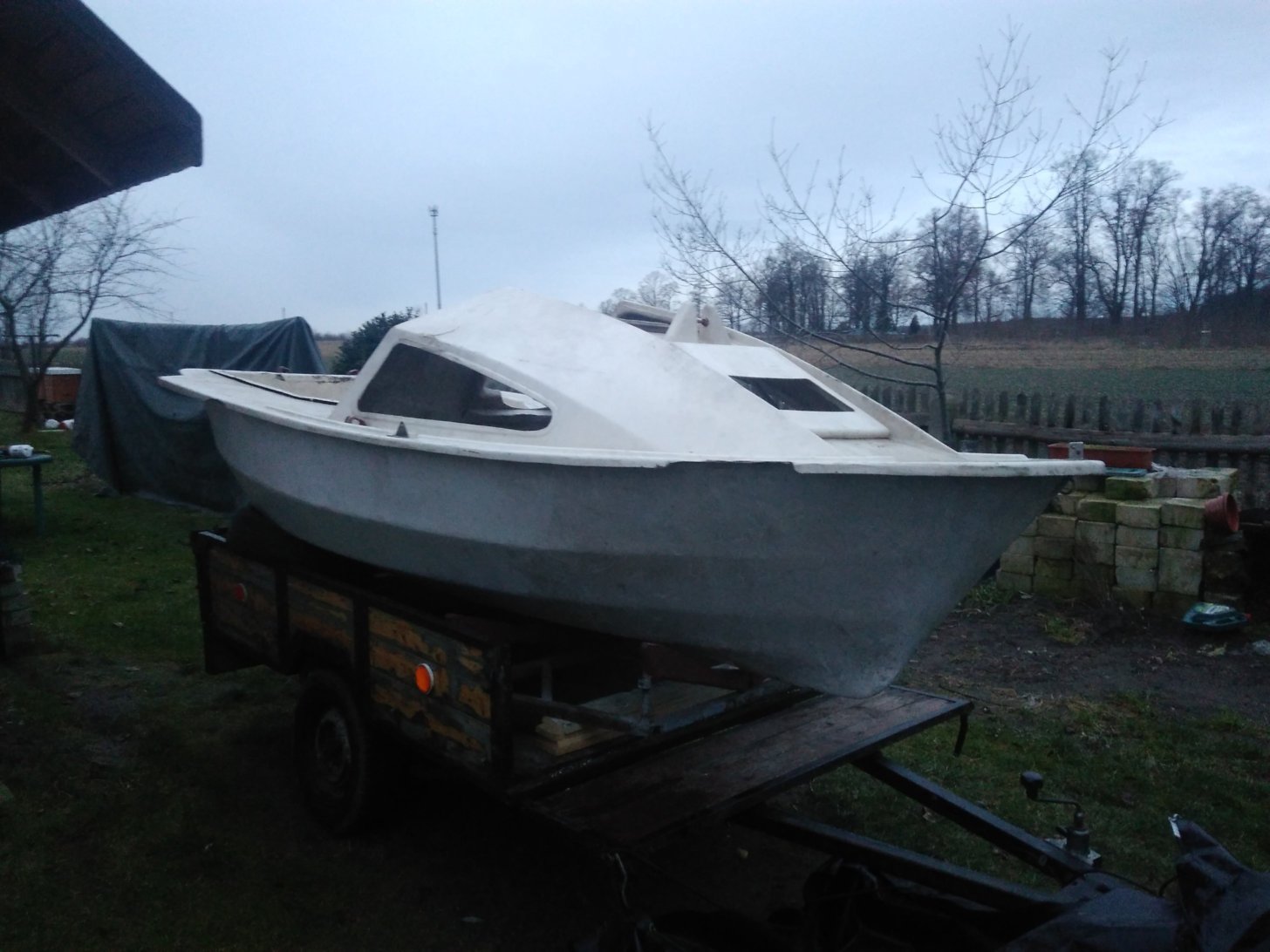

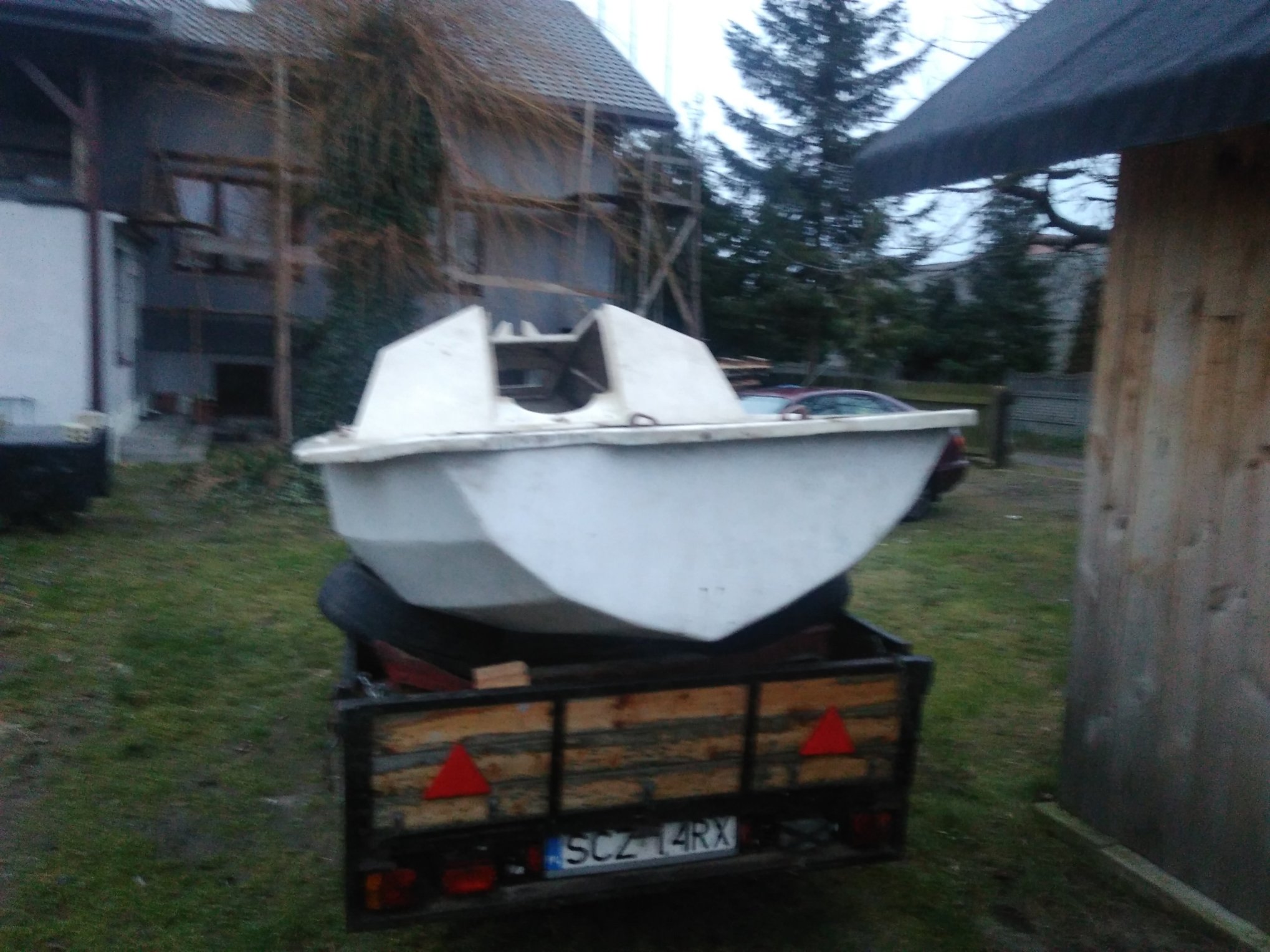

Odnośnie zdjęć to mam tylko zrobione w dniu przywożenia.
IMG_20171211_073806.jpg [ 377.91 KiB | Przeglądane 5407 razy ]
IMG_20171211_073816.jpg [ 175.21 KiB | Przeglądane 5407 razy ]
IMG_20171211_073830.jpg [ 368 KiB | Przeglądane 5407 razy ]
Jeszcze pytanie o luki Holta czy te białe plastikowe wytrzymują bezpośrednie nadepnięcie nogą czy trzeba je umieszczać w miejscach na to nie narażonych lub czymś zakryć ?

Zależy od wagi, jak BMI w normie to nadepnion zdzierży :D
Usztywnienia kadłuba półokrągłem do góry, to działa mechanicznie takoż jako i drzewa pień :-P acz mozna i inaczej, wszelako wysokość profilu pracuje, byle bez (przesadnych) kantów ;)

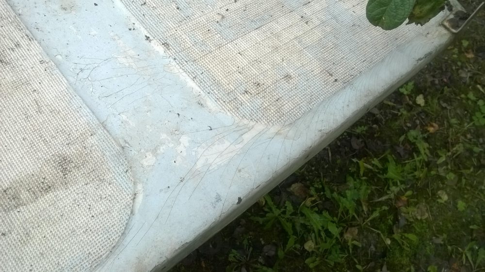

Co do spękań "od skakania" podobny mam problem i rozwiązuje go poprzez ścieranie laminatu tak mocno żeby plombę położyć. O tym rozwiązaniu jest tu na forum bardzo dużo.
Ja robię na raty, bo czasu nie mam. Przy małych pajączkach badam przez nacisk jak stabilne jest podłoże i jeśli w mojej ocenie jest szansa na ominiecie grzebania głęboko w laminacie szlifuje na 2-3mm powierzchnię laminatu, smaruje żywicą i nakładam szpachlówkę samochodową, przycieram i do malowania.
Tu dwa zdjęcia jakie mam dla przykładu. Rozległe spękania naprawiam po wierzchu (sprawdziłem jak głęboko wchodzą pęknięcia i dzięki Bogu są powierzchowne)
w1.JPG [ 127.57 KiB | Przeglądane 5353 razy ]
A tu mamy głębokie pęknięcia więc ingerencja poważniejsza.
w13.JPG [ 107.12 KiB | Przeglądane 5353 razy ]
Robisz sobie więc będziesz czuł gdzie można pójść na łatwiznę a gdzie nie. Łódka i tak z czasem pokaże Ci gdzie skrewiłeś :)

Mir napisał(a):
A w ogóle to może najpierw rozdzielić skorupy kadłub/pokład?
Pokład będzie zdjęty jak tylko zwolni się miejsce w "doku remontowym" tzn wyjedzie z stamtąd 30 uli na ramkę wielkopolską które aktualnie rzeźbię. inspekcja komory miała charakter ciekawsko-ratowniczy.
Swoją drogą ciekawe czy po rozdzieleniu dno przejdzie mi przez drzwi 90 :-?
