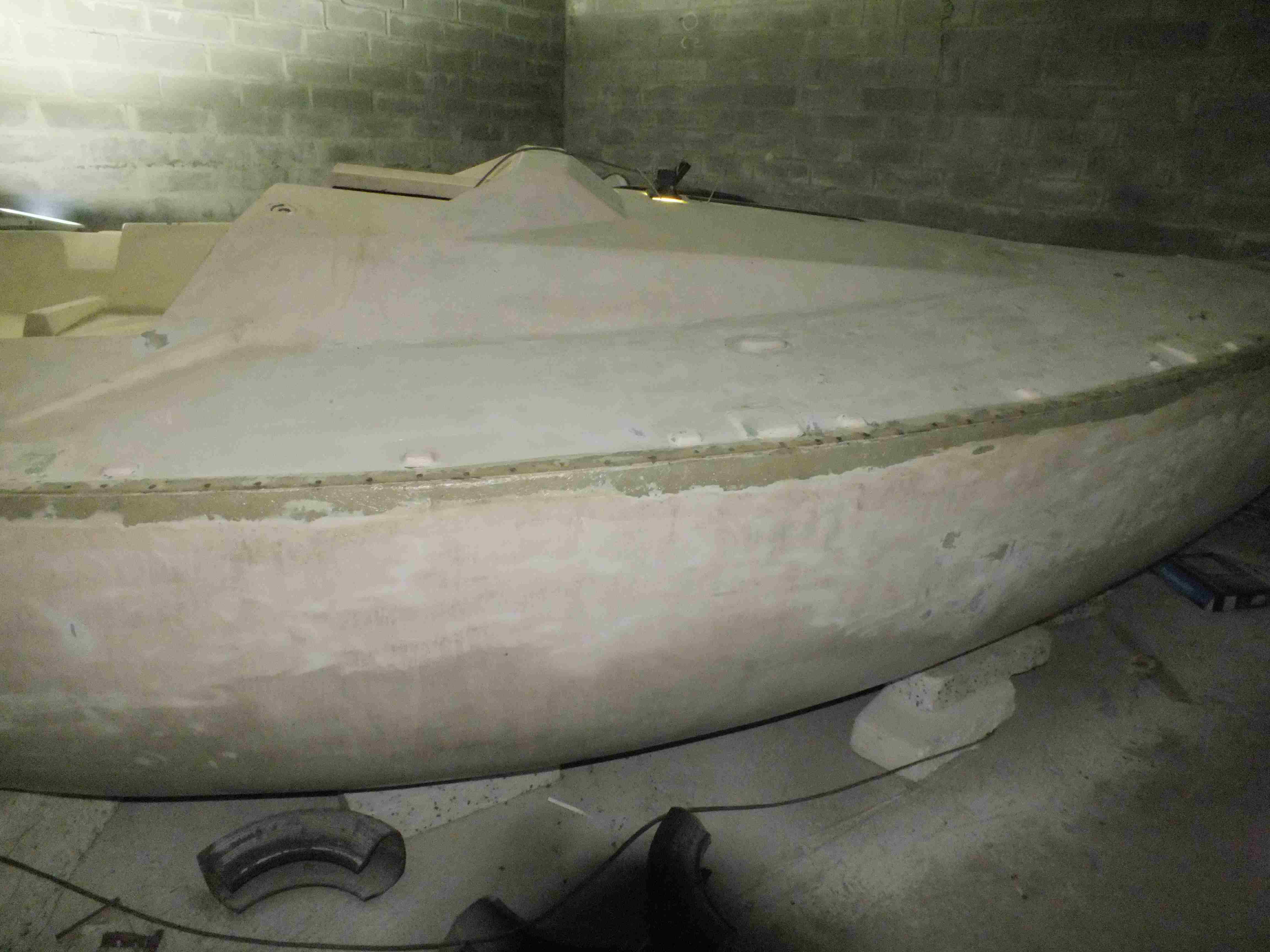

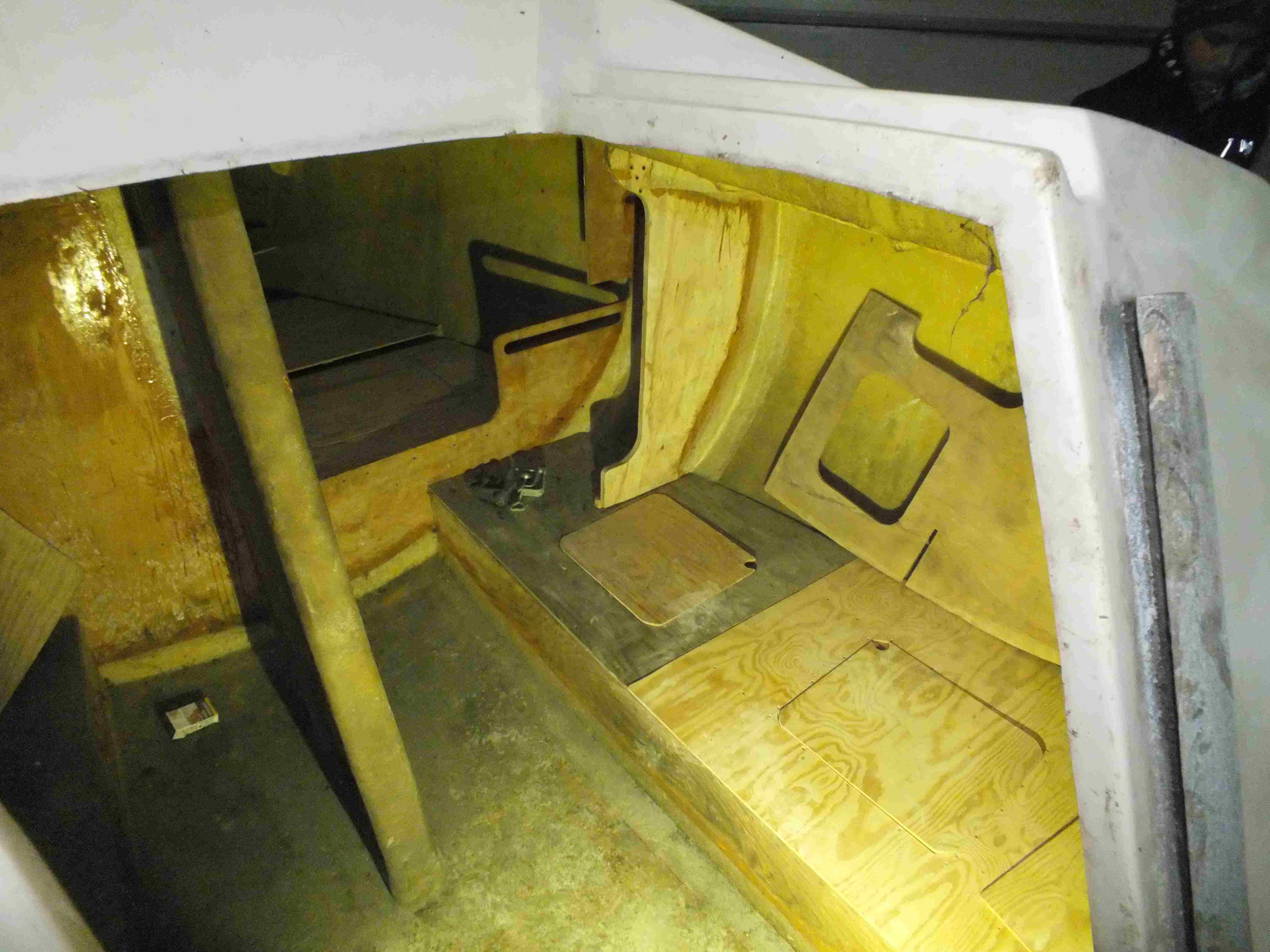

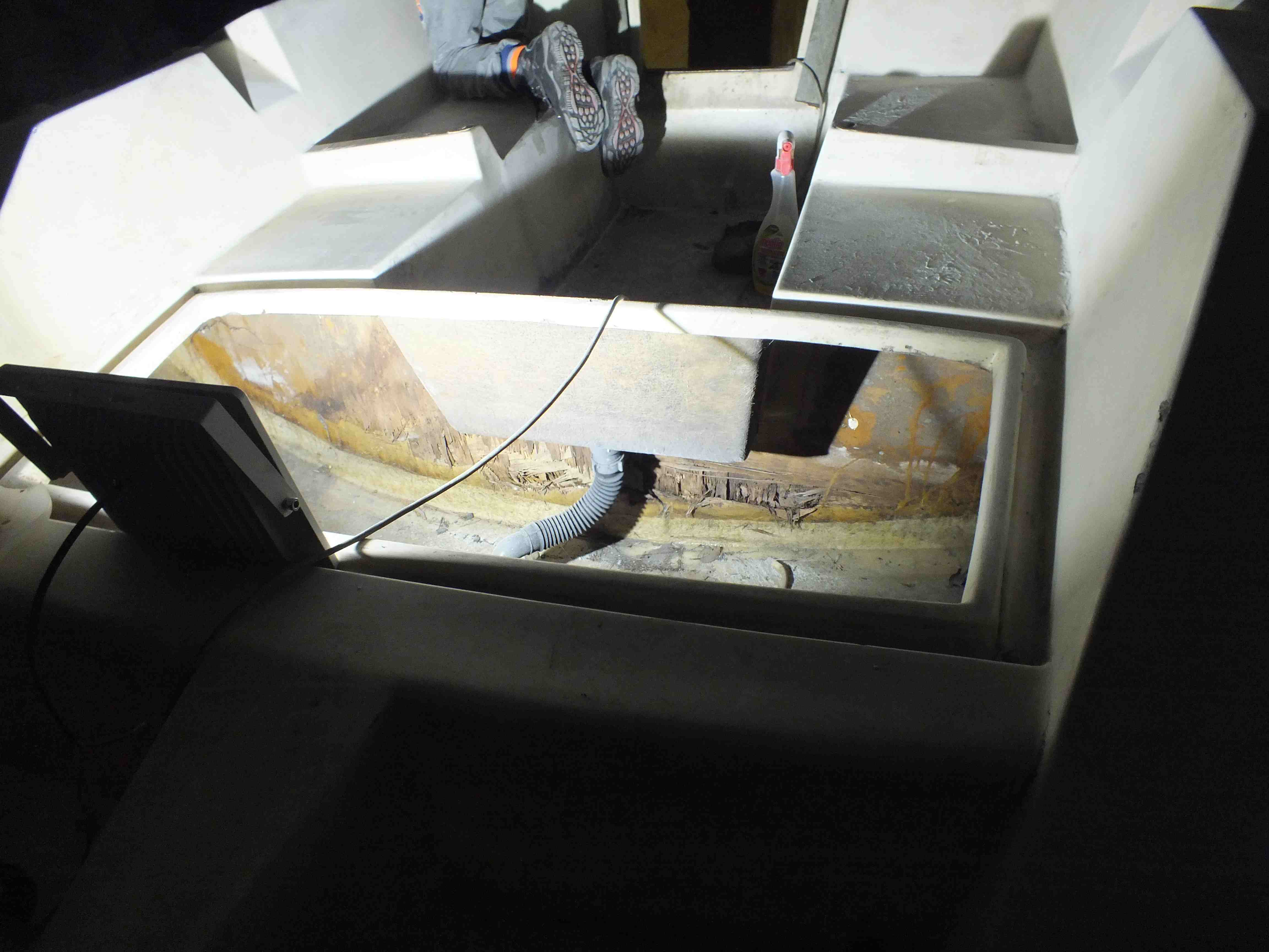

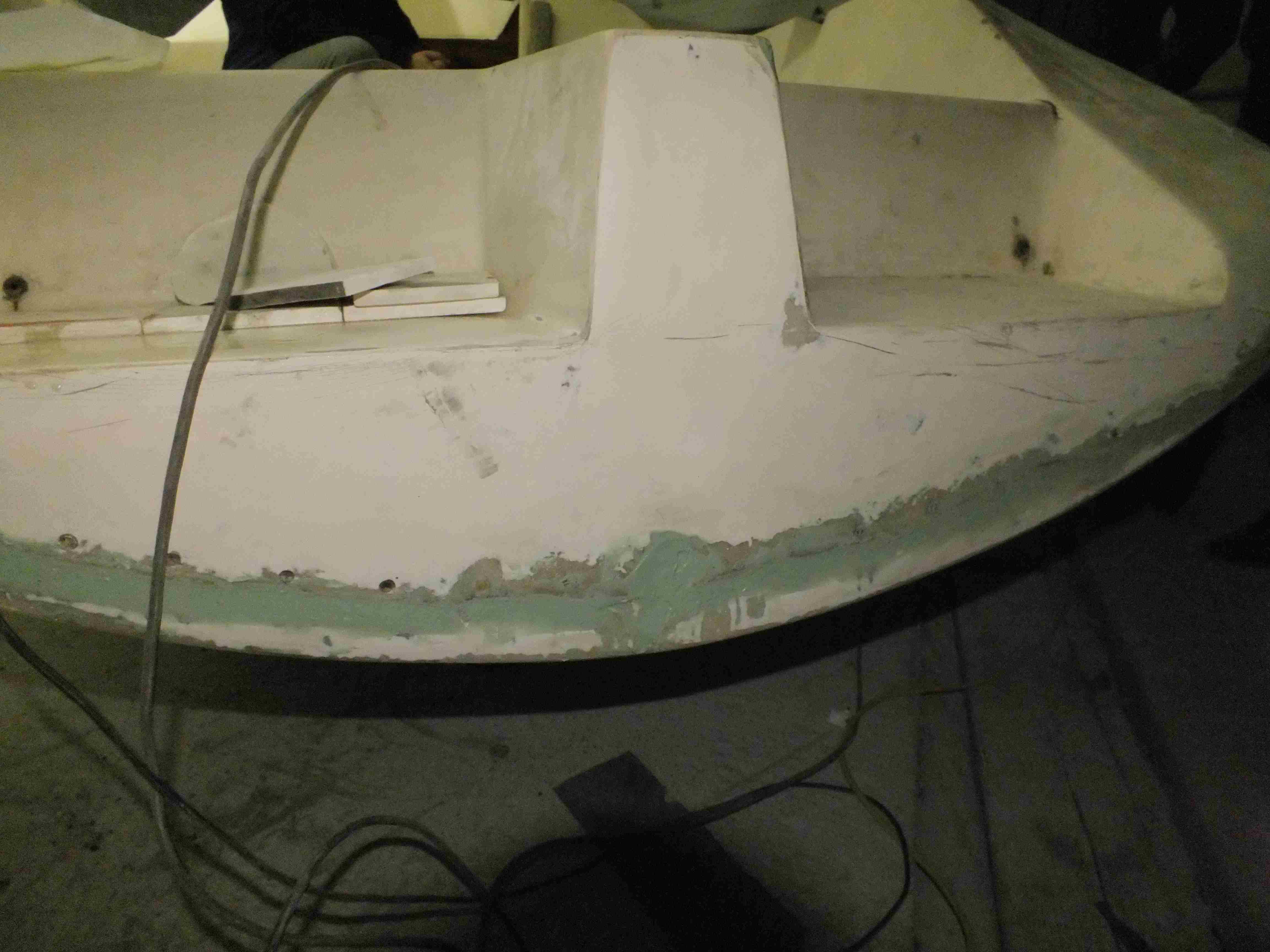

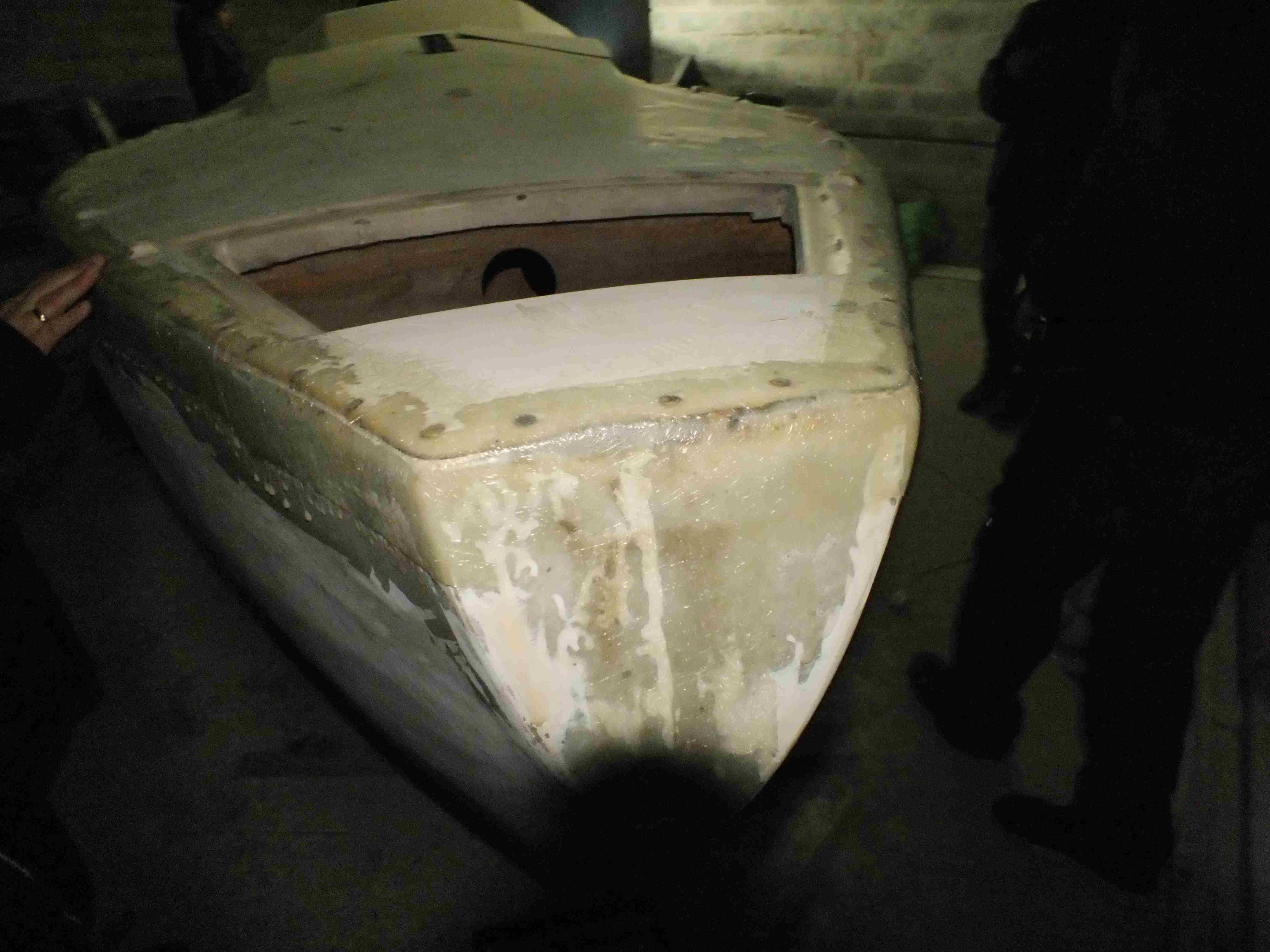

No i zaczeliśmy remont
Etap pierwszy laminowanie połączenia burt z pokładem
Czyli szlifowanie, szlifowanie.....
Trochę szpachli i żywicy
Komentarz: uszkodzona sklejka w bakiście...
do tego też dojdziemy ;)
