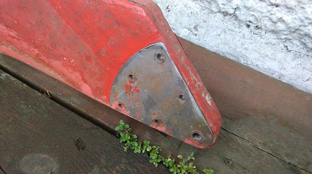

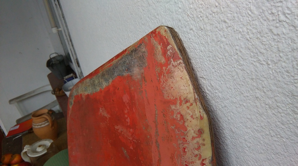

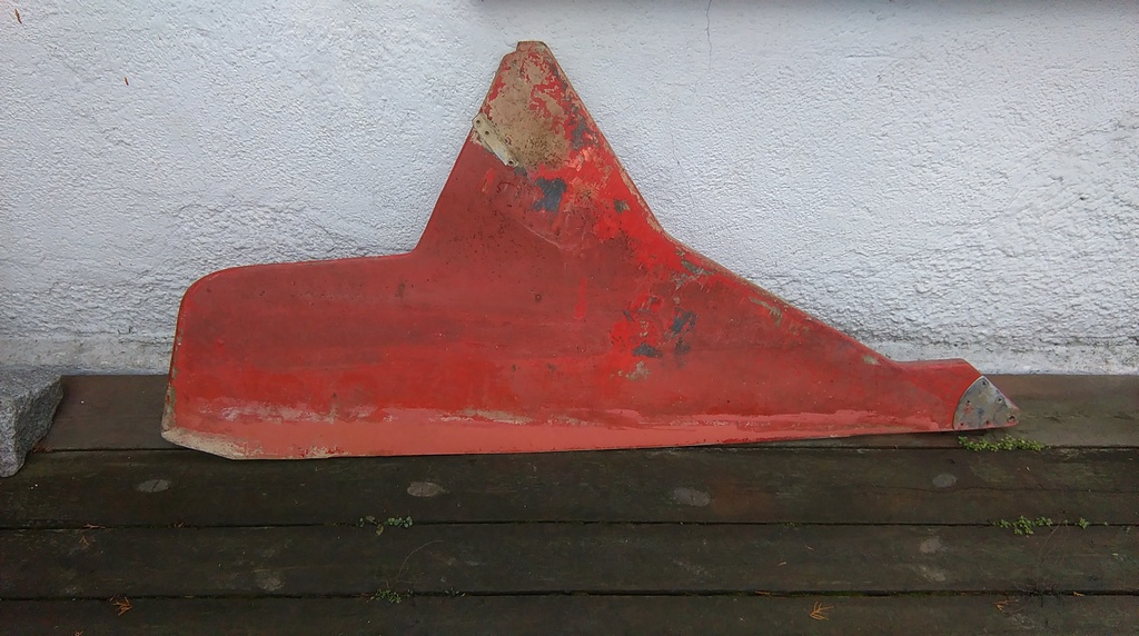

Miecz waży 20 kg, czyli za ciężki nie jest.
IMAG0099'.jpg [ 227.96 KiB | Przeglądane 2080 razy ]
IMAG0098'.jpg [ 268.12 KiB | Przeglądane 2080 razy ]

Co do obłożenia blachą krawędzi miecza, na pewno musi to być kwasówka, prawda? Blachę mocuje się wkrętami, czy jakoś wkleja?
światło i wiatr...
 Tytuł: Re: Foka- miecz
PostNapisane: 8 sty 2018, o 17:27
Posty: 8050
Podziękował : 1877
Otrzymał podziękowań: 2419
Miedź, brąz, mosiądz. Żeby przypomnąć co jest nierdzewne. Te przy tem dostępne są w pasach i łatwiejsze w robocie; miękką miedź można łatwo uklepać do kształtu, jeśli jakiś fikuśny.
Pasek na samej krawędzi trzeba wkrętami i na epoksy można dokleić, gwoździ się w sztorc nie bije. Ale najlepiej obłożyć blachą obustronnie; a w bok sklejki można i gwóźdź i wkręt. Gwoździem najlepiej na wylot i znitować, co było tradycyjną metodą.
