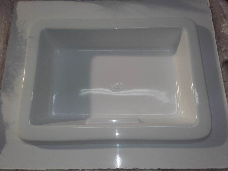

Może zamiast walczyć z łataniem dziur Pójdź inną drogą. Wytnij wszystko i Wstaw całą wnękę z nowymi otworami na zegary. Mogę wysłać taką wnękę z laminatu, wymiar orientacyjny 20x30 cm. Wnęka ma kołnierz ułatwiający montaż i miejsce na drzwiczki z plexy.
Zdjęcie mało czytelne, jutro mogę zrobić lepsze jak Chcesz.

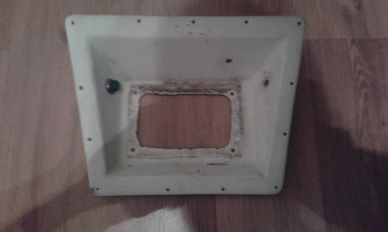

Rozumiem, że ten panel nie ma otworów ? Super. Ja mam do zamontowania cztery okrągłe kontrolki odprężnik i stacyjkę.
Nawet nie wiedziałem, że takie coś można kupić bez silnika do kompletu :D
Otwór montażowy mojego panelu ma kształt trapezu 22 - 26,5 cm ( szerokość) x 20 cm (wysokość) więc po poprawieniu otworu na szerokość Twój będzie pasował. Zakładając, że podane przez Ciebie wymiary dotyczą otworu montażowego.
Mój wygląda tak:
20180216_191742.jpg [ 134.12 KiB | Przeglądane 4299 razy ]
W oryginale był inny silnik i inny panel, po wymianie silnika na Vetusa Holender nie miał oryginalnego panelu więc kombinował.

Wymiar zewnętrzny z ramką 36x26 cm. wymiar powierzchni na zegary 26x16 cm. głębokość 6 cm.
Druga wersja trochę płytsza.

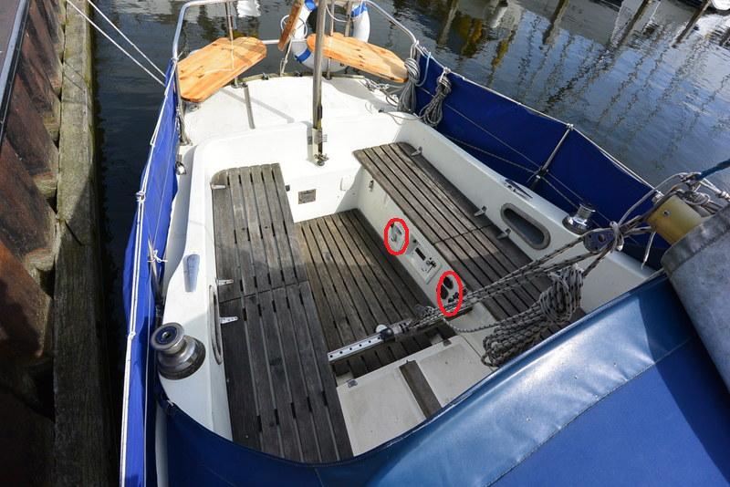

Zostały dwie dziury do zaślepienia:
DSC_1783.JPG [ 88.33 KiB | Przeglądane 4220 razy ]
- po manetce ( w tym miejscu będzie przyłącze portowe),
- po logu, liczniku motogodzin i jakieś wtyczce gdzie będzie zamontowana manetka.
