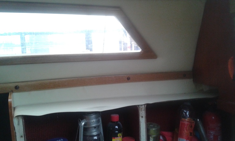

Witam zrób ramkę z drewna od środka t stosuj wkręty

A tu masz opis + foty
http://forum.venuska.pl/viewtopic.php?t ... c&start=15

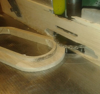

Może i upierdliwy ale efekt jest tego warty popatrz jak ja robiłem ramki owalne, fakt że na boczki tapicerki ale zasada jest taka sama
http://forum.venuska.pl/viewtopic.php?t=386
