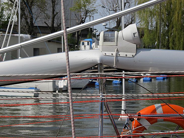

Witam, mam pytanie czy ktoś próbował sam lub u specjalisty podzielić maszt na dwie części? żeby był składany. Chodzi o możliwość transportu złożonego. Długość masztu to 6,80 m profil aluminiowy cos takiego jak na zdjęciu. Jak taka zmiana wpłynie na sztywność masztu i czy nie osłabi tak żeby się nie zgiął. Maszt ułamkowy.

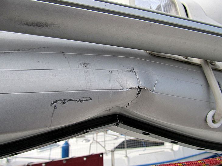

Ja próbowałem:
IMG_5707.JPG [ 132.84 KiB | Przeglądane 2733 razy ]
IMG_5717.JPG [ 79.27 KiB | Przeglądane 2733 razy ]
Ale mi nie wyszło ... :rotfl:
Maszt rękoma Piotra A. złożony został w całość i więcej nie próbowałem...
I szczerze mówiąc pierwszy raz słyszę o takim pomyśle...
Maszt 680 cm to chyba nie kłopot przewieźć ?

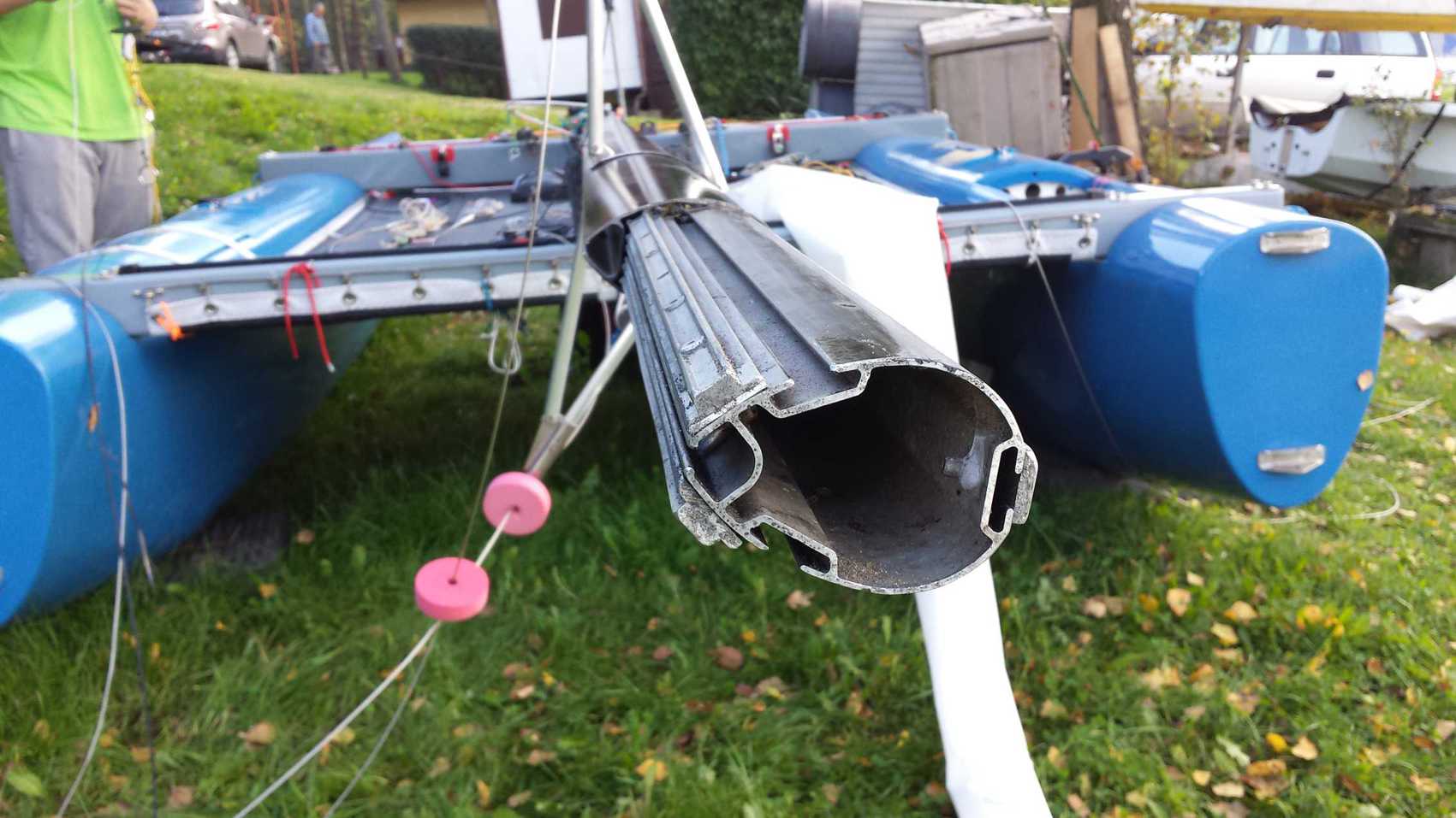

Są maszty dzielone, mam taki w katamaranie. Oryginalnie do nacry 5.2. 8,5m długości
Ma kilka wad, większa sztywność, większa waga i co dla mnie istotne , nie da się uszczelnić. Zaletą jedyną jest to , ze da się poskładać :)
20141005_134727.jpg [ 175.81 KiB | Przeglądane 2647 razy ]
20141005_134718.jpg [ 338.68 KiB | Przeglądane 2647 razy ]
20141005_134643.jpg [ 360.81 KiB | Przeglądane 2647 razy ]
20141005_133309.jpg [ 400.57 KiB | Przeglądane 2647 razy ]
