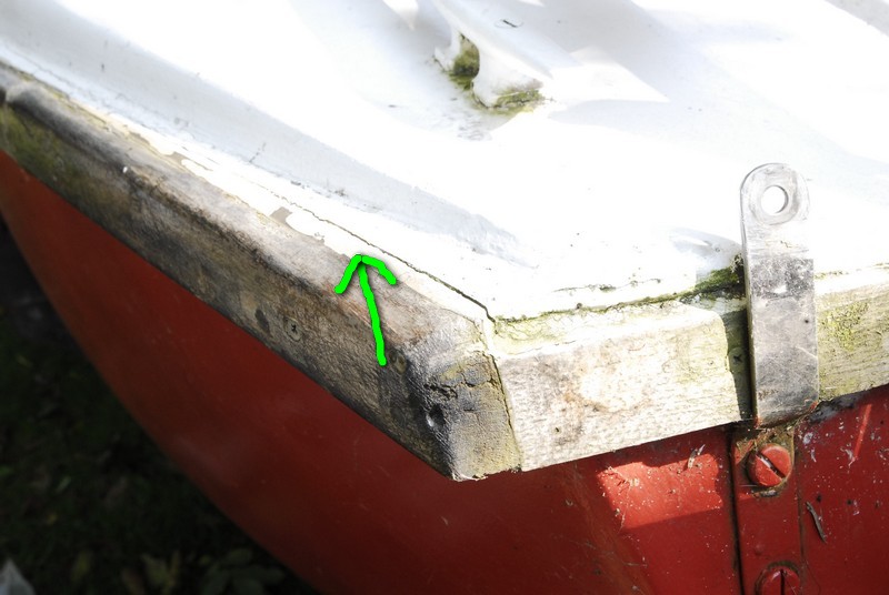

Mam pytanie do znawców: po rekonstrukcji drewnianej odbojnicy (Foka) i przymocowaniu jej do burty, między kołnierzem burty a listwą powstaje szczelina od 0,5 do 1.5 cm na głębokość ok. 1 cm. Listwa mocowana na śruby 5mm. Czy tą szczelinę uzupełnić najpierw szpachlą z włóknem, a później silikonem z góry, czy najpierw dać silikon (Siklaflex), a później do wyrównania szpachlę, czy sam silikon (listwa będzie wklejona na silikon), czy ubytek tylko zaszpachlować : )? Czy może przyciąć tylną listwę, dogiąć bardziej odbojnicę (ale wtedy łódka straci na symetrii : )?
Ze zdjęcia to mi raczej wynika złe spasowanie listwy odbojowej do burty. Może też być że burta w wyniku "" manewrów dziwnych"" straciła swoją płynność. Równie dobrze burta mogła być dostosowana do odbojnicy gumowej. Obejrzeć, opytać. Jeśli musi już być drewniana to najprościej/najładniej/najsolidniej..... to podfrezować listwę
Półtora centymetra kitu :cry: . Brrrrr
A może wystarczyłoby wyrównanie burty w kilku miejscach cieniutką warstewką szpachli o dopiero potem dopasowywanie listwy?????

Odbudowa polega na odświeżeniu i wymianie odcinka ok.120cm, właśnie tego na zdjęciu. Listwa raczej oryginalna, bo nakrętki listwy budowniczy zalaminował : ). Z prawej burta jest w tym miejscu szersza, więc nie wykluczone, że coś się zadziało. Zwłaszcza, że ten kawałek, który wymieniam był najwyraźniej dostawiony. A szpachla z włóknem nie utrzyma się?
No to tym bardziej że kawałek krótki starałbym dopasować odbojnicę do kształtu burty. Zarówno szpachla jak i silikon zdadzą co prawda egzamin, ale czy nie prościej zrobić to po prostu dobrze??
Twoja łodka, zrobisz jak zechcesz
