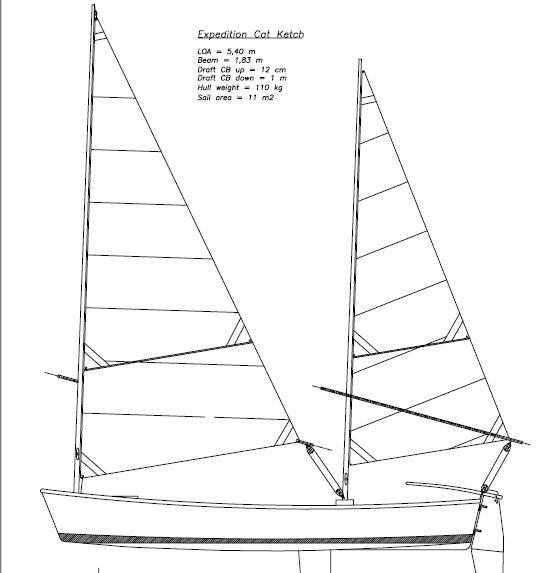

Nie chcę śmiecić pytaniami na innych wątkach i postanowiłem założyc swój.
Rozpoczynam budowę łódki co tutaj oczywiste. Będzie to CK17, łódka podobna do Bay River Skiff (na tym forum widziałem Doppio) ale z inną zabudową wnętrza, bardziej turystyczną.
Wydałem już pierwszy tysiąc na materiały (zgodnie z akronimem BOAT). I juz pierwsza wtopa: kupiłam deski świerkowe 3,5 m aby pociąć je na 3 cm szerokości listwy i skleić bomy. Liczyłem na przynajmniej 2 metrowe odcinki, ale listwy z powodu sęków łamią się co pół metra. Czy ktoś widział ładne listwy świerkowe w okolicach Warszawy?
Pierwsze problemy do rozstrzygnięcia:
maszt drewniany czy aluminiowy? Jak drewniany, to pusty w środku czy pełny, sosna czy świerk, jak aluminiowy, to czym wypełnić aby był mniej zatapialny. Podobno waga obu wychodzi podobnie lub różnica jest nieznaczna (czytałem gdzieś tę opinię ale nie pamiętam gdzie i czy to był maszt podobny do mojego)
No i drugi problem: jak to otaklować. Ten typ ożaglowania jest mało popularny w Polsce a jak zwykle diabeł siedzi w szczegółach.

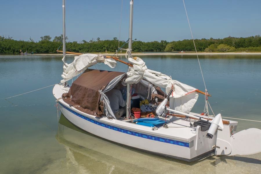

Tu jest Twoja łódź marzeń na wodzie, może za wiele nie widać, ale klimat czuć. Pływa swobodnie, na dwóch żaglach, luzik, dużo miejsca. Trochę mnie przeraza zamknięcie sternika w kwadracie na rufie, z kiepską komunikacją wzdłużną. W razie szybkiego biegu na dziób (i szybkiego powrotu) można się potknąć...
Jaki maszt?
On ma aluminiowe profile, tanie, praktyczne, szybkie do zastosowania. Drewniane wyglądają zacnie, a owszem, jednak czasy są szybkie i może taki skrót czasowy coś dać.
Typ ożaglowania?
Dwa maszty obniżają środek ożaglowania, czyli mniej się łódź przechyla na silnym wietrze. Łatwiej się steruje dwoma żaglami, w razie awarii steru, na dwóch żaglach łatwiej jest wrócić do brzegu. Ale to się rzadko zdarza.
Jeden maszt, to mniej kłopotu. Podczas wykonania, taklowania i żeglugi. Też dwa żagle, ale jeden na sztagu dziobowym. Wtedy potrzeba jeszcze dwóch linek stalowych (want) do zrównoważenia naprężeń masztu. Ale to drobiazg. Inna zaleta jednego masztu, to możliwość wyboru pomiędzy slupem, a gaflem, który sprytnie ożaglowany w dwa sztaksle (jeden na bukszprycie) tworzy ze zwykłej żaglówki - szacowny kuterek. A to już jest nie byle co.

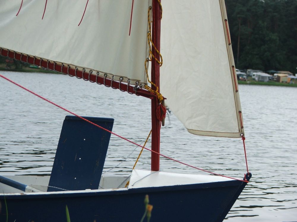

Skoro Rys tak o tych pradziadach, to zdradzę Ci jedną moją słodką tajemnicę ;)
Tylko w żadnym wypadku nie odbieraj tego jako wypowiedź eksperta w sprawach łódkowych. - Są lepsi ode mnie i jest ich tutaj bardzo wielu.
Na fotce masz maszcik mojej łódeczki. Wiesz z czego jest wykonany ?
Z jodłowej tyczki. Tajemnice jednak w tym, że ta tyczka jest starsza ode mnie...
Tzn została ścięta zanim ja się narodziłem.
W żaglowozie/bojerze mam taki sam maszcik. Z podobnej - starszej ode mnie - jodłowej tyczki.
W zeszły wtorek małą łódeczkę udało mi się dwukrotnie wywrócić ( ładnie wiało )...
Przy czym za pierwszym razem z racji moich nikłych żeglarskich umiejętności.
Za drugim razem - celowo - bo mi się to spodobało :lol:
Maszcik nawet nie odczuł tego, że wygiął się przy tym w łuk o kącie granicznym 90 stopni :)
A, jak widzisz - jest nawet popękany ( pęknięcia pojawiły się przed laty )
Sedno w tym, że taki maszcik się po prostu nie złamie - nie ma takiej możliwości :D
Ale...
Jeśli zechcesz sklejać maszt z drewna jodłowego to będzie arcy porażka.
Tutaj trzeba w odpowiednim momencie drzewo ściąć i odpowiednio suszyć...
Te tyczki, jak się domyślasz, mam po dziadku w spadku :D
To nie jest do końca tak, że drewno jodłowe do niczego. Tutaj sporo różnych rzeczy odgrywa rolę :D

Super projekt. Co prawda na pierwszy rzut oka przypominał mi Core Sound 17. bardzo bardzo podobny kształt kadłuba i taki sam , niemal identyczny jeśli chodzi o ożaglowanie.
http://bandbyachtdesigns.com/core-sound-17/
Pływa wspaniale, jest mnóstwo filmów o budowie, kilka lat temu poważnie oglądałem plany tej łódki. Jedyne co mnie martwi w tym ożaglowaniu, to "co zrobić z żaglami na postoju". Nie ma dobrego pomysłu na porządne sklarowanie żagli....
Powodzenia i będę śledził budowę.
Andrzej

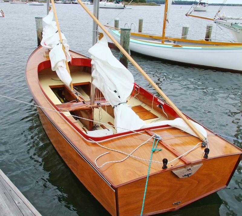

Ryś napisał(a):
Sie zrzuca i marluje do bomu; przyznam że nie rozumiem w czem problem... :roll:
Jakiego bomu ?
Poza tym ten bom nie ma możliwości być podwieszonym. Bo nie ma na czym.
Stosuje się też owijanie dookoła masztu, ale to jest upierdliwa robota.

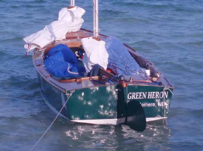

Ryś napisał(a):
Robert jest tu na bieżąco i doświadczon, i skomentuje jeźlim głupoty gadał, mam nadzieję :)
Generalnie potwierdzam. Niektórzy (na CS, czy BRS) wrecz zdejmują bomy i żagle nawijają dookoła masztu i ... już.
Widać żagle nawinięte na maszty np. na tej fotce BRS - bezan przestawiony w pozycji przedniej, tam można go ustawić zamiast refowania i płynąć ze zwinietym wokół masztu grotem i bezanem pracującym jako ket.
Bardziej jest chyba podobny do Bay River Skiff z tej samej stajni. Długo się wahałem pomiedzy CS17 a CK17. Zdecydowałem się na CK17 z powodu bardziej turystycznego wnętrza i skrajnego uproszczenia budowy. Choć jak widzę głównie to sobie konstruktor uprościł dokumentację.
CS17 podobno lepiej żegluje, więc zastanawiałem się czy nie połączyć jednego z drugim, ale wymagłoby to udziału fachowca. Poza tym mogłoby naruszać prawa autorskie i wymagać dokupienia drugich planów, a efekt mógłby byc odwrotny od zamierzonego.
