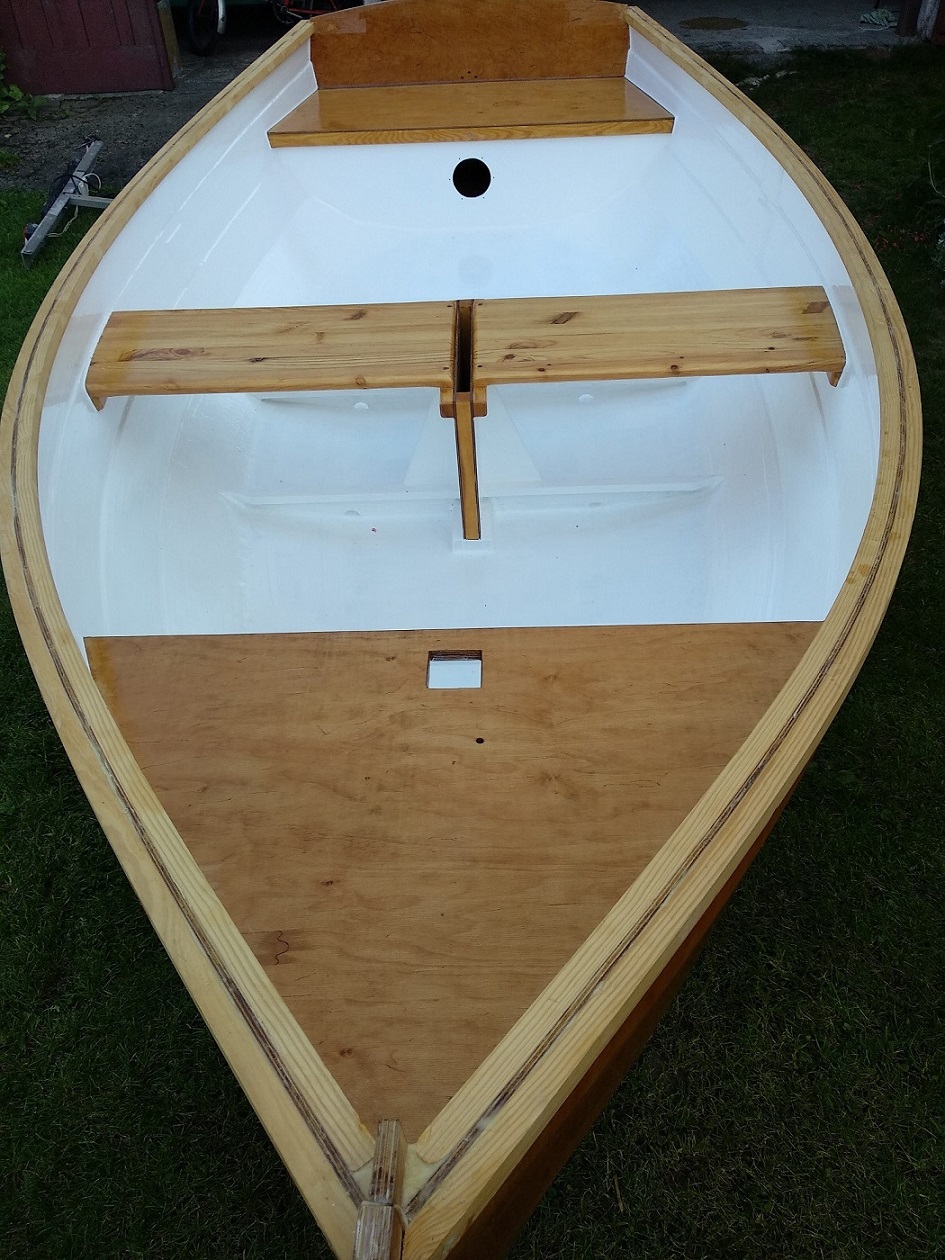

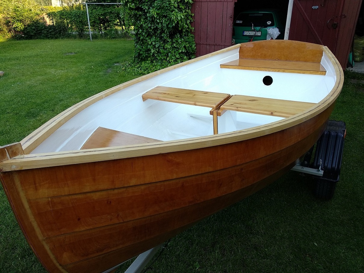

Łódka znowu obrócona. Wnętrze pomalowane trzykrotnie białym poliuretanem. Elementy bezbarwne pomalowane raz lakierem poliuretanowym. Kolejne warstwy po wklejeniu ostatnich elementów drewnianych. Do zamontowania zostały kolana rufowe i dziobowe oraz nakładki na listwy odbojowe z drewna dębowego.

 Tytuł: Re: Salmo 11-s
PostNapisane: 22 maja 2018, o 19:57
Posty: 17634
Podziękował : 4515
Otrzymał podziękowań: 4272
:green: :respekt: Pięknie! Staranna robota i efekt miły dla oka!

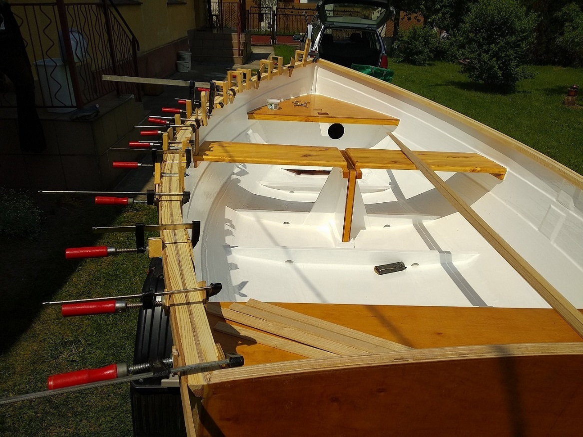

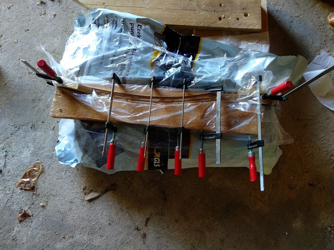

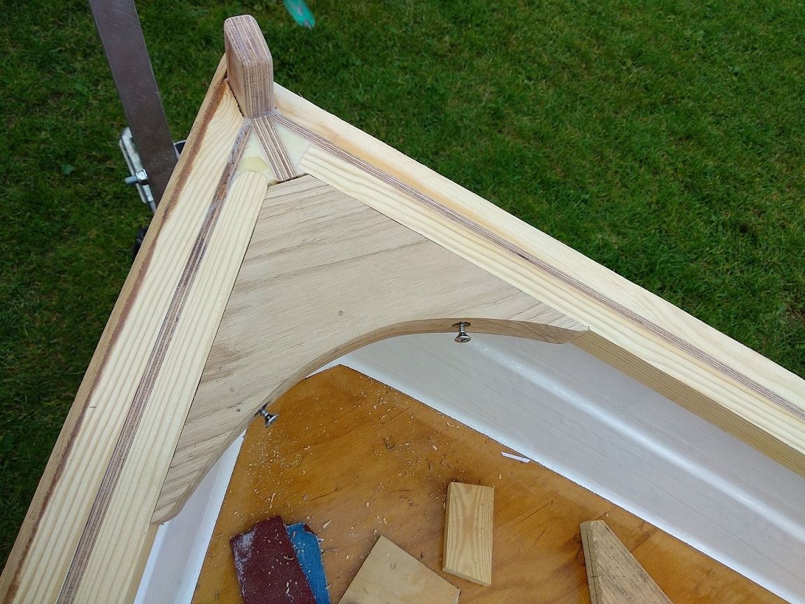

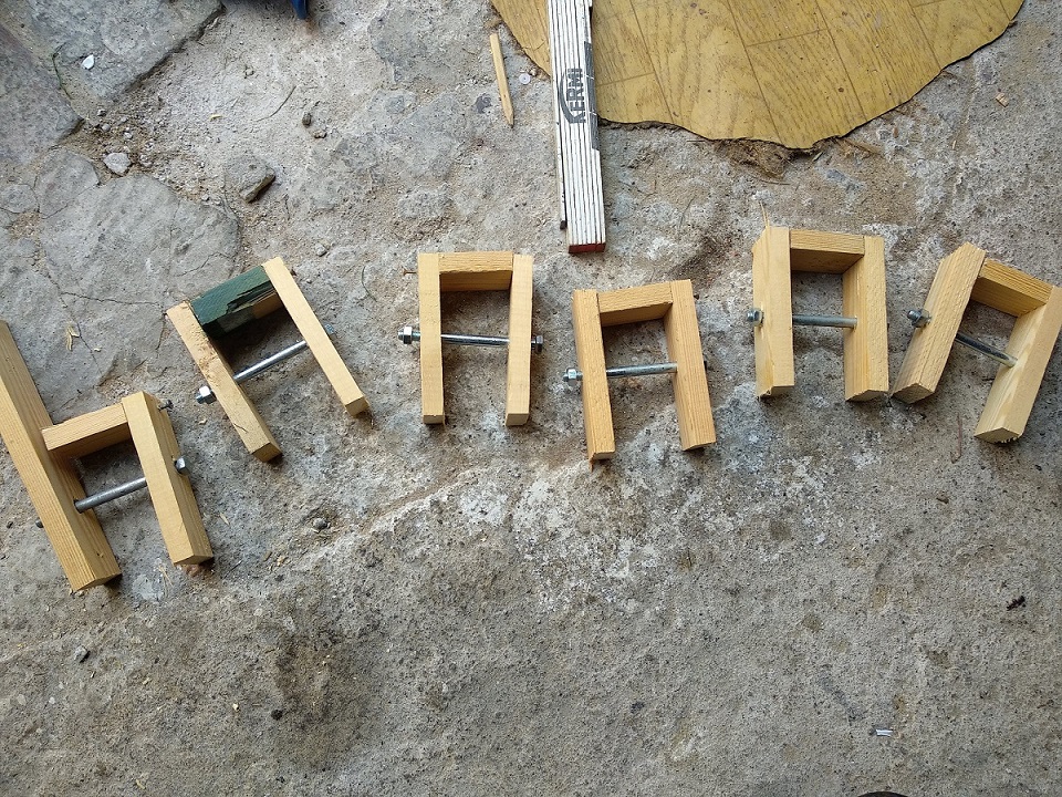

Odebrałem brakującą część drewna i od razu wziąłem się do roboty. Wykonałem szablon do sklejenia rumpla. Rumpel klejony z pięciu pasków dębowych po 5mm.
Przykleiłem nakładkę na listwę odbojową na lewej burcie. Z powodu braku wystarczającej ilości ścisków, druga listwa odbojowa musi zaczekać. Dorobiłem kilka ścisków z listewek i śrub. Do przyklejenia cienkich listewek wystarczyły. Nakładki na listwy odbojowe mają 5mm grubości.
W międzyczasie wyciąłem i dopasowałem kolano dziobowe.
Komentarz: Kolano dziobowe wstępnie dopasowane

Komentarz: Klejenie nakładki dębowej na listwę odbojową
IMG_20180526_131144.jpg [ 378.4 KiB | Przeglądane 4841 razy ]
Komentarz: Ściski stolarskie domowej roboty
IMG_20180526_115315.jpg [ 448.01 KiB | Przeglądane 4841 razy ]
Komentarz: Klejenie rumpla na szablonie
IMG_20180527_153447.jpg [ 382.75 KiB | Przeglądane 4841 razy ]

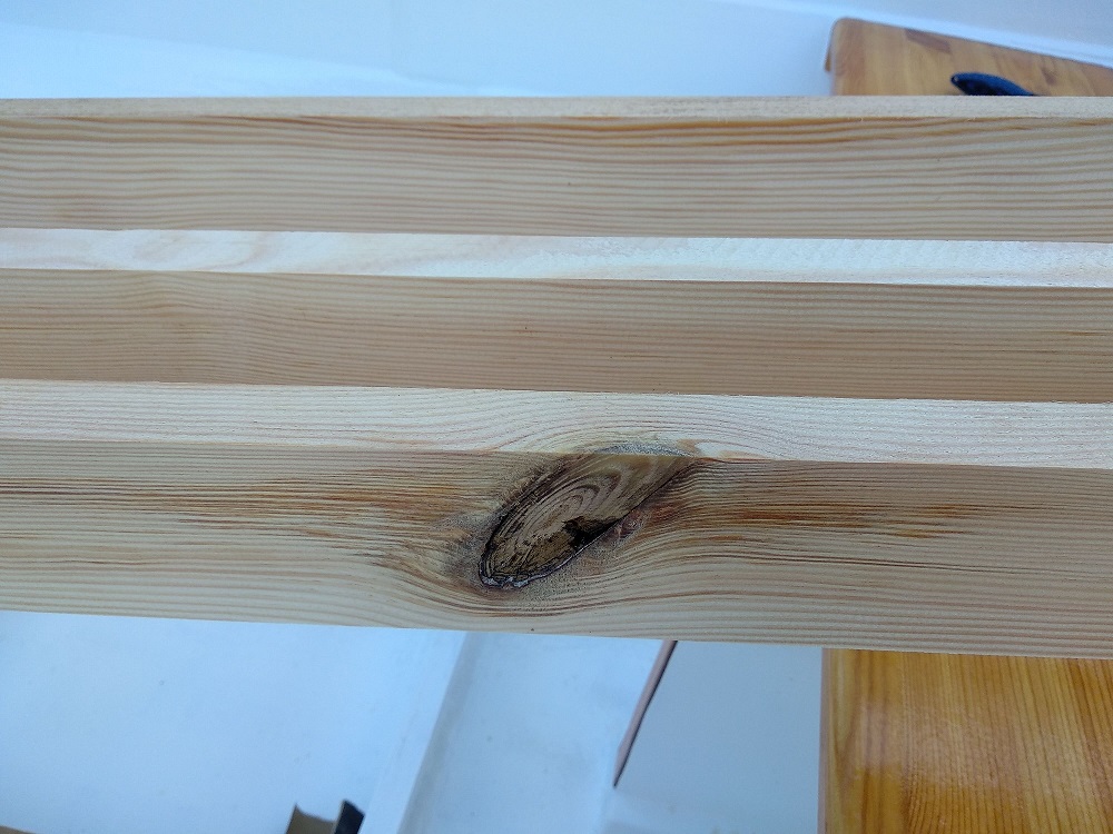

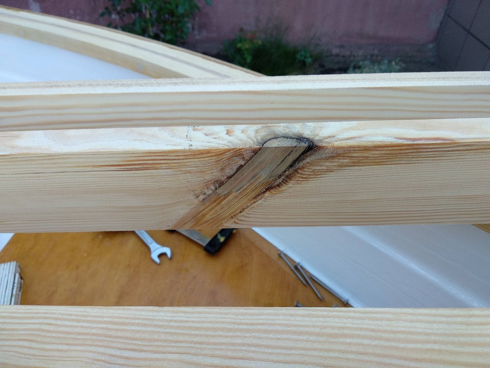

Odebrałem dzisiaj deski na maszt. Trzy deski po 24mm każda. Deski miały być bezsęczne, jednak zakład stolarski się nie popisał i dostałem dwie deski z trzech z sękiem (foto w załączniku).
Pytanie, czy takie sęki powinienem wyciąć? Sęki występują około 1m od końca desek. Długość desek 380cm, szerokość 7cm.

Wyciąć sęki. Zukosować listwy minimum 6/1, a niektórzy powiedzą, że 10/1, skleić i po sprawie.
