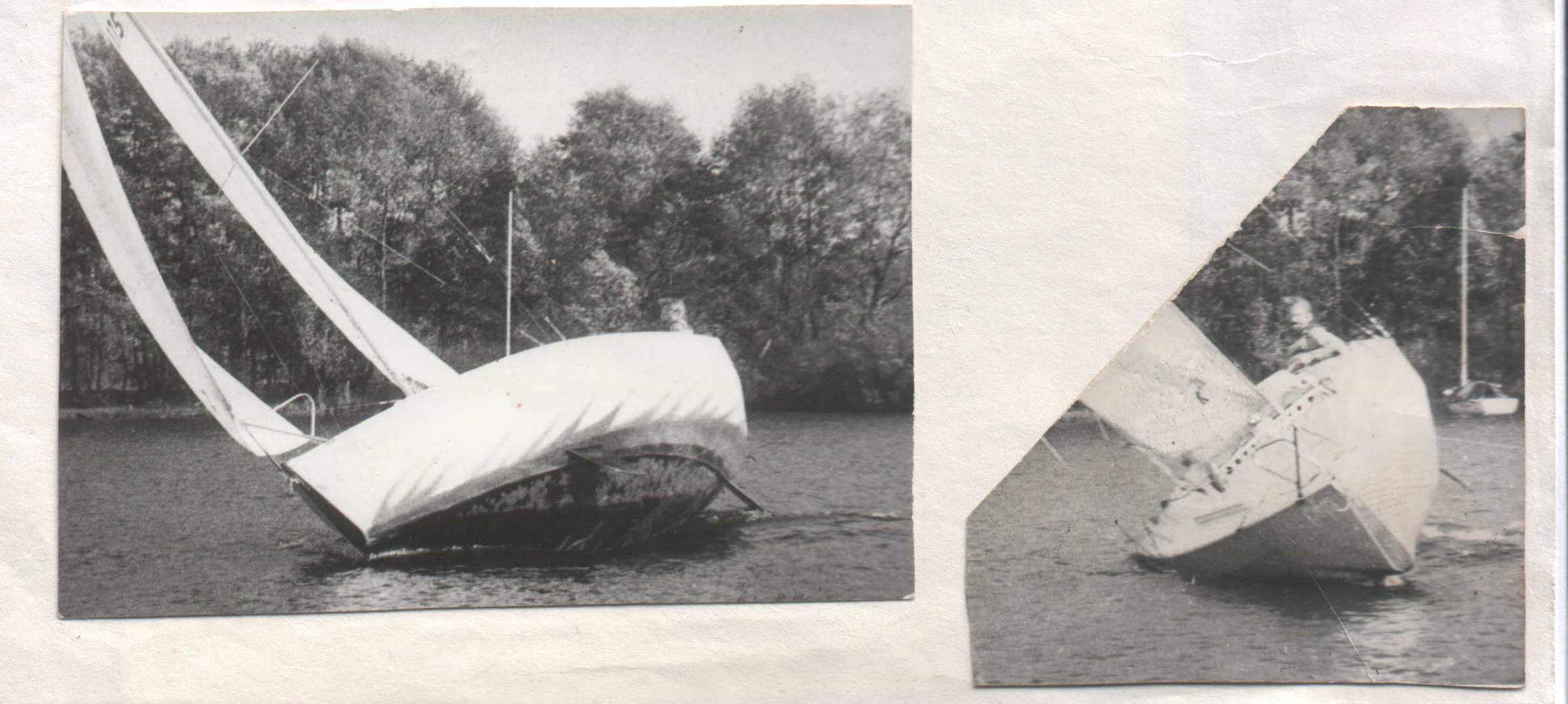

Popatrzcie na rysunek:
viewtopic.php?f=22&t=22752&start=60#p386006
i na to jak są usytuowane miecze:
PIP przechyły.jpg [ 157.52 KiB | Przeglądane 5654 razy ]
Widać je tu w położeniu "obojętnym" czyli tak jak się je ustawia a w zasadzie same się ustawiają pod wpływem równowagi wyporność/ciężar.
Tak pływałem (w pojedynkę) próbując pokazać dno do fotek i tak da się pływać "na lenia".
Miecze wtedy wystają po ~15 cm poniżej dna kadłuba.

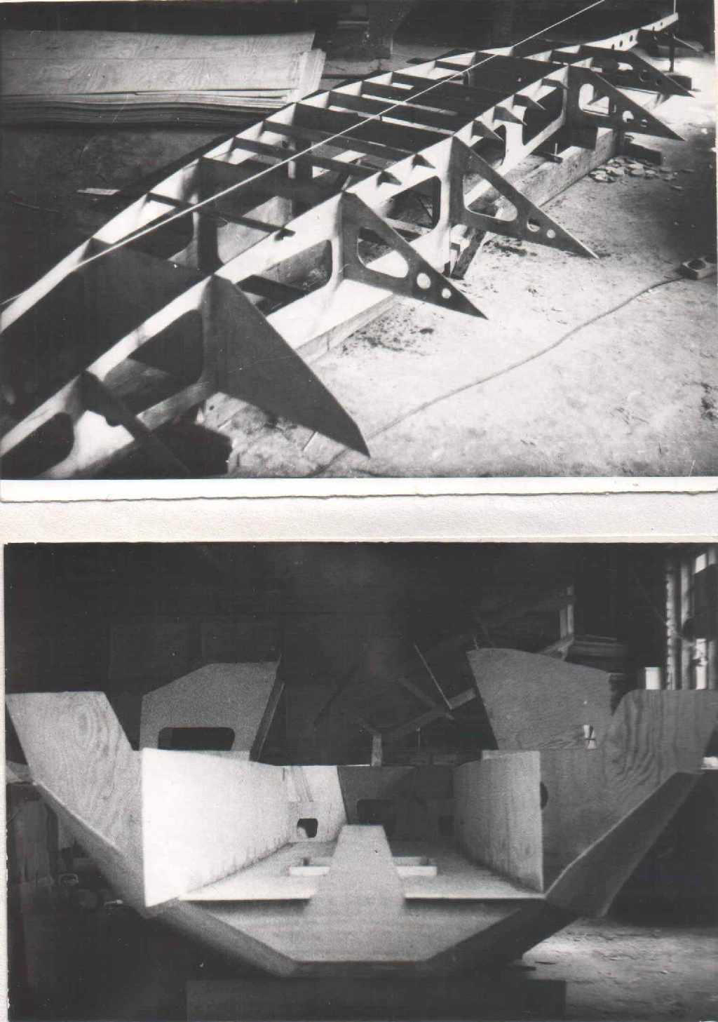

Z resztą w planach PIP'a główną uwagę powinno się zwracać na dokładność stelażu montażowego, a płaty poszycia "same" się na tym stelażu układają.
helling poszywanie.jpg [ 90.22 KiB | Przeglądane 5321 razy ]
Problem by za istniał, gdyby taki ktoś sprzedawał plany (wraz z CNC'tami) bez mojej wiedzy i zgody.
