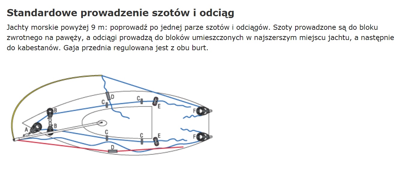

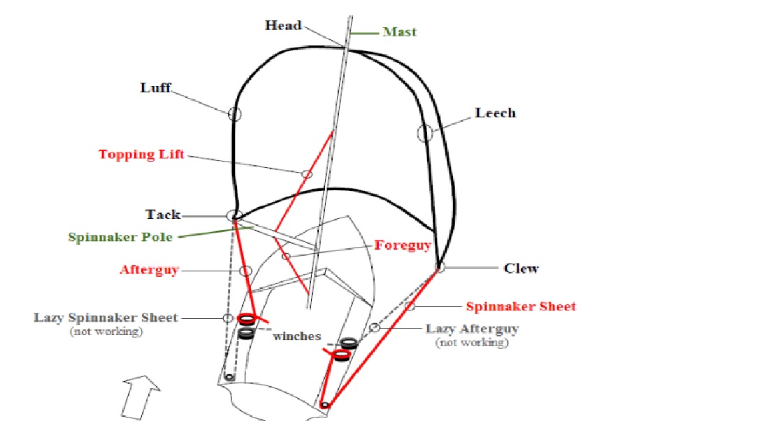

Będę wdzięczny za sprawdzone propozycję poprowadzenia olinowania do spinakera. W sieci jest ich kilka ale ciekawy jestem co sprawdza się na jachcie wielkości Sportiny.

Ja bym sobie maksymalnie uproscila zycie, czyli:
up/down haulers do spinbomu,
pojedyncze brasy z barberhaulerami ( z rings nonfriction), i bloczki przelotowe po dwa na kazdej burcie srodek/rufa; z powrotnymi kabestanami. Czyli w praktyce to ten pierwszy zalaczony przez Ciebie rysunek.
Ale jestem ciekawa opinii kolegow, bo jednak na Sportinie sie kompletnie nie znam :(
Pozdrawiam, Anna

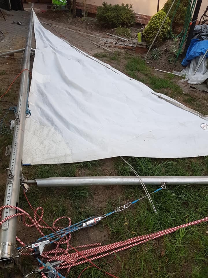

Cześc,
W części dolnej masztu zainstalowałem szynę z wózkiem do regulacji wysokości spinaker bomu. Nie wiem czy się przyda ale takie rozwiązania polecali ci co mają z tym do czynienia na codzień. Poskłądałem wanty i przymierzyłem Fok. Sprawdziłem rozmieszczenie okuć. Okazało się że okucie sztagu umieszczone jest 10 cm wyżej niż w planach. W związku ztym musiałem przesunąć okucie spinakera również 10 cm wyżej.
Mam nadzieje, że nie wpłynie to istotnie na pracę spinakera.?
Rozpocząłem mocowanie bloczków do fału spinakera oraz do czegoś co przypomina prezerwatywę naciąganą na spinaker ( nie wiem jak to się nazywa).
Cezary
