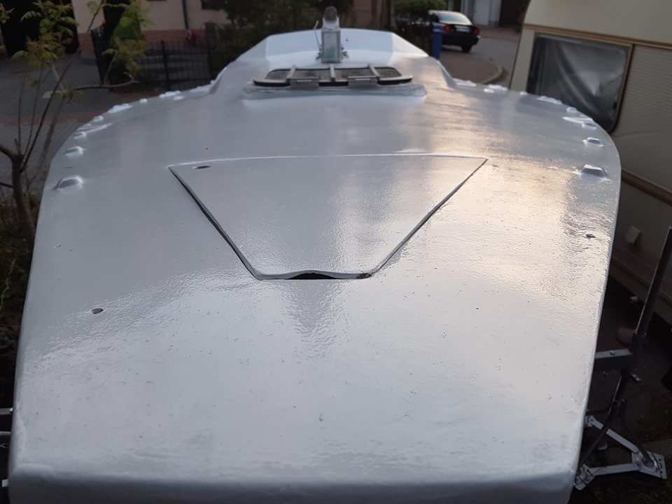

Pokład zyskał pierwszą warstwę poliuretanu " Sea Line". Wygląda w tej chwili jak lodowisko.
Trzeba będzie przykleić coś przeciwślizgowego.
Szukałem takich mat na Aliexpress. Można w całkiem przyzwoitej cenie zamówić to co w sklepach jachtowych sprzedają dziesięć razy drożej ale muszę poczekać na przesyłkę ponad 2 miesiące. Robiłem próby poślizgowe z matą do Yoga, producent deklaruje, że jest anty poślizgowa co w praktyce potwierdziłem. Nie mozna się pośliznąć nawet po wylaniu kubła wody. Kosztuje jakieś śmieszne pieniądze, można wymieniać choćby co miesiąc jeśli się uszkodzi.
Czy może ktoś ma doświadczenia z tego typu wyklejkami jakie rozwiązania polecacie i dlaczego?

W tamtym sezonie zrobiłem sobie wycieczkę po marinie i patrzyłem na różne rozwiązania antypoślizgowe. Maty mają tendencję do odklejania się, głównie na krawędziach, co wygląda słabo. Owszem, można co miesiąc naklejać nową, ale trzeba najpierw zerwać starą, która w niektórych miejscach może trzymać lepiej niż się wydaje.
Mnie maty nie przekonały, będę robił antypoślizgi z proszku Sea-Line.

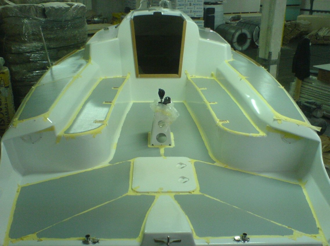

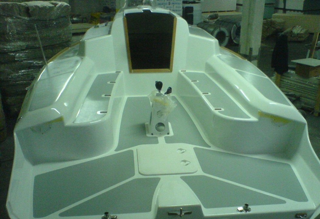

Deckantyslip i gotowe. Trasowanie z oklejaniem 5 godzin, malowanie 1 godz. schło 1 godz., 9 sezonów i jest ok.
Po.JPG [ 120.44 KiB | Przeglądane 4309 razy ]
Przed.JPG [ 138.71 KiB | Przeglądane 4309 razy ]
Za ten post autor cors otrzymał podziękowania - 3: cjedra, M@rek, Vlad

cjedra napisał(a):
... jeszcze jedną warstwę. Tym razem odpuszczę sobie zabezpieczenie plandeką.
Plandeka sama z siebie nie jest zła, tylko musi być pod nią przepływ powietrza.
Zanim jeszcze weźmiesz się za malowanie, spróbuj lekko przepolerować matową powierzchnię.
Darek ;)

Czy taką farbę można położyć na oryginalne antyposlizgi z formy?
PostNapisane: 13 maja 2019, o 20:49
Posty: 1445
Podziękował : 544
Otrzymał podziękowań: 655
Teoretycznie tak. Problem będzie ze zmatowieniem lub przeciwślizgu w żelkocie. Jak masz "głębokie" romby lib inny wzór to jedynie szczotka druciana. Potem podkład epoksydowy i na to antypoślizg.
PostNapisane: 13 maja 2019, o 20:56
Czy musi być podkład epoxydowy?
PostNapisane: 13 maja 2019, o 21:32
Posty: 1445
Podziękował : 544
Tak, obowiązkowo.
PostNapisane: 13 maja 2019, o 21:50
Dołączył(a): 27 sie 2018, o 17:57
Posty: 223
Podziękował : 66
Otrzymał podziękowań: 60
Zrobić możesz wszystko ;) ale nie doczyścisz "piramidek" przy podstawach i farba będzie systematycznie odpadać w zagłębieniach, na szczytach piramidek będzie za to ścierana przez użycie {farba to nie żelkot} i w końcu zostaniesz z fatalnie wyglądającą, łapiącą każdy brud powierznią.
Jedyna rozsądna rada to zedrzeć oryginalne antypoślizgi i zrobić nowe - ale jeśli nie musisz, to raczej tego nie rób, więcej czasu poświęciłem na zdzieranie antypoślizgów niż na całą resztę kadłuba i pokładu :(

PostNapisane: 19 maja 2019, o 17:14
Dołączył(a): 1 paź 2018, o 08:32
Posty: 138
Lokalizacja: GB
Podziękował : 129
Otrzymał podziękowań: 16
Piąta warstwa pouliretanu zawitała na pokładzie. Teraz należy odczekać 10 dni i mozna rozpocząć kolejne dziłąnia.
