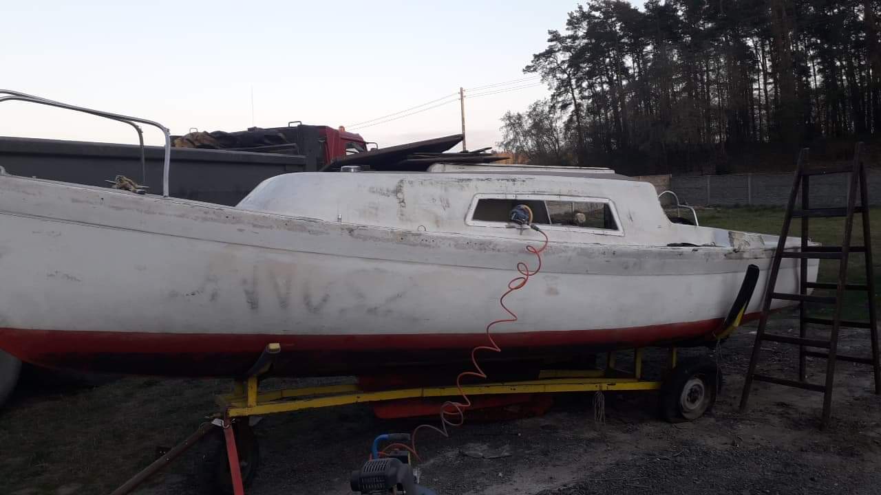

Witam wszytkich. Od nie dawna jestem w posiadaniu Neszka 20. Kupiłem totalny kurnik dla kur z chęcią uratowania tej łodzi. Remont dotyczy wszystkiego zewnątrz jak i wewnątrz. Na chwilę obecną oczyscilem jachcik z wszystkiego. Mam golasa przygotowanego do malowania. Mam parę pytań odnośnie wykoczenia dodam że nie mam zbyt dużych środków.
- Czy ma ktos suw klapę
- Z czego zrobic odbojnik żeby Łódź nie dotykla skorupą o pomost.
-Czym od środka zabezbieczyc dno łodzi od ewetualnych wycieków pęknięć.
-Może ktoś ma wymiary materacy wewnętrzny, bo muszę kupić i obszyc nowe.
Napewno pytan będzie dużo więcej Ale na chwilę obecną nie przypominam sobie . Chciał bym gdzieś dodać foto Neszka i chwalić się postepami pracy przy nim. Dzięki wszytkim pozdrawiam Paweł

Taki to okaz
Komentarz: Taki to okaz
received_635661420207744.jpeg [ 70.52 KiB | Przeglądane 3940 razy ]
PostNapisane: 7 cze 2019, o 20:32
Posty: 9241
Podziękował : 1822
Otrzymał podziękowań: 2213
Byczy.
Aż wciąga, by go remontować. :D
