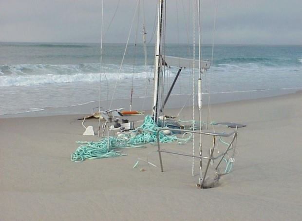

Wracając do tematu:
waserwaga i laser (czytaj: łoterłoga i lejzer) nic nie pomogą , jeśli geodeta nie wypoziomuje okrętu. Bywają też (czasem) problemy z geometrią kadłubów.
Dlatego ja preferuję linie wodne płynne jeśli już nie "pływające":
PICT0011m.jpg [ 95.57 KiB | Przeglądane 4896 razy ]

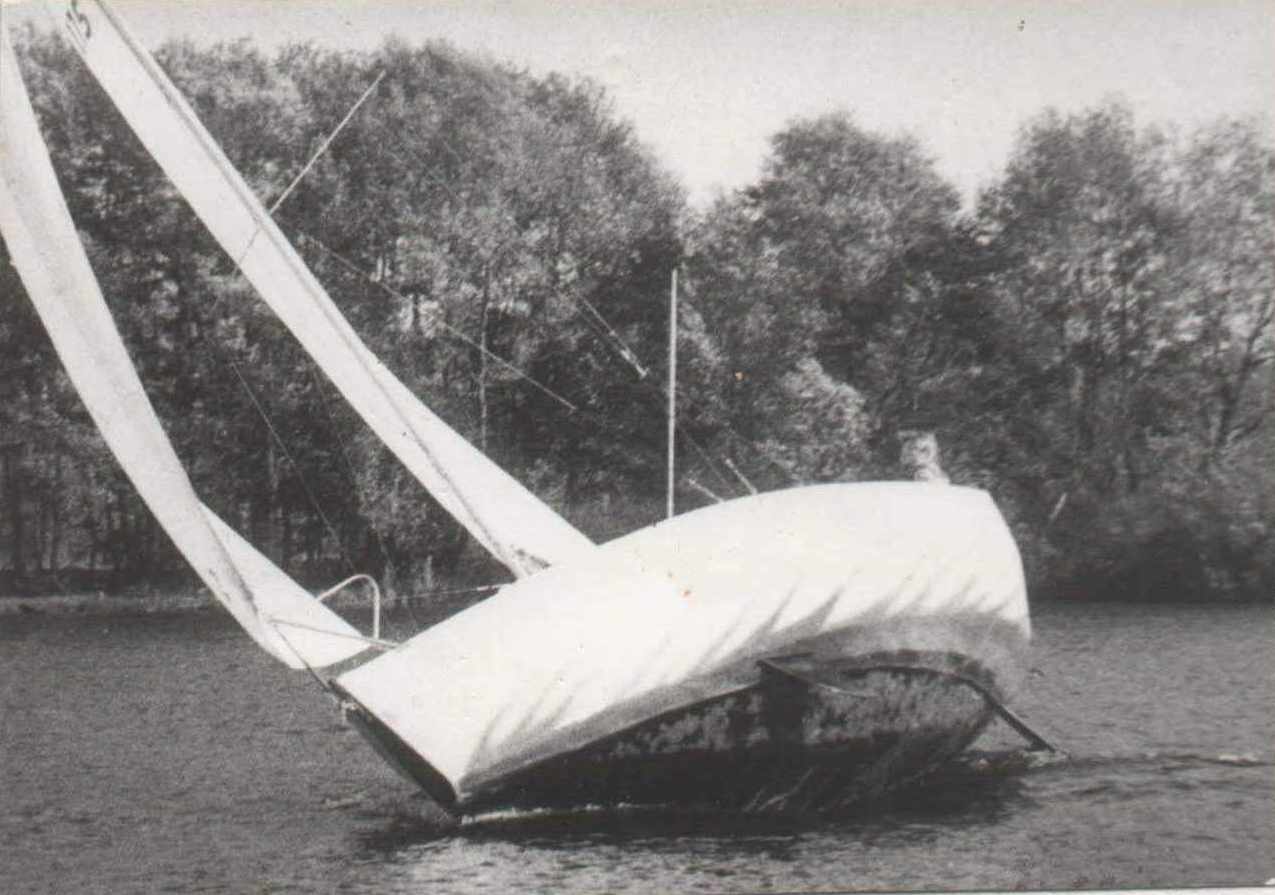

A najlepiej te stworzone przez samą naturę. (Po sezonie lub dwóch)
linia wodna ponad.jpg [ 27.55 KiB | Przeglądane 4896 razy ]
