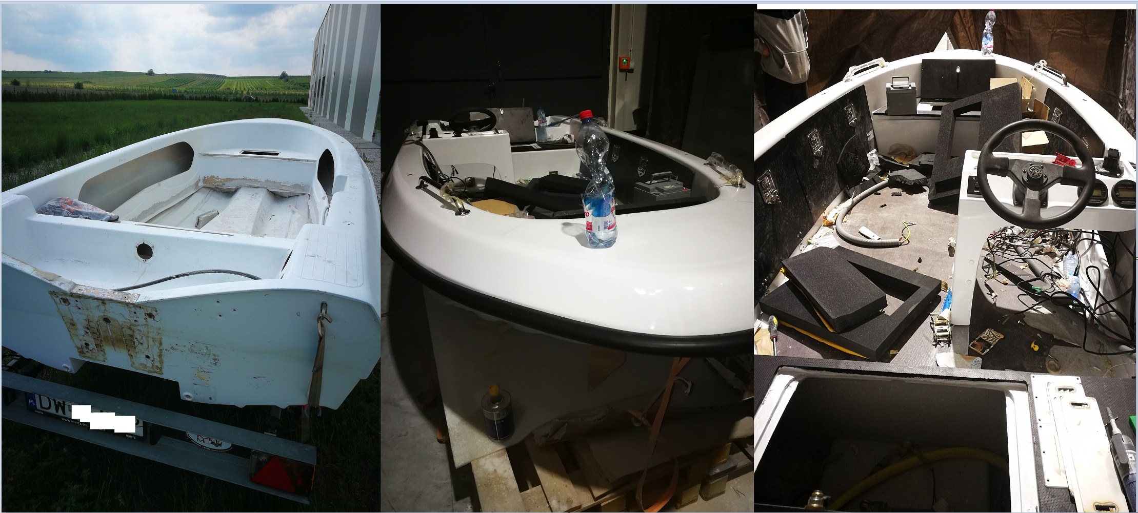

Ja to amator jestem ;-) Po pracy mecze . ALe mysle ze remont wyszedl pieknie. Lodka jak nowa jest ;-)
Roznice chyba widac heheh ;-))
Jeszcze syf jest roboczy ale ale powoli sprzatam i zamykam remon .
Mialo byc wzmocnienie dnia a wyszedl remont calej lodzi .
