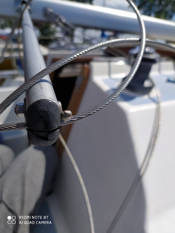

Co ciekawe zatyczka do salingu rozbiła się na pół w czasie zimy. Poszliśmy do sklepu na Waryńskiego, aby kupić nową. Tam odesłano nas do Centrum Jachtingu i powiedzieli nam, że takich już nie kupimy w sklepie.
Mam pytanie, co robić? Może ktoś jednak wie, gdzie kupić? A może ktoś ma zapasową? Jeśli nie, czy ktoś zna osobę, która mogłaby coś poradzić albo pomóc?
Jeśli to ma znaczenie, to jacht: Sasanka 620.
Więcej zorientujecie się ze zdjęć.

Można by wydrukować jak o tylko zatyczka.....
Jak byś chciał spróbować daj znać.

Ja założyłem taką:
https://raksa.com.pl/ochraniacz-zagla-n ... 12420.html
sprawdza się.

Zadzwoń do Mastu, to chyba typowa ich końcówka salingu. Były stosowane w mniejszych masztach. To były dwie połówki, a otwór na stalówkę był na łączeniu obu. Może Tobie nie pękła tylko nie Zwróciłeś uwagi wcześniej, że to są dwa kawałki plastiku.
