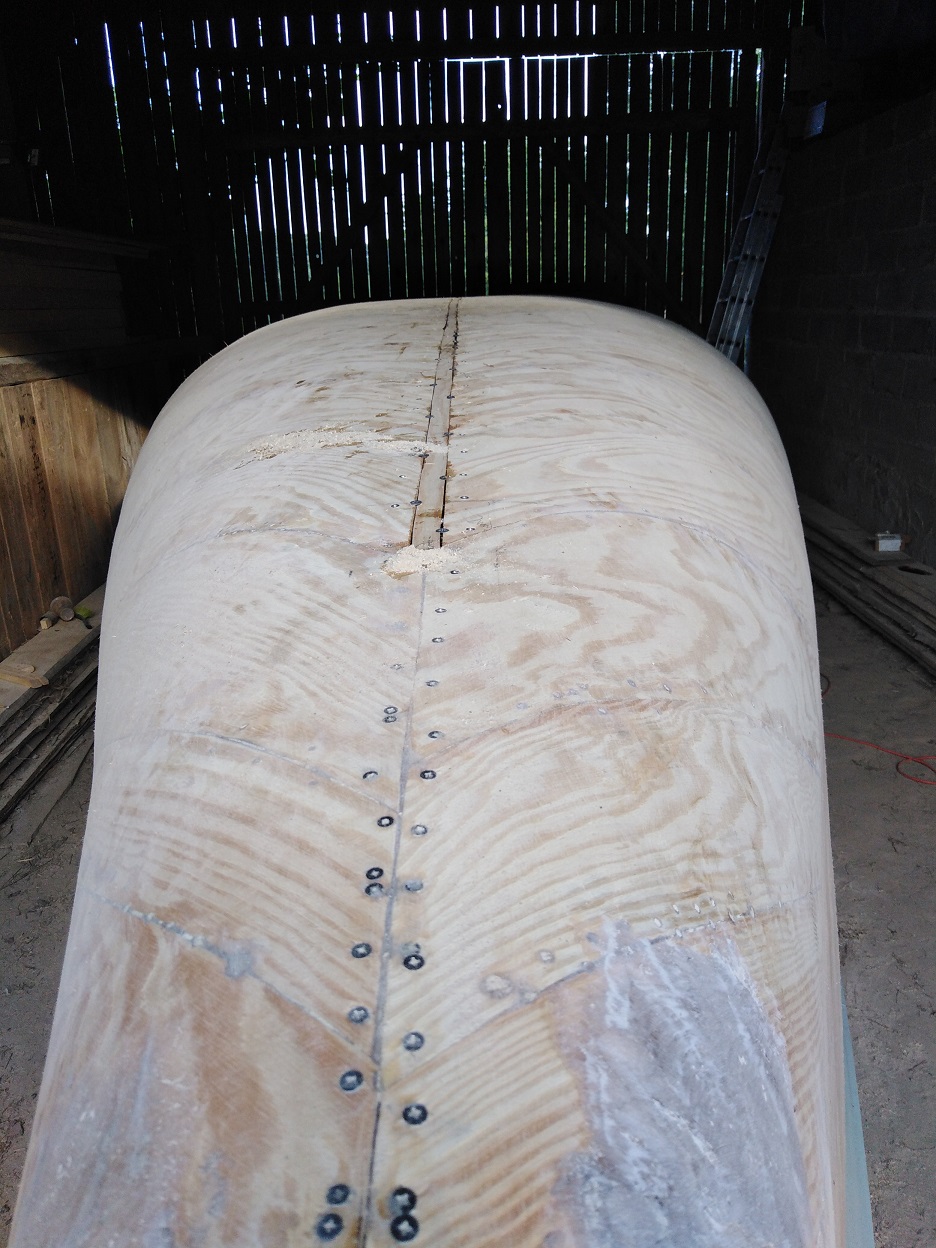

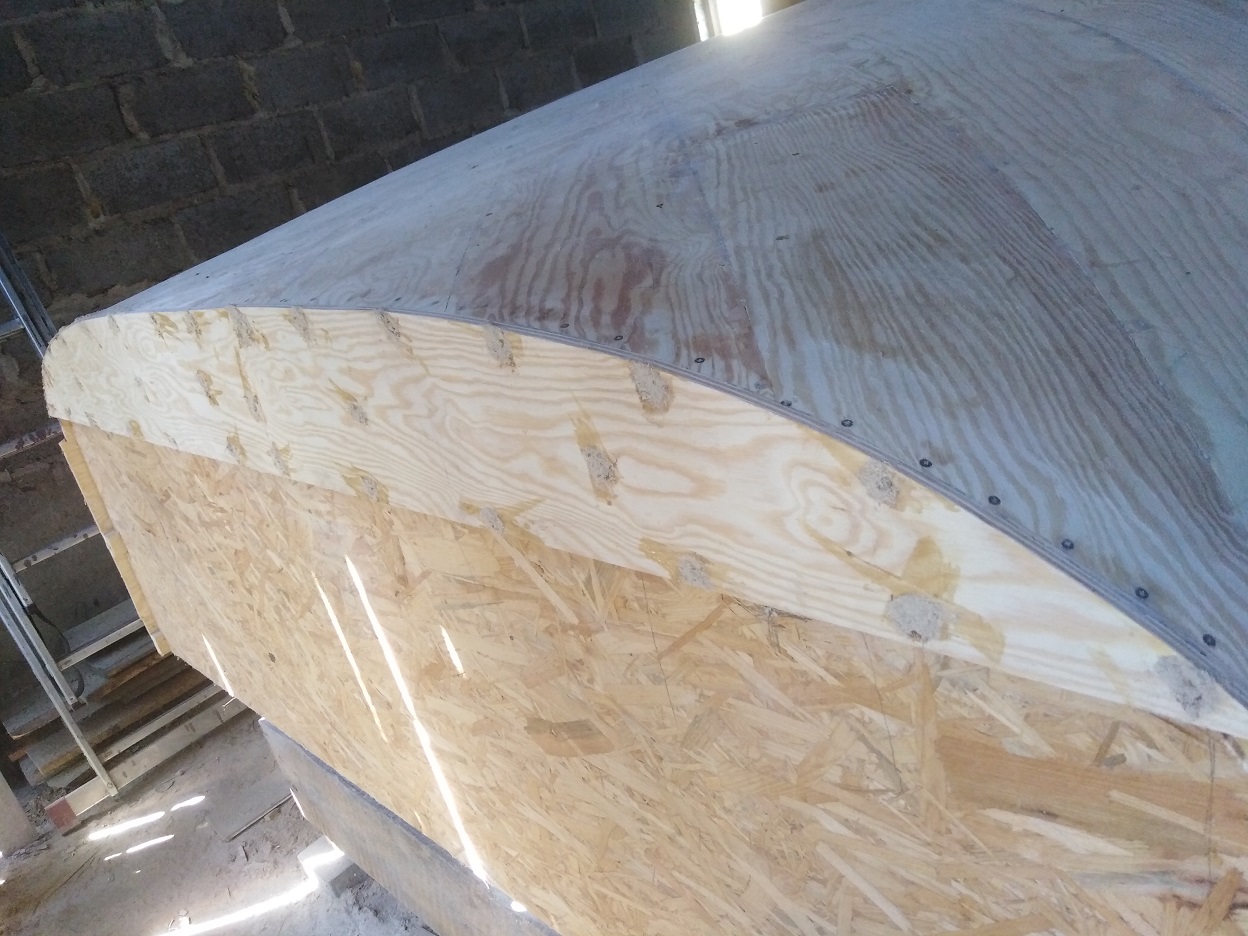

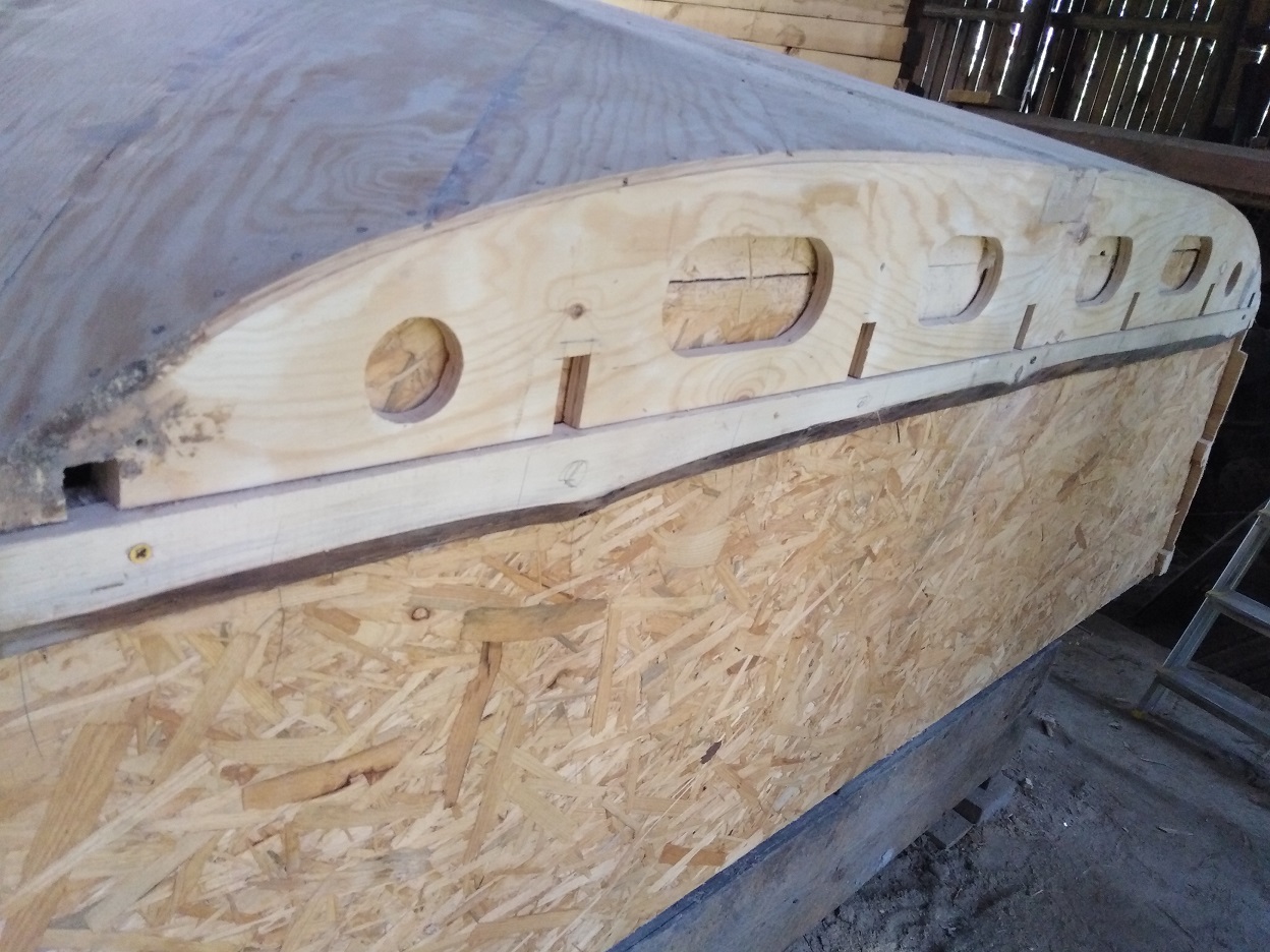

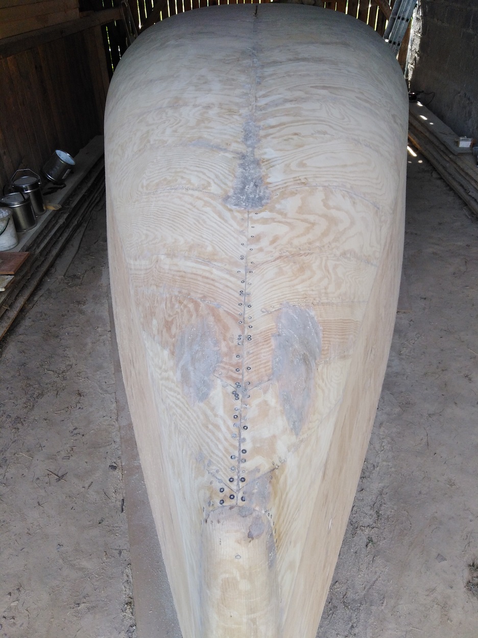

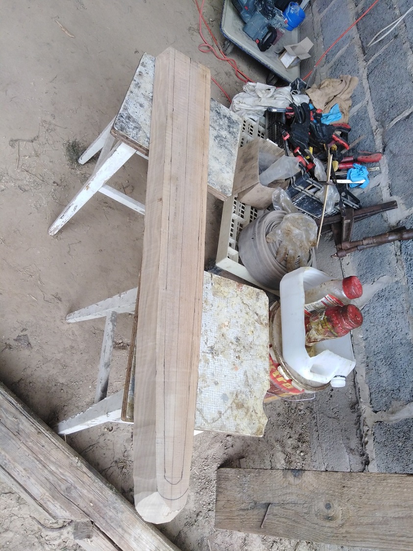

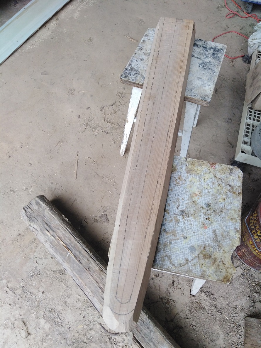

Nakładka dziobnicy wycięta, wstępnie obrobiona i przyklejona . Szpachlowanie i po trochu szlifowanie.
IMG_20200716_183015.jpg [ 374.78 KiB | Przeglądane 6203 razy ]
IMG_20200716_183003.jpg [ 353.61 KiB | Przeglądane 6203 razy ]
IMG_20200713_151221.jpg [ 415.58 KiB | Przeglądane 6203 razy ]
IMG_20200713_151214.jpg [ 412.16 KiB | Przeglądane 6203 razy ]
Za ten post autor silver_stas otrzymał podziękowania - 3: AIKI, bartuss1nowy, robhosailor

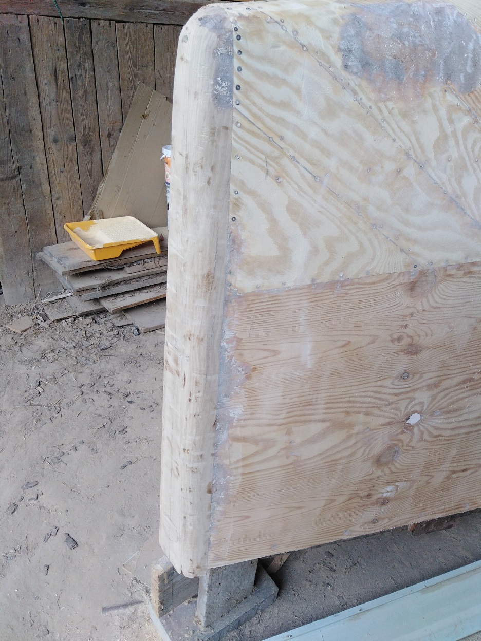

Planowałem to zrobić do końca lipca, ale jak widać życie weryfikuje nasze plany. Powoli domykam kadłub. Nakładka dziobnicy prawie gotowa. Obróbka twardego drewna za pomocą kątówki z piłą tarczową, później tarczą lamelkową , czołgiem i oscylacją to jednak wysiłek i musiałem to na wszelki wypadek rozłożyć na kilka dni. Paski sklejki 8 mm na stępce wklejone . Jeszcze tylko do wycięcia i wklejenia 3 warstwa pawęży i gotowe. Pozostaje jeszcze sporo szpachlowanie i szlifowania, które też niestety na razie muszę dozować.

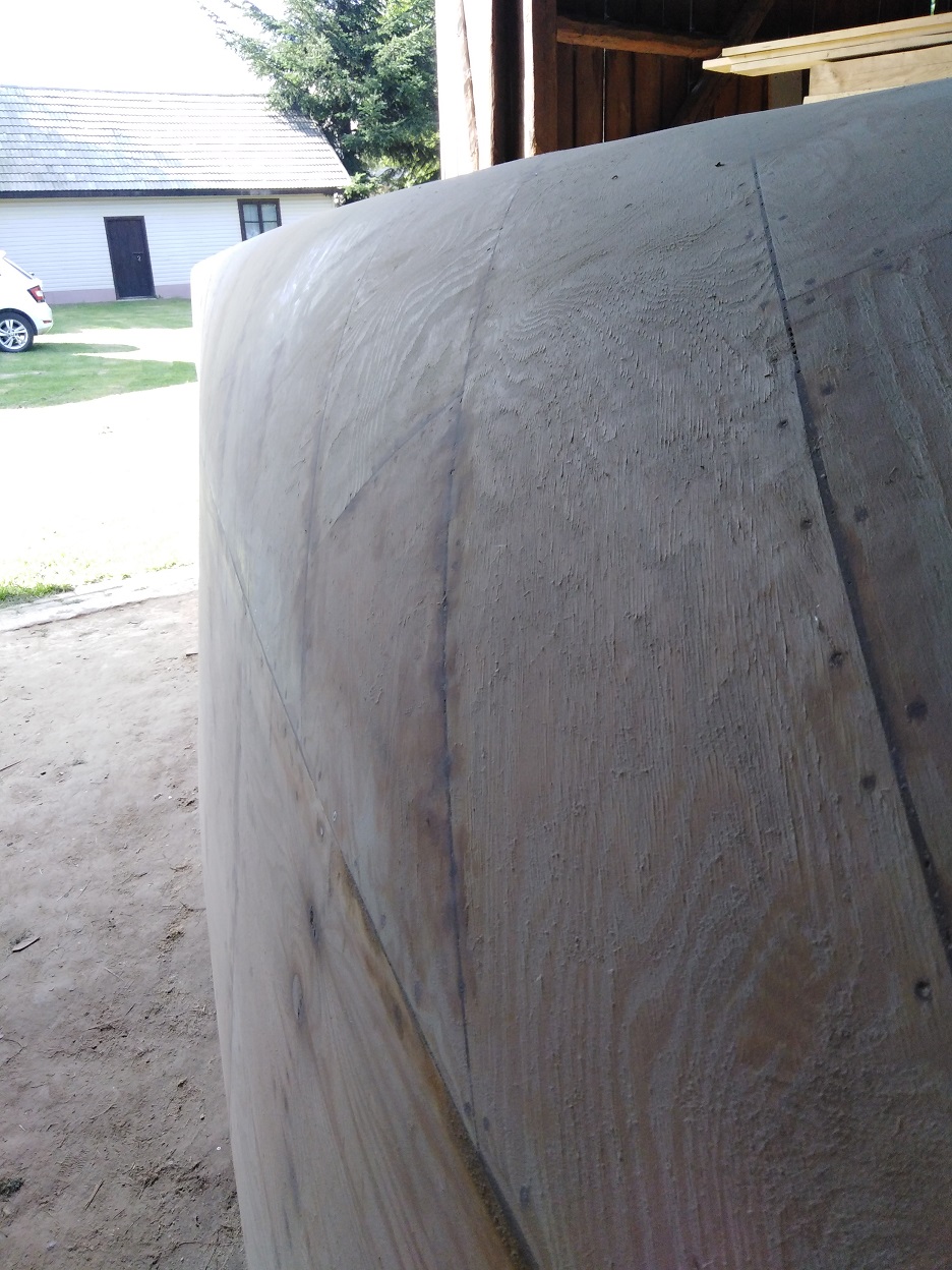

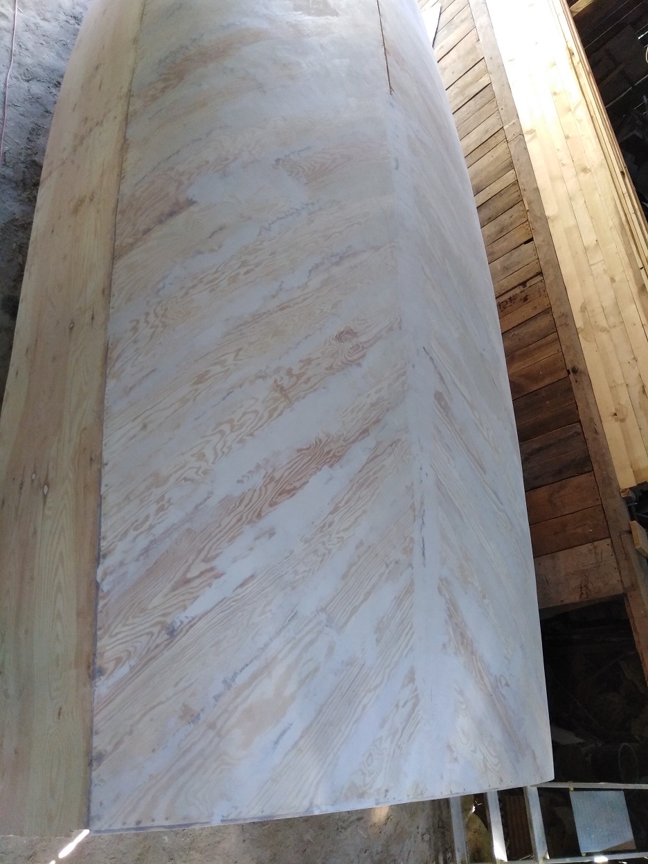

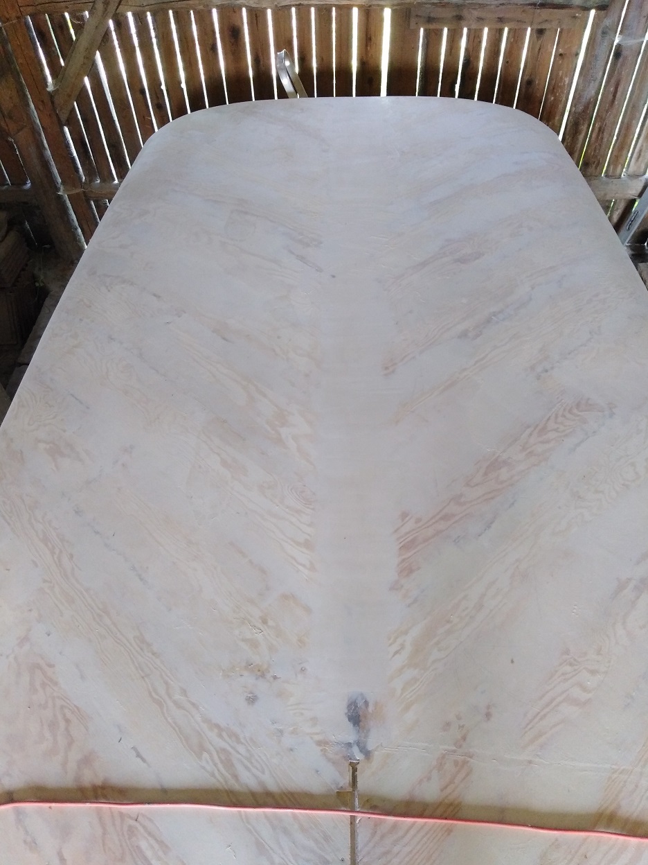

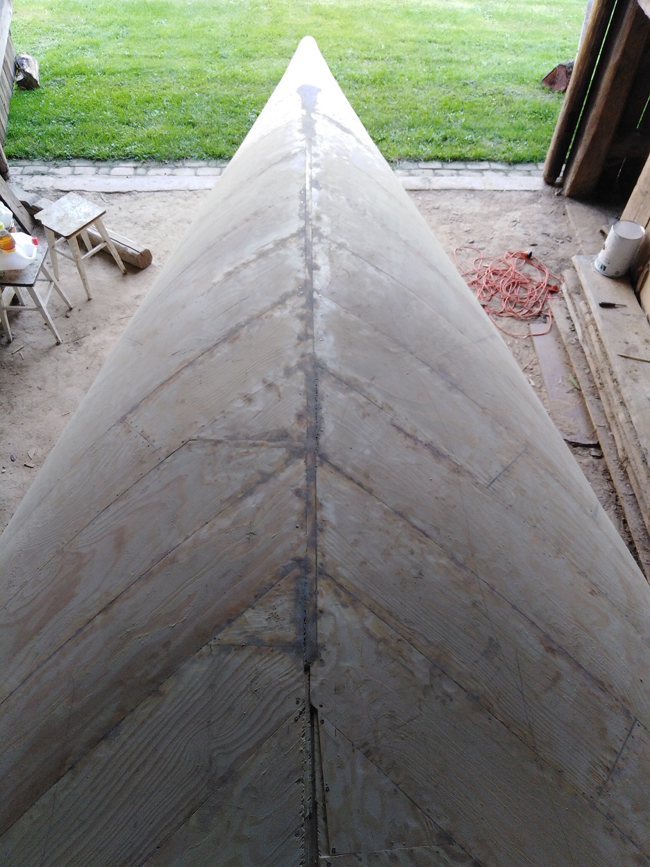

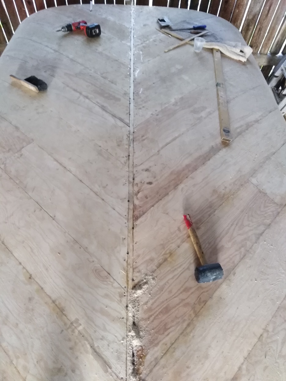

Z wielką przyjemnością informuję , że skorupa kadłuba jest gotowa . Szczeliny i dziury po wkrętach zaszpachlowane . Pozostało jeszcze zaszpachlowanie i przeszlifowanie nierówności i można będzie laminować . Wielkim plusem tej metody ( szczególnie w porównaniu ze słomką ) jest uzyskanie od razu w miarę gładkiej i równej obłej powierzchni. Muszę głównie wyrównać niewielkie wklęśnięcia na styku pasów w bardziej płaskiej części kadłuba . Biorąc pod uwagę , że dziś mam urodziny , to sprawiłem sobie miły , dodatkowy prezent :D
IMG_20200726_121418.jpg [ 331.3 KiB | Przeglądane 6041 razy ]
IMG_20200724_144523.jpg [ 337.07 KiB | Przeglądane 6041 razy ]
IMG_20200725_102427.jpg [ 308.56 KiB | Przeglądane 6041 razy ]
IMG_20200725_102404.jpg [ 429.71 KiB | Przeglądane 6041 razy ]
IMG_20200725_102236.jpg [ 352.19 KiB | Przeglądane 6041 razy ]
Za ten post autor silver_stas otrzymał podziękowanie od: robhosailor

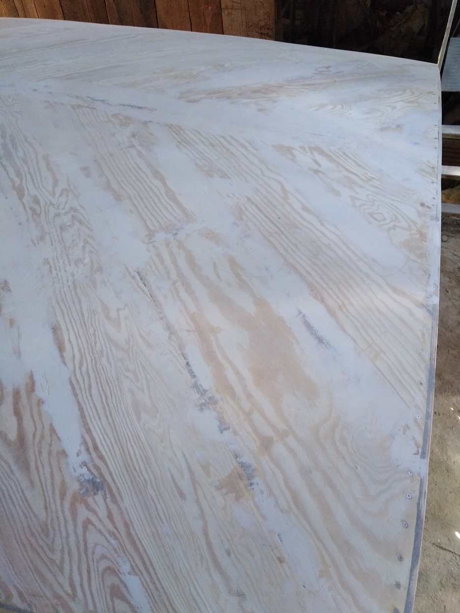

PostNapisane: 30 lip 2020, o 14:03
Posty: 1143
Podziękował : 243
Otrzymał podziękowań: 448

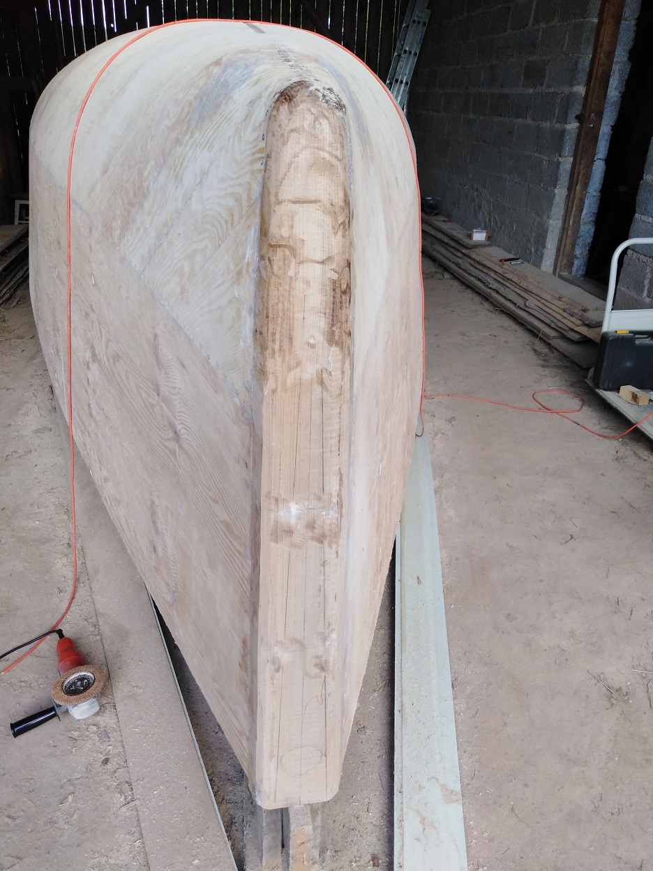

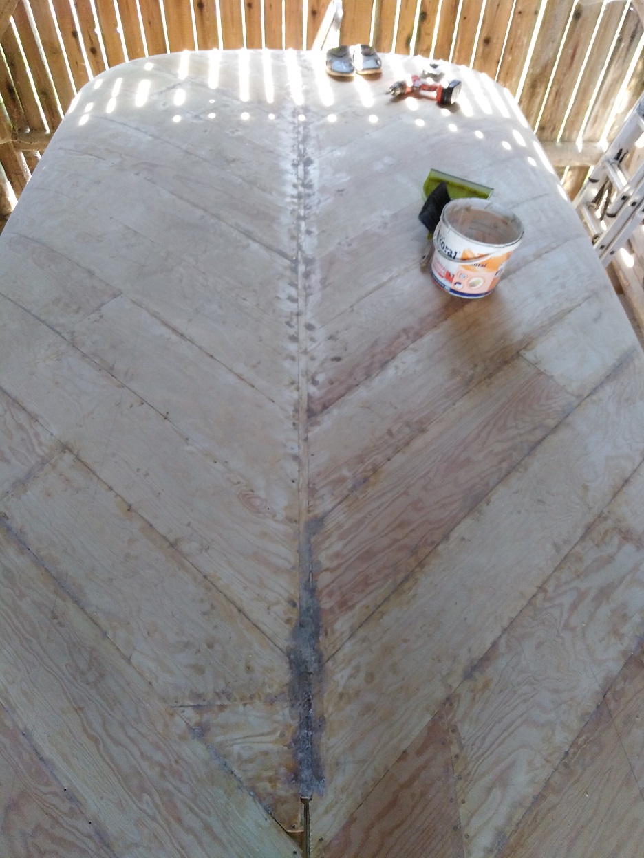

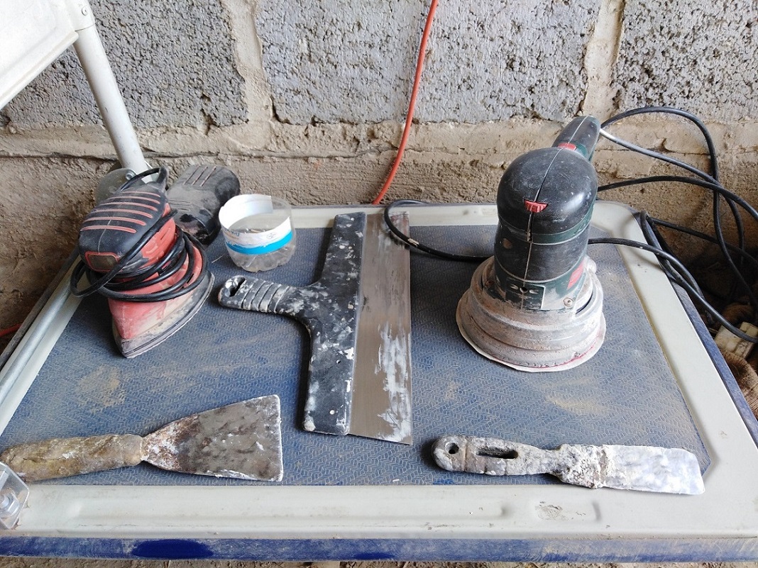

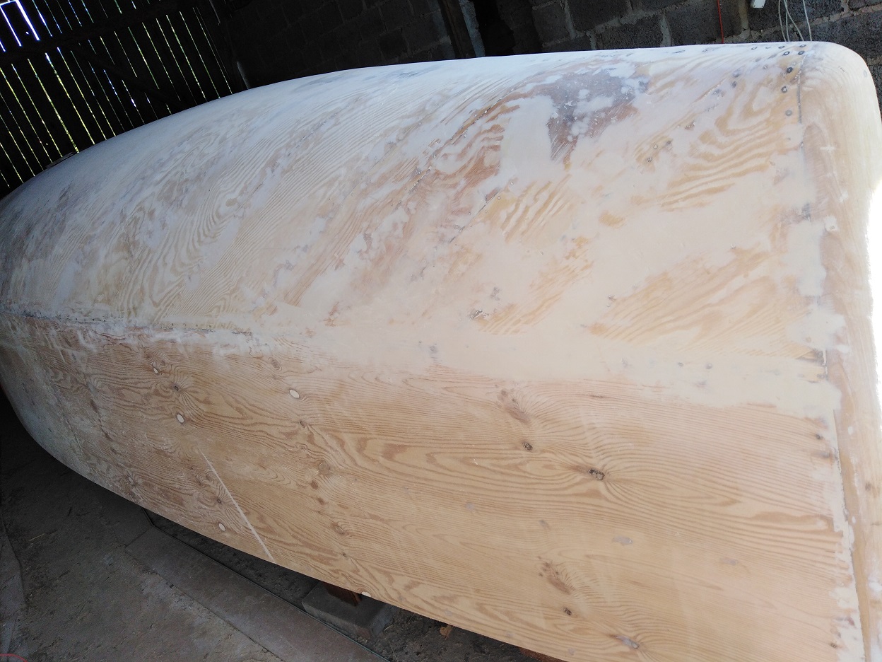

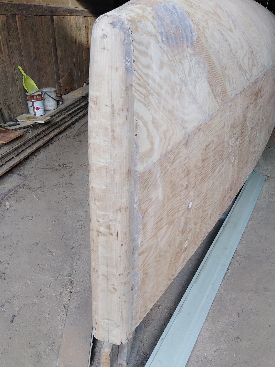

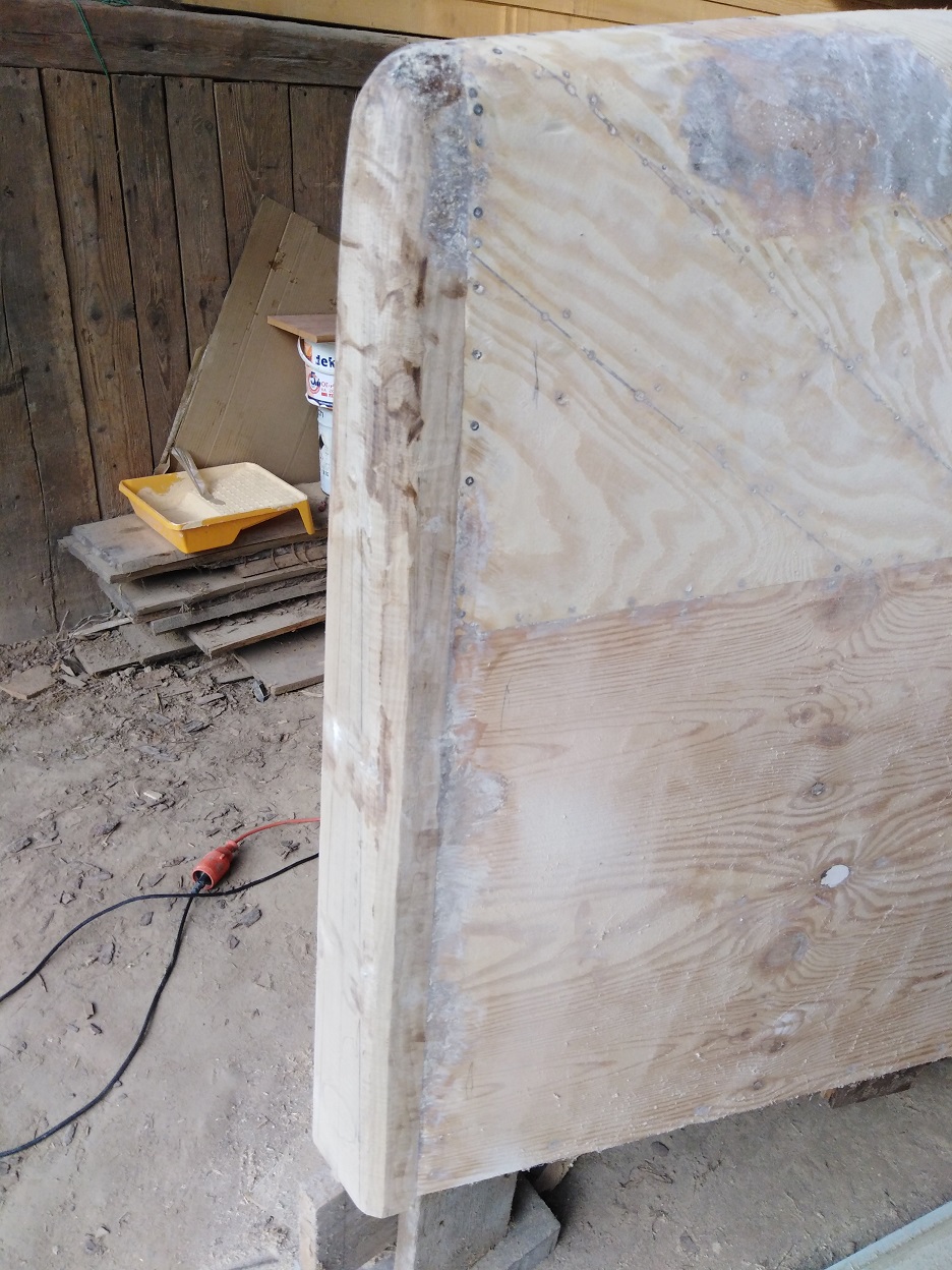

Praca wre, szpachlowanie , szlifowanie i tak w kółko . Do tego muszę wyprowadzić równo "kreskę" na burcie . Oscylacja i czołg rozgrzane do czerwoności :lol: . Szpachlowanie służy głównie usuwaniu "falek" , czyli wklęśnięć powierzchni, głównie na łączeniu pasów . Trochę zabawy, aby te miejsca znaleźć , oznaczyć i wyrównać .
IMG_20200730_124935.jpg [ 270.99 KiB | Przeglądane 5941 razy ]
IMG_20200730_124912.jpg [ 293.14 KiB | Przeglądane 5941 razy ]
IMG_20200730_124831.jpg [ 430.75 KiB | Przeglądane 5941 razy ]
PostNapisane: 30 lip 2020, o 15:53
Posty: 17778
Podziękował : 4560
Otrzymał podziękowań: 4310
Ale Ty uważaj na siebie! Powiedzieli Ci w szpitalu, jakie czynności i ile, wolno Ci wykonywać? Żadnego dźwigania, nie schylać się, dynamicznych wysiłków unikać, jak ognia... Spacery i umiarkowany ruch na świeżym powietrzu!
Przynajmniej częste przerwy sobie rób!
Za ten post autor robhosailor otrzymał podziękowanie od: silver_stas
PostNapisane: 30 lip 2020, o 16:37
Posty: 1446
Podziękował : 546
Otrzymał podziękowań: 655
Raczej muld, czyli wklęśnięć. "Falka" to raczej wybrzuszenie.
Za ten post autor cors otrzymał podziękowanie od: silver_stas
PostNapisane: 30 lip 2020, o 18:34
Posty: 1143
Podziękował : 243
Robię sobie duże przerwy, a właściwie to robię przy łódce z doskoku. Oscylacja nie wymaga dużego wysiłku , bo chodzi sama tylko ją kieruję . Czołgiem pracuję krótko. Mam unikać tylko dużych wysiłków . W ramach rehabilitacji codziennie jeżdżę przez godzinę rowerem górskim po okolicy z podłączonym EKG monitorującym co 10 min . Przeszedłem też test wysiłkowy z dobrym wynikiem . Prawdę mówiąc czuję się świetnie , ale cały czas się pilnuję aby dawkować wysiłek .

Lepszy czołg, bo pył wtedy nie jest wszechobecny, oscylarka na dopieszczki.
No ale światło to podstawa, jak u lakiernika. Strzelasz okiem i widzisz jak sie cień rozkłada na powierzchni.

Czołgu używam raczej do płaskich powierzchni , albo do zgrubnej obróbki , bo łatwo można narobić wżerów , jak przy kątówce . Oscylacja dobrze obrabia obłe powierzchnie i nie wymaga dużego wysiłku przy prowadzeniu, co akurat teraz jest dla mnie istotne . Teraz szpachlowanie służy tylko usunięciu nieciągłości powierzchni i większych wgłębień . Dlatego też używam średniego papieru , a dopiero po laminowaniu będzie ostateczne szpachlowanie i szlifowanie pod farbę. Tak czy tak , jest to zawsze pracochłonne i laminowanie się jeszcze odwlecze.
IMG_20200802_160320.jpg [ 433.28 KiB | Przeglądane 5781 razy ]
IMG_20200802_160739.jpg [ 271.17 KiB | Przeglądane 5781 razy ]
IMG_20200802_160524.jpg [ 369.34 KiB | Przeglądane 5781 razy ]
IMG_20200802_160417.jpg [ 349.96 KiB | Przeglądane 5781 razy ]

Szpachelki Japonki by się przydały: https://mpm-24.pl/SZPACHELKI-JAPONKI-NI ... REL-p15448. :D
PostNapisane: 2 sie 2020, o 21:58
Posty: 1155
Podziękował : 439
Otrzymał podziękowań: 412
Uprawnienia żeglarskie:
Paczpan, od lat takich szpachelek używam, a nie wiedziałem że to "Japonki".
A wydawałoby się, że pan Jourdain... :-)
________________________________
tomasz
PostNapisane: 3 sie 2020, o 08:56
Posty: 2261
Podziękował : 177
Otrzymał podziękowań: 504
Ja te plastikowe raczej, są bardziej miękkie
pozdrawiam Bartosz
