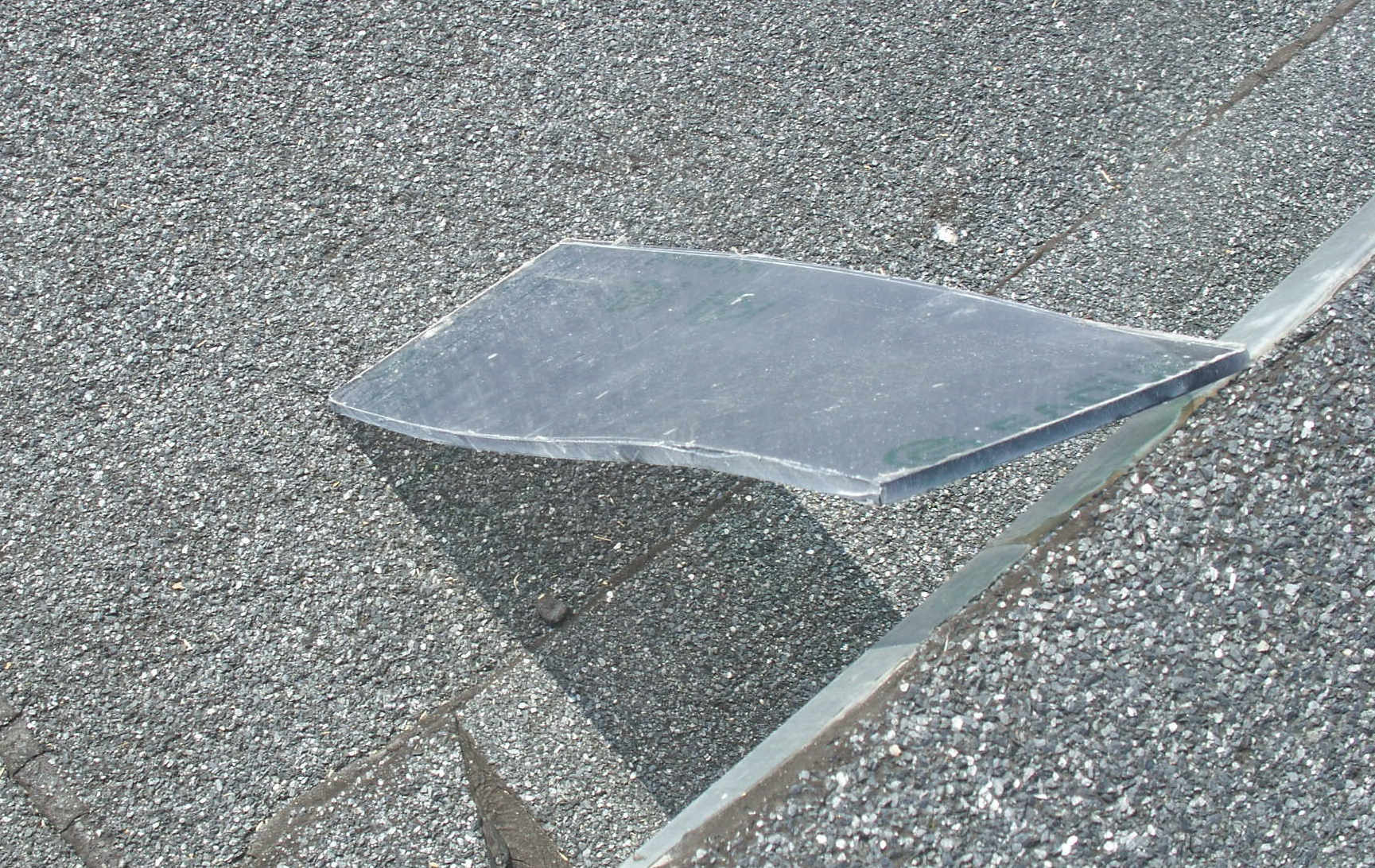

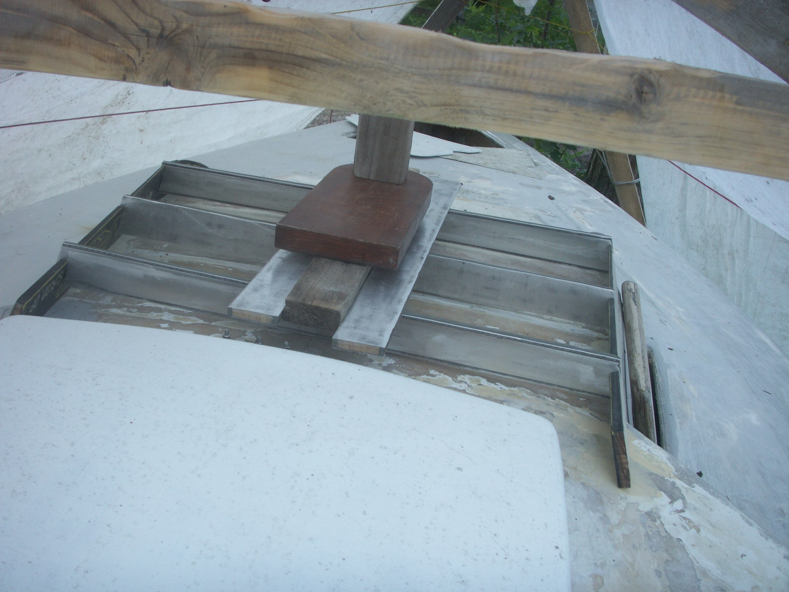

Próbowałem giąć pleksę, ale wyszło mi zwichrowane śmigło, a nie o to mi chodziło,
plexi gięcie (1).JPG [ 370.38 KiB | Przeglądane 8158 razy ]
tam nie ma takich pofalowanych krawędzi góra/ dół.
image008.jpg [ 117.9 KiB | Przeglądane 8158 razy ]
Czy ktoś ma praktykę w tym temacie;
mam mały nadmiar plexi mogę eksperymentować.

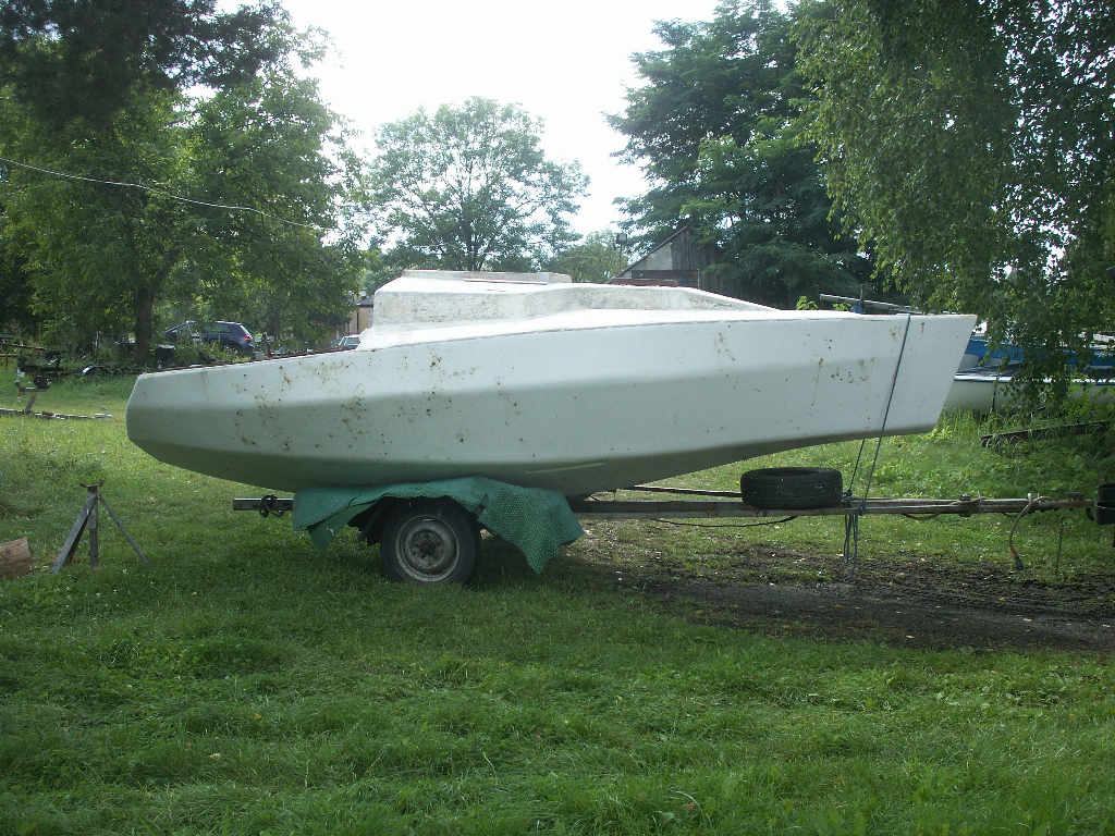

Nareszcie ruszyłem:
Po prawie 10 miesięcznej przerwie (covidowej) przestawiam łódkę na zacienione miejsce.
(Na "patelni" nie dało się nic sensownie robić... słońce w kilku miejscach "odparzyło" lakier poliuretanowy!) reszty "dewastacji dokonały ślimaki.
Przy okazji ciekawe zdjęcie Pipa na wózku pokazujące "specjalnie zaprojektowaną wnękę na koło zapasowe".
:-P

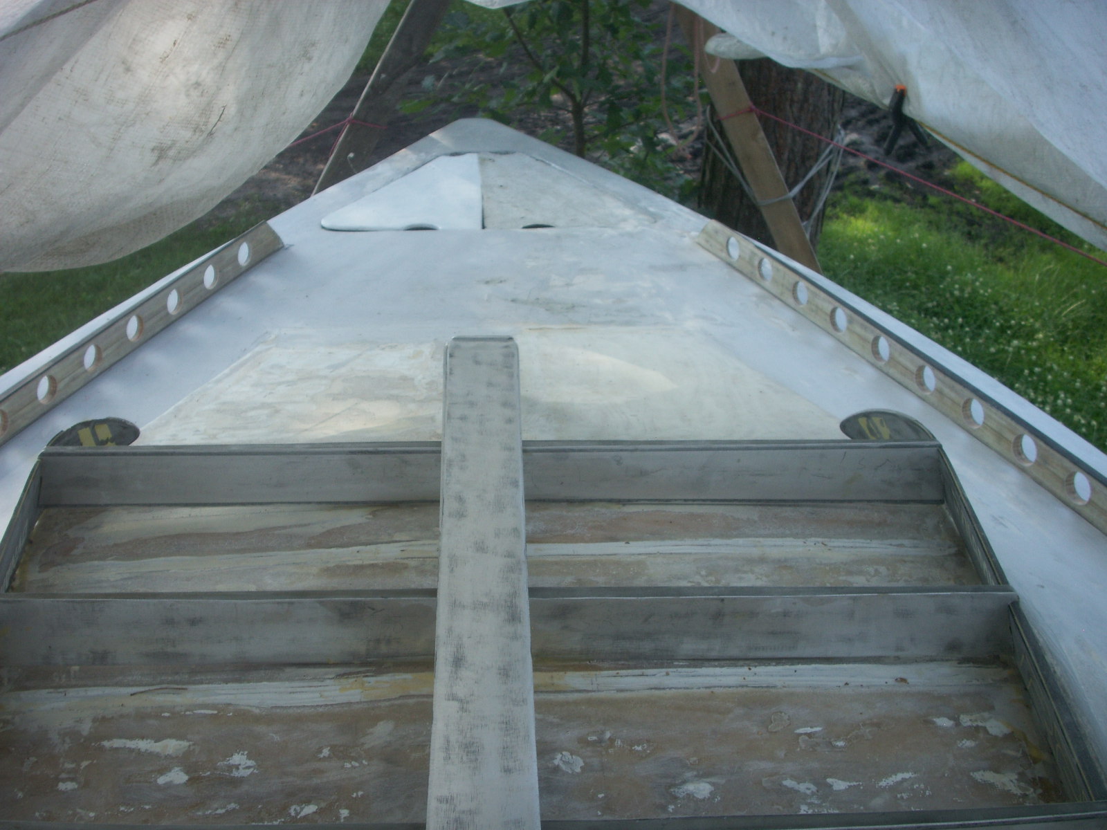

Chyba będzie "zemsta Apasza"

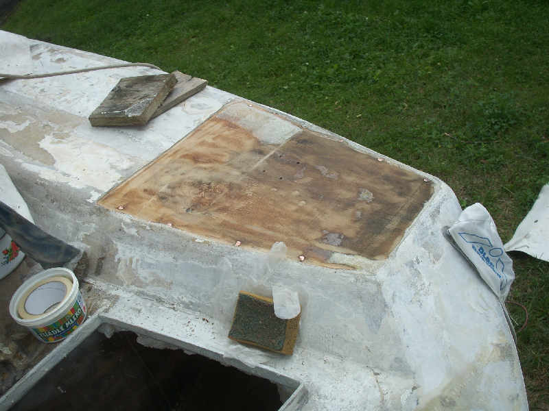

Przedwczoraj znalazłem małe pęknięcie laminatu na płaskom pokładzie, w miejscu gdzie kiedyś była kluza.
Odkrywając dalej dotarłem do całej płaszczyzny, gdzie laminat nie dotykał do sklejki, na jakiej został on położony.
Jak można położyć laminat w powietrzu na 1 mm od podkładu ???
Oczywiście pod spodem była woda... nic nie robiąca sklejce.
PICT0002...JPG [ 48.59 KiB | Przeglądane 7808 razy ]
Wniosek
(Chyba/pozytywny) sklejka była nasączona czymś (tłustym) wodoodpornym i nie odtłuszczona przed laminowaniem.

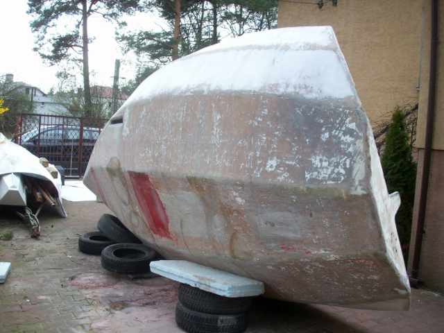

Podobnie było kiedyś na dnie, ale tam był laminat na laminacie odchodzący regularnymi płatami
image011m.jpg [ 29.76 KiB | Przeglądane 7808 razy ]
- też wyższa szkoła jazdy ;-))

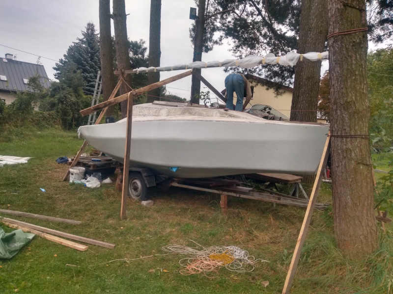

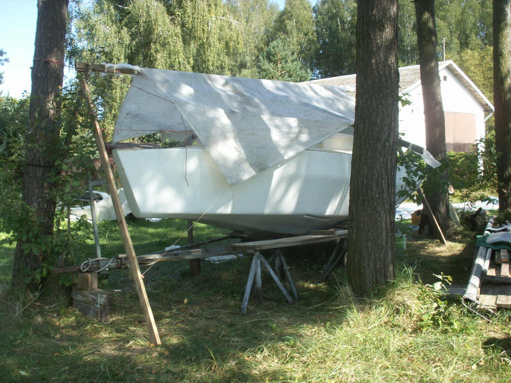

Jesień idzie: nie ma na to rady:
Trzeba budować namiot.
IMG_20200908_HDR.jpg [ 56.98 KiB | Przeglądane 7718 razy ]
Jednocześnie moja poza wyraża stosunek do sezonu kovid... opss: żeglugowego jaki był w tym roku.

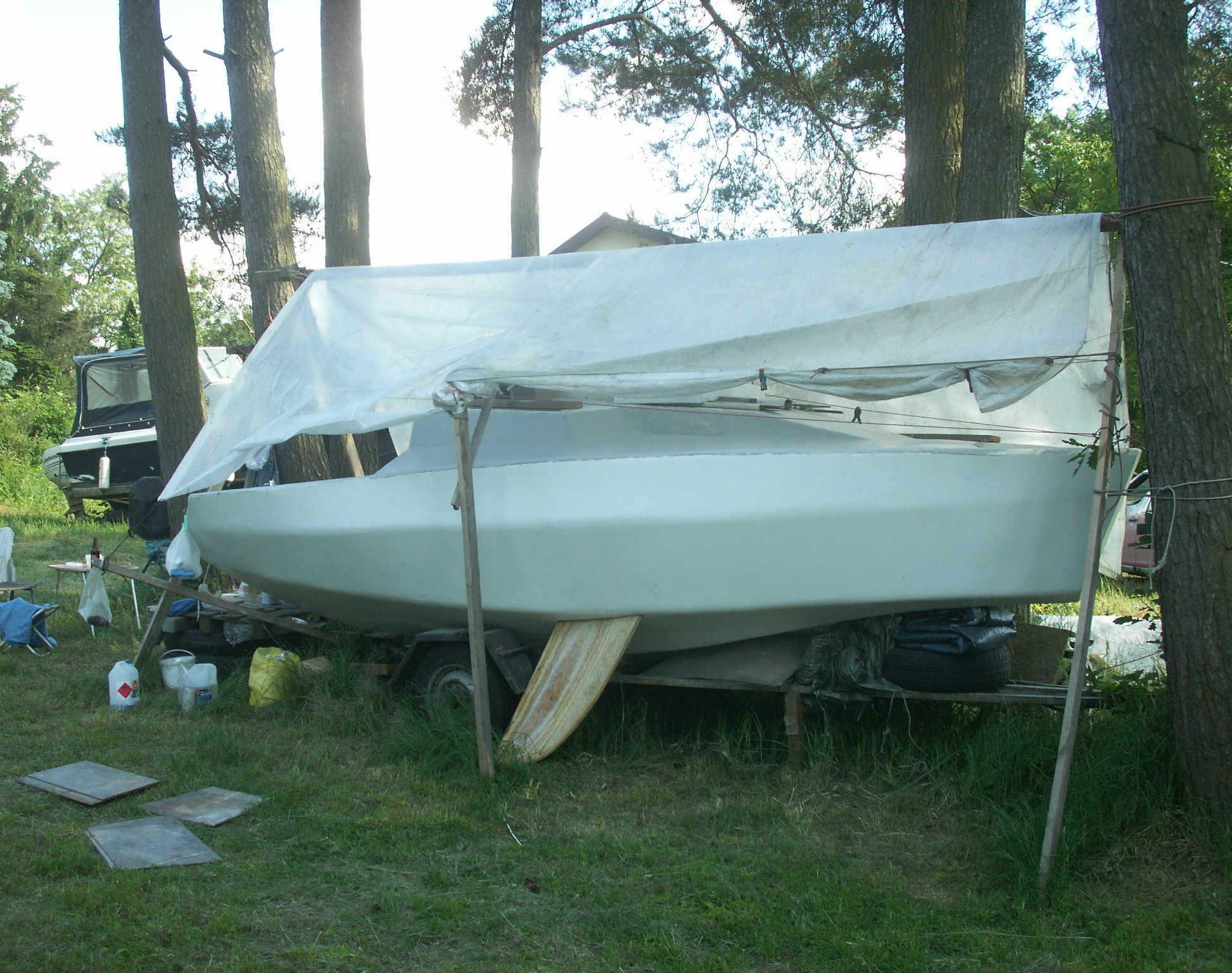

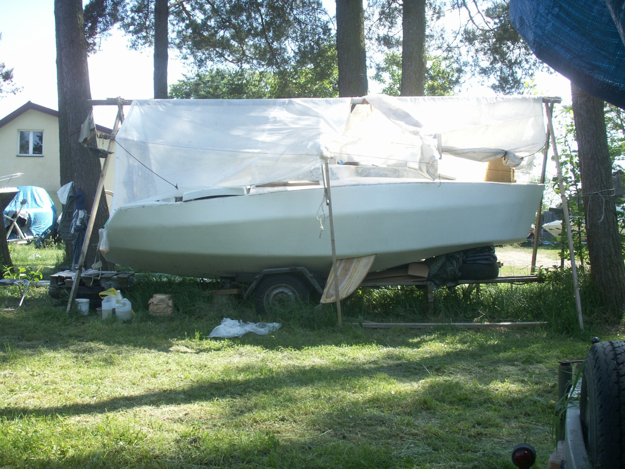

Wracając do tematu: (bo tematem jest jacht)

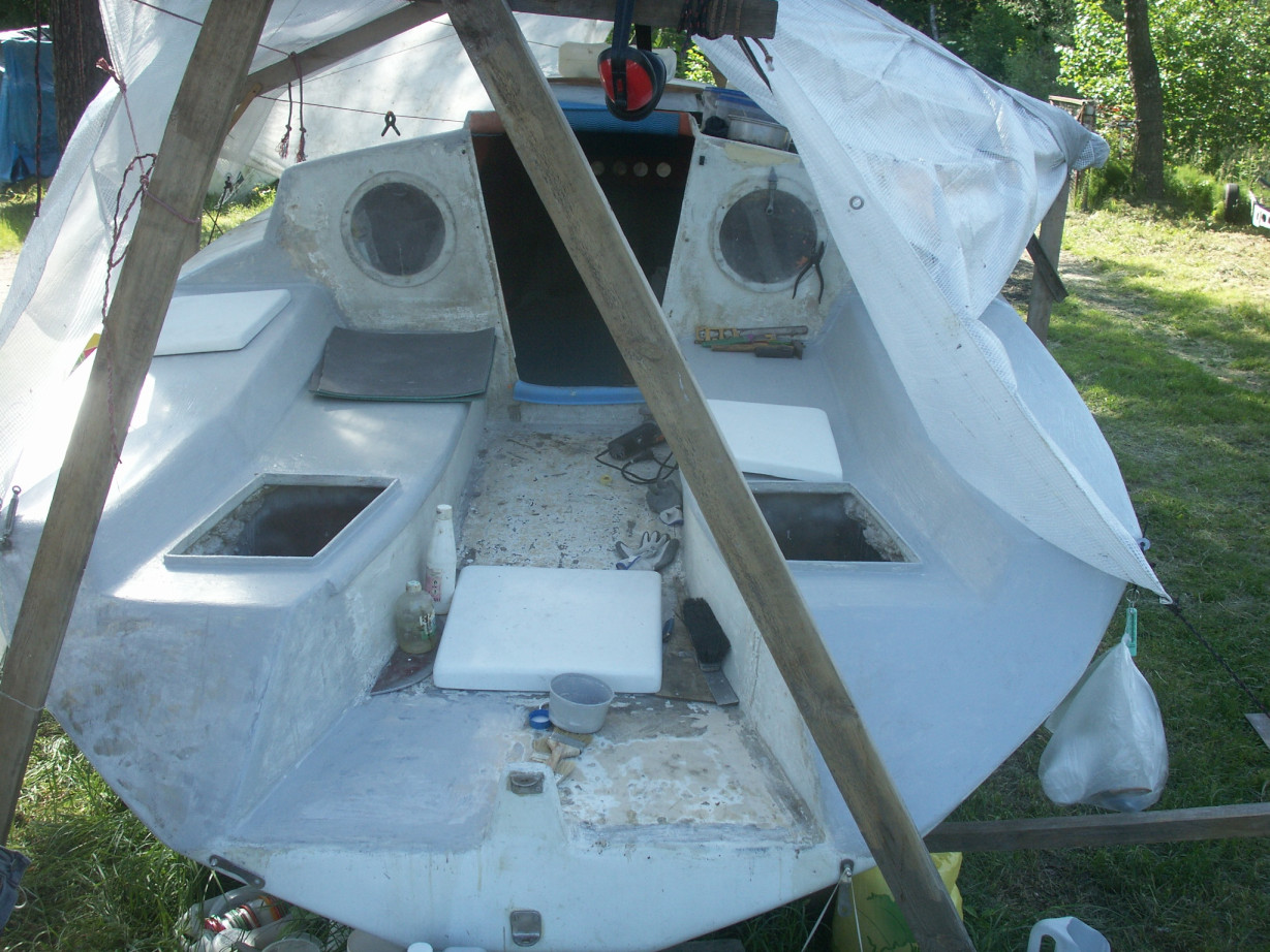

Trochę popracowawszy pod namiocikiem (deszcz jak raz nie przesadzał):
Udało się zamknąć z grubsza prace nad kadłubem (chodzi o szczelność) kosmetykę pokładową zostawiając na wiosnę.
PICT0002m.jpg [ 261.2 KiB | Przeglądane 7377 razy ]

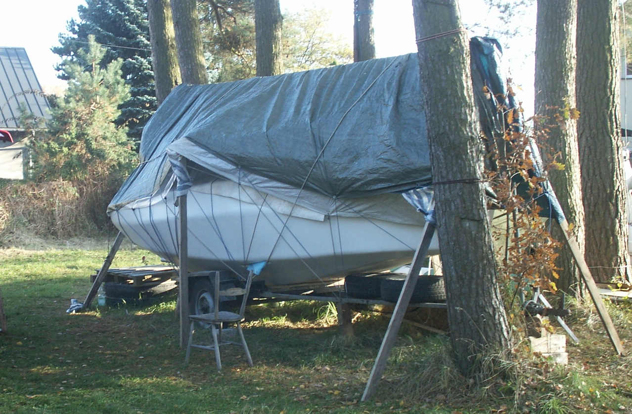

Nadeszły jesienne kowidy i prosiły a potem nawet nakazały (70+) aby już spakować łódkę na zimę.
Komentarz: Sznurkologia stosowana ;-)
PICT0007m.jpg [ 147 KiB | Przeglądane 7377 razy ]

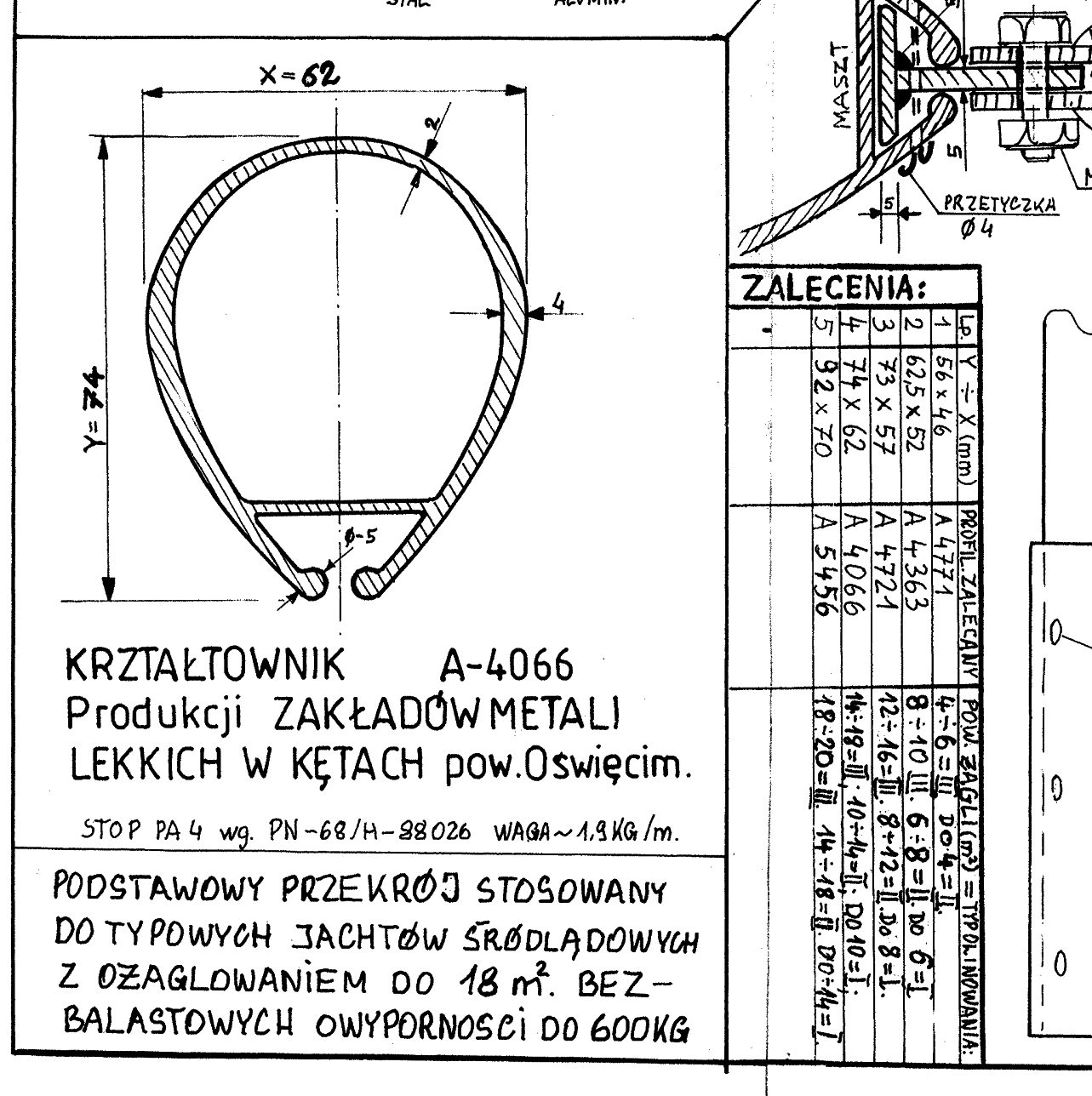

Zdobyłem cienki maszt 75x62 z tamtej epoki... nie mam takiego w spisie.
Ktoś coś wie?
Obawiam się, że mam jeden za gruby, drugi za chudy. :mrgreen:
PostNapisane: 12 lis 2020, o 19:11
Posty: 9324
Otrzymał podziękowań: 2226
Ktoś coś wie?
Dzisiaj jest 73 x 57 (tzw. belgijski), ale raczej na bom, a na maszt ten drugi 92 x 70:
https://metal-stop.pl/product/profile-a ... aszt-4721/
PostNapisane: 13 lis 2020, o 22:45
Posty: 14027
Podziękował : 10575
Otrzymał podziękowań: 2490
Właśnie o to chodzi, że mam profil który (kilka razy mierzyłem 75x62) nie pasuje do "tabelek"... ma wymiary nieco inne i nie ma pogrubienia ścianki bocznej.
Jest bardzo stary, był używany na Ramblerze, który dawno temu zgnił.
Być może jest z przed epoki masztów z Kęt, (import z k.k.) albo z jakiejś próbnej produkcji.
W planach miałem podobny;
profilmasztowy A-4066.jpg [ 299.61 KiB | Przeglądane 7089 razy ]
(oczywiście zalecany był; 92x70 = A- 5456)

Nowy sezon (piąty rok reanimacji) rozpoczęty: (kilka dni temu)
image002.jpg [ 416.93 KiB | Przeglądane 5949 razy ]
Szary pokład to podkład epoksy Hempla o którym Aiki pisał nie dawno tu:
viewtopic.php?f=1&t=32626
Nanosi się doskonale ale jest bardzo gęsty i "mięsisty" cienko się nie da położyć.
Nie eksperymentowałem wiele bo chciałem grubo.
Żeluje także pod wpływem 12% Z-1
image013.jpg [ 326.26 KiB | Przeglądane 5947 razy ]
Zaczyna to jakoś wyglądać ;-))

Buduję nową, śliczną, kratownicę* pod maszt. Ma trzy poprzeczki po to, żebym mógł swobodnie eksperymentować** z masztem (i mieczami):
PICT0003 (2).JPG [ 307.84 KiB | Przeglądane 5666 razy ]
*Poprzedniej właściwie nie było, a resztki obcięliśmy jeszcze z Łukaszem na samym początku.
** Mam inne żagle niż powinny być, inny maszt i wiem, że nie zmieszczę bomu z achtersztagiem (a wytyk to nie u mnie).
Skoro już z tyłu nic nie ogranicza ... to nawet bukszpryt będzie możliwy.
PS Przy okazji wyszło, że kabinka jest o ~5 cm niesymetryczne: mam więc problem: czy maszt ma stać na osi kadłuba (będzie widać, że krzywo) czy na osi kabinki (będzie krzywo, ale nie będzie tego widać). :roll:

Powoli... powoli a upał p...
PICT0008 (3).JPG [ 335.22 KiB | Przeglądane 5494 razy ]
